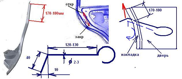

Повідомлення Re: Поломались ручки открывания задних дверей наружные
VJ54 написав:
А как его отключить, если дверь изнутри не открывается (заблокирована), а снаружи отломана ручка???
ОТКРЫТИЕ ДЕТСКОГО ЗАМКА.
делаем отмычку. Вставляем между дверью и накладкой на расстоянии 170-180мм от верхнего края поворачиваем, подаем вперед до упора, поднимаем вверх, и защелка отрылась. Спинки сиденья опускаем. С третьего раза открыл можно и закрыть. :?
Нед грудня 19, 2010 17:18
а переключится ли замок от детей при положении защёлки "закрыто"? если да, то как разблокировать детский замок описано выше.
