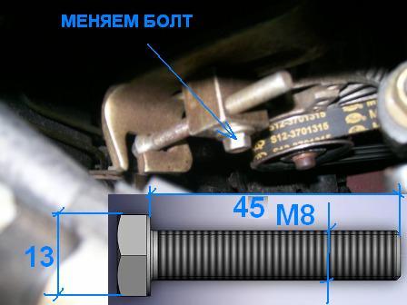

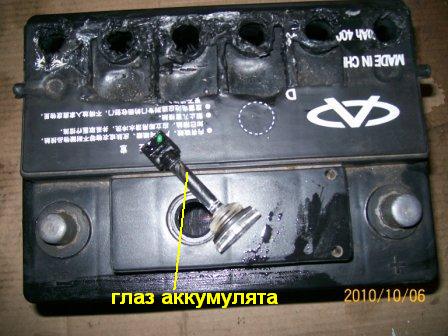

"Панаскин" На фотках синяя кимошка с открытым капотом, как у меня, везде чисто и комфортно, а вот вопрос , аккумклятор не радной? Что с родным акумом?
Родной сдулся отвалилась перемычка между банками. Вскрытие девайса феном. Глаз можно использовать как ареометр. На натяжке генератора меняем болт под ключ на 13 на 10 очень слабый.

Повідомлення Re: Аккумулятор, генератор
ACTECO написав:
после ремонта ставил генератор казалось натяжка нормальная но при запуске свистел. подтянул ;)
Уважаемый, подскажи пожалуйста ламерам, КАК подтягивать ремень генератора. Желательно с картинками.
Скоро будет лет 20, как вожусь с мото и авто техникой, но такой системы, как на Кимо, не видал еще ни разу.
