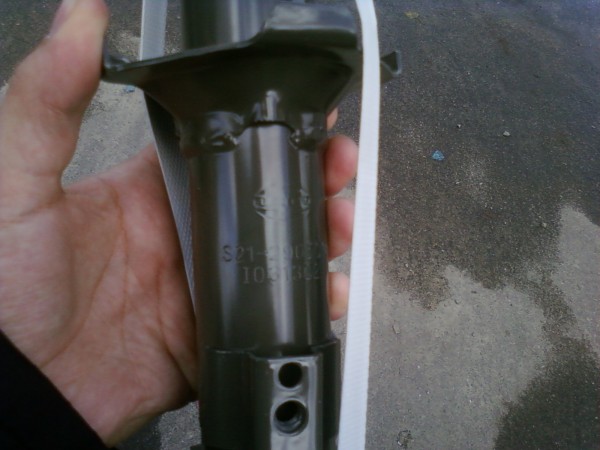

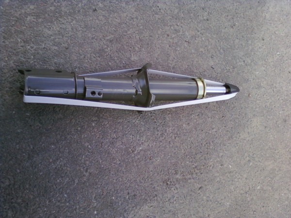

Почитав отзывы о проперах решил и себе поменять, но...пока решал они закончились. Может на Перова и есть, но туда я принципиально не хожу. Сегодня купил какие-то китайские газ-масло и сразу же поменял. По ощущениям на ровной дороге с мелкими неровностями ничего не поменялось (мелкие стуки остались, грешу на шаровые, где выработка уже есть), но лежачий полицейский на скорости около 30 км/ч и при этом даже на нейтральной передаче машина переехала просто на ура без всяких ударов в отбойники и без ударов колеса на вылет после проезда. Трамвайные колеи вообще перелетает, как-будто их нет. В общем я доволен.
Цена вопроса 345 грн шт. х 2 =690 и работа по замене на Универсалавто что-то около 380 за обеи. Опоры, отбойники остались родные.
Вот такие надписи были выбиты на аморте
WHCO (или WHCQ) судя по всему клеймо китайского кооператива (в инете ничего не нашел)
S21-2905010 (по этому коду аморт от Джаги, но подошел один в один)
I0313C2 (этот номер был набит ниже предыдущего).
Вопрос остался тот же, что и озвучивал Богдан о проперах, что сколько они проездят. Но, в сравнении со снятыми родными эти значительно лучше. Родные у меня и на новой машине так горбы не переезжали.
