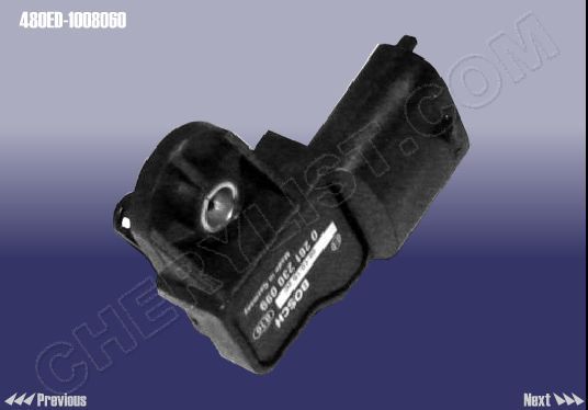

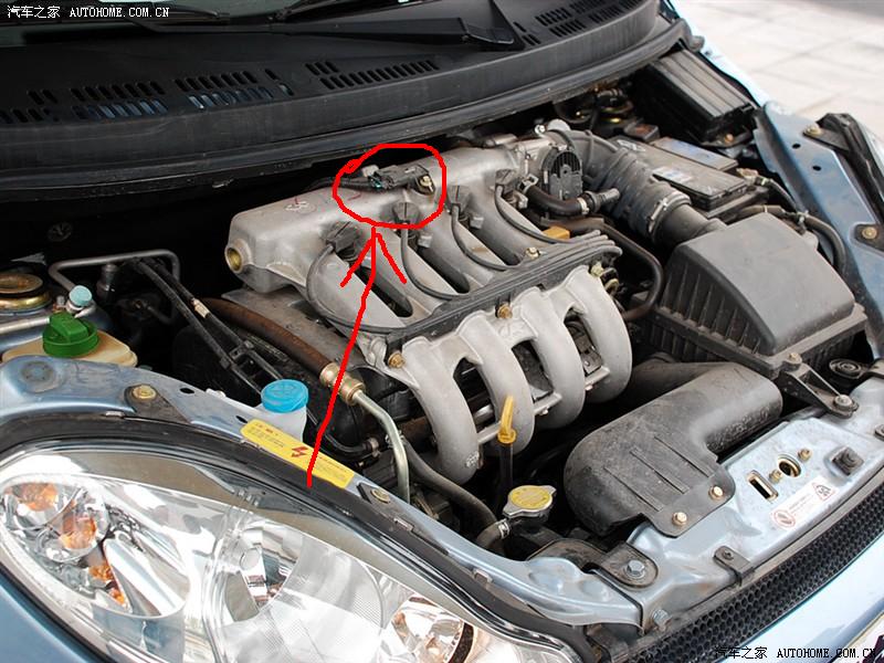

Сверху во впускном коллекторе. Смотри на фото...

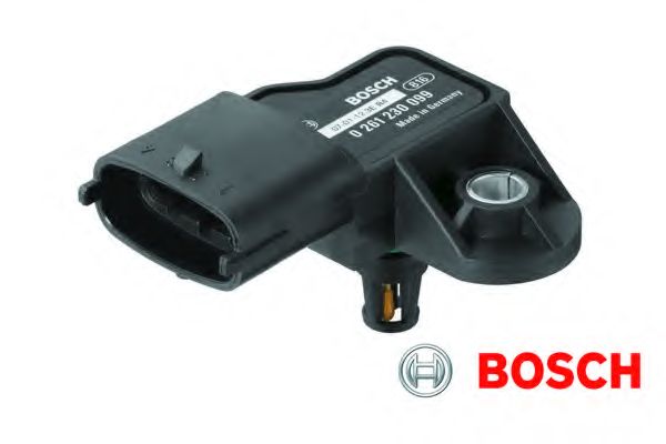

Загорелся чек. Поехал на диагностику, вердикт датчик ТМАР под замену, цена вопроса 3600.
Решение: снял, он весь в налете и грязи, промыл бензином, поставил. Чек потух, движение стало более эластичное. Пропало подергивание на 1й и 2й передаче.
Сожалею фотки не сделал. Промывал тока часть находящуюся в коллекторе.
Пон червня 07, 2010 9:53 ICQ
Повідомлення Re: FAQ по КИМО - в первую очередь вам сюда!
Dmitrich написав:
Насколько я понимаю он сидит на резиновом уплотнителе. Его вставлять назад легко ?
Dmitrich написав:
Чек потух
Не мог он сразу потухнуть :). Если ошибка не повторяется он тухнет через 100 км.

Там колечко резиновое для уплотнителя. Снять не сложно, ставить тоже. небольшое усилие надо, просто тянешь в верх или опускаешь вниз.
Ну тогда потух он из-за отключения клеммы, но по времени я его чистил мин 5-7, не думал что этого хватит.
Сейчас набегал около 250 пока не горит.

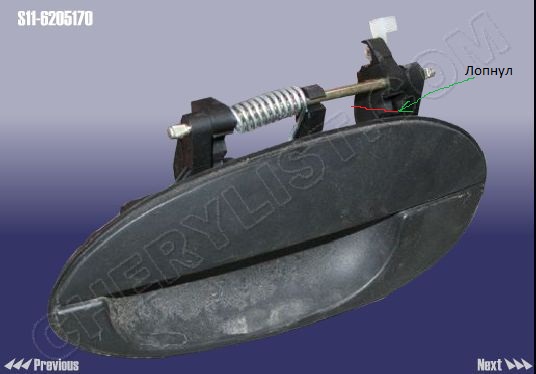

В мороза пассажир сломал заднюю внешнюю ручку двери со стороны пасажира
Лечтися: новая ручка дето 50-60грн +подбор краски и сама покраска! Или с помощью сверла 2ка 1го гвоздя и супер клея.
Метод 2. - снимается ркчка, в торец в месте разлома просверливается отверстие, в него заливается клей и вставляется гвоздь, спазу смаззывается клеем место перелома и крепко сжимается!

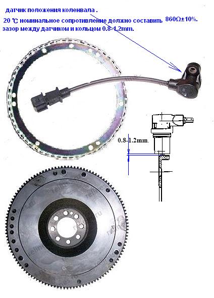

ДПКВ При вращении коленчатого вала зубцы диска изменяют магнитное поле датчика, создавая наведенные импульсы напряжения. По импульсу синхронизации от датчика положения коленчатого вала, контроллер определяет положение и частоту вращения коленчатого вала и рассчитывает момент срабатывания форсунок и модуля зажигания. Провод ДПКВ защищён от помех экраном, замкнутым на массу через контроллер. ДПКВ - самый главный из всех датчиков, при неисправности которого двигатель работать не будет. Этот датчик рекомендуется всегда возить с собой. Расположен он под термостатом на уровне разъема блока и картера сцепления. Зубчатый диск установлен на маховике, если менять сцепление нужно быть очень осторожным чтобы не повредить.

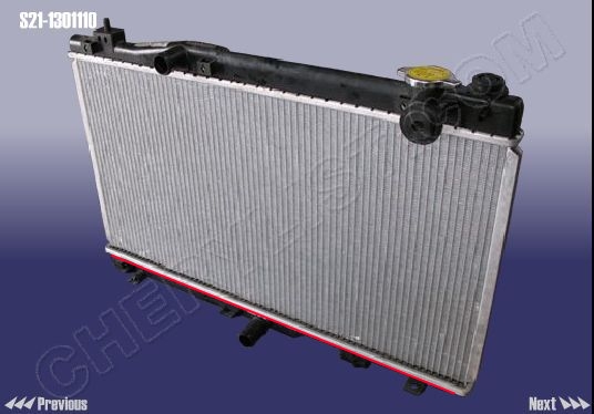

Извеняюсь что перебиваю про ролики, но потек радиатор :(
Предыстория: выхожу с магазина, сосед по парковке пишет записку, что с машины что-то вытекает (респект ему!). По цвету (красный) понял что атифриз. Вытек хорошо не весь, вернулся в магазин купил воды залил, доехал до дома. Еще хорошо близко был от дома, 3км примерно, вытекло пол расширительного бочка за это время. Поддомкратил посмотрел, понял что радиатор. радости предела не было, нашел в нете заказал (цена плавает сильно от 2400 до 5800 примерно).
Единственное что смутило что менеджер утверждал что это для QQ6 а по номеру что на Kimo что на QQ6 идет один и тот же. Пришел забирать один в один. Забрал.
Установка:
0. Сливаем остатки антифриза или что у нас там.
1. Снимаем воздуховод, что бы место было больше и не мучатся.
2. Снимаем патрубки 2ва больших и 2ва маленьких.
3. Снимаем клеммы проводов с вентилятора.
3. Откручиваем крепление вентиляторов 3и или 4е (не запомнил) болта вверху радиатора. Внизу вставляются в прорези.
4. Аккуратно вынимаем вентиляторы.
5. Откручиваем уши крепления радиатора их 2ва.
6. Вынимаем радиатор.
Сборка: думаю процес в описании не нуждается.
Собрал, залил антифриз - все ок.
Теперь про потекщий радиатор:
Потек он в нижней части, точнее вместе соединения (на картинке красная линия) алюминевой части и пластика. Решил его разобрать и реанимировать. Крепление там не хитрое на липестках, которые пришлось отогнуть. Так вот когда отогнул увидел прокладку резинувую между пластиком и алюминием. купил еще термостойкий герметик, промазал алюминевую часть, вложил прокладку, промазал сверху, установил пластикувую часть. Затем загнул назад липистки. Фотика не было, фоток не сделал. На картинки видно такие же лепистки на верхней части радиатора. Не знаю как он себя вести будет, но пускай лежит, мало ли что. Да геметик брал для проклеивания головки, тепературный диапазон от -50 до +230 градусов. Да еще будьте аккуратнее алюминий хрупковат, но я не сломал ни одного липестка. Пробег 96ххх, думаю от тряски на наших безумно ровнейших дорогах липисточки стали не так сильно прижимать пластик к алюминию и резинка съехала, результат на лицо. Но такой поворот событий меня порадовал. Возможно при смене следующей антифриза рескну поставить старый радиатор, проверю :)

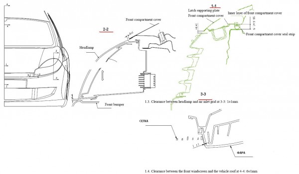

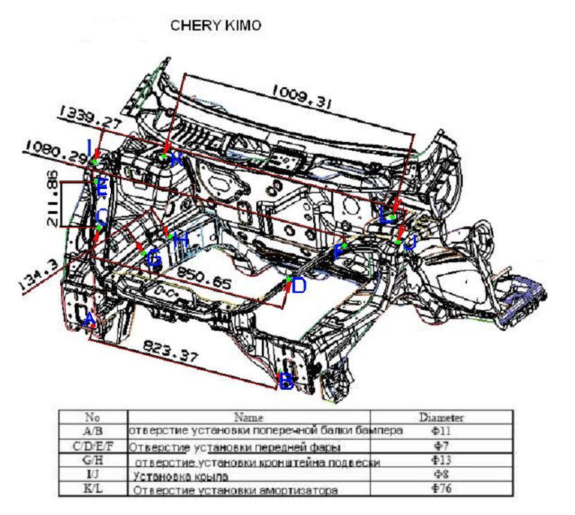

КОНТРОЛЬНЫЕ ТОЧКИ МОРДЫ
Востаннє редагувалось ACTECO в Вів серпня 24, 2010 16:07, всього редагувалось 1 раз.
Пон серпня 23, 2010 22:45

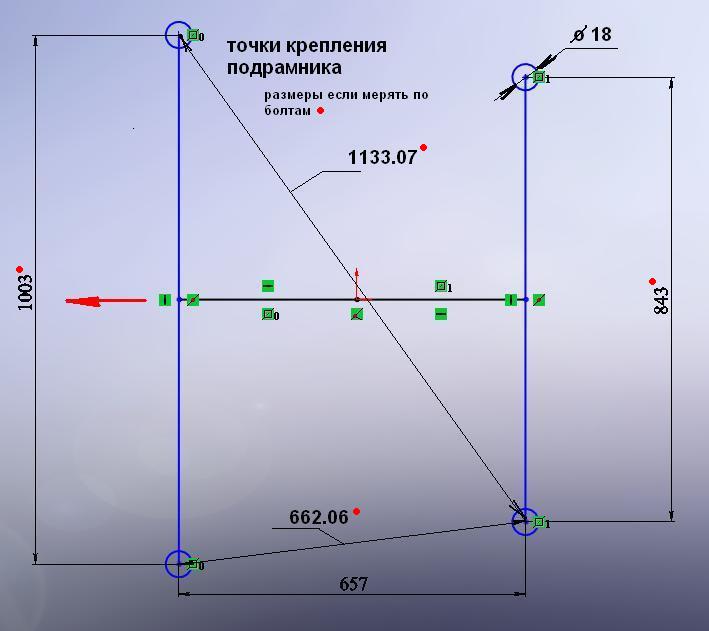

Точки крепления подрамника к кузову . Стрелкой указан перед автомобиля
Вів серпня 24, 2010 15:26

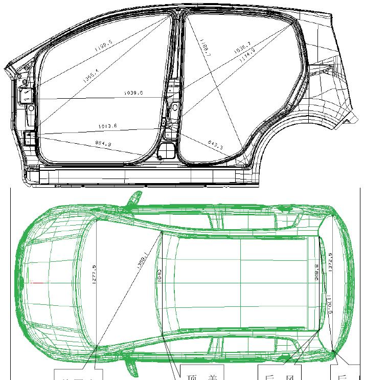

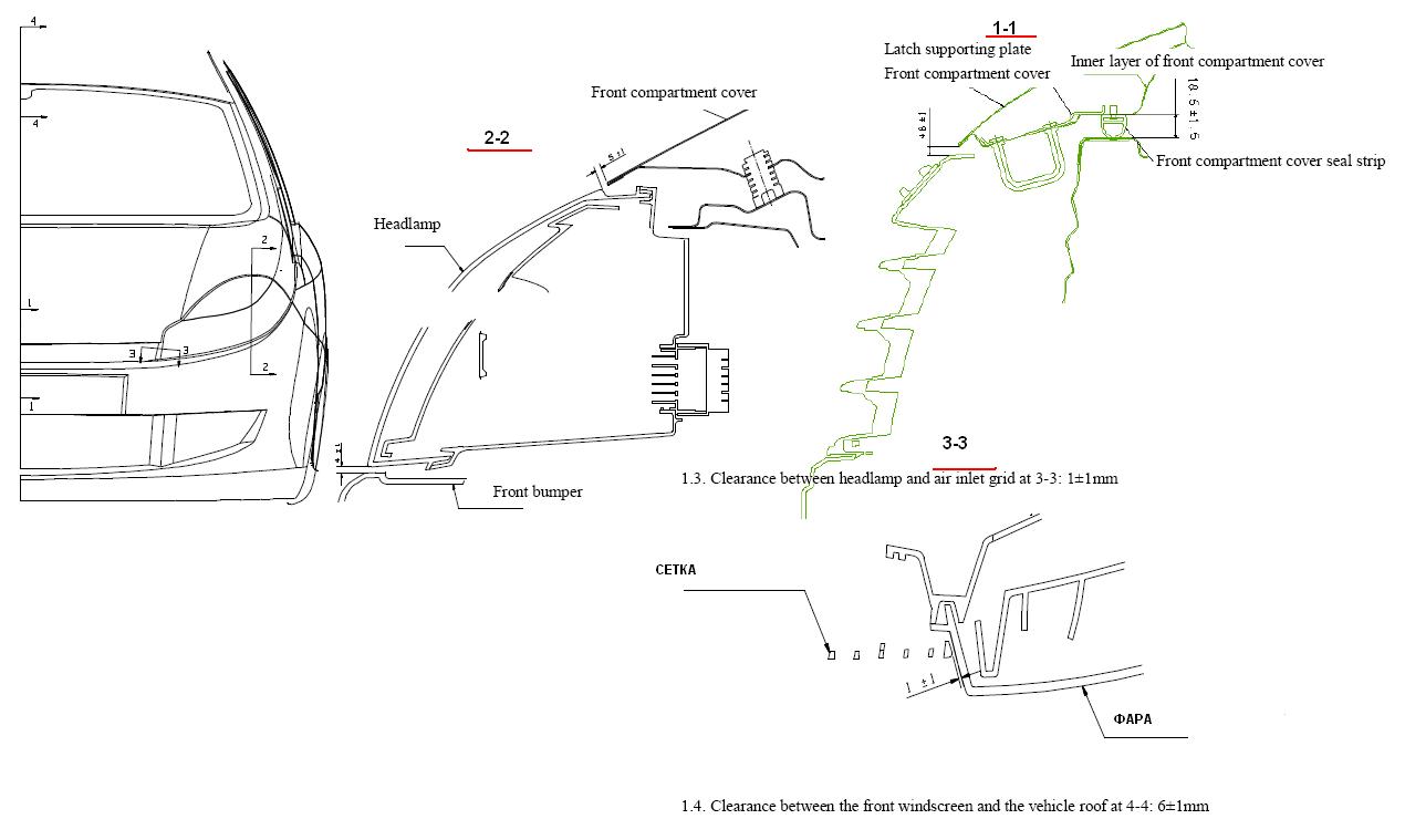

размеры кузова
Чет серпня 26, 2010 11:13
