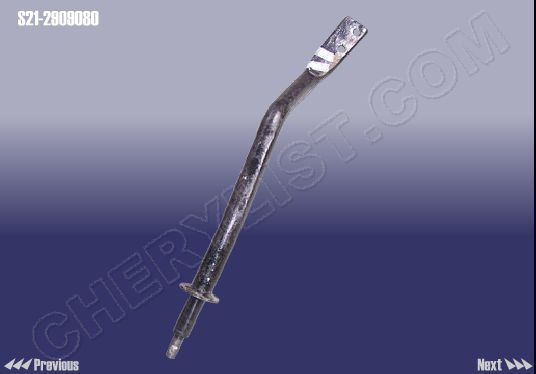

Был на СТО. Определили что слегка согнулась тяга рычага.
Вот эта вот
Завтра планирую поменять ее потом регулировка схождения колес.
