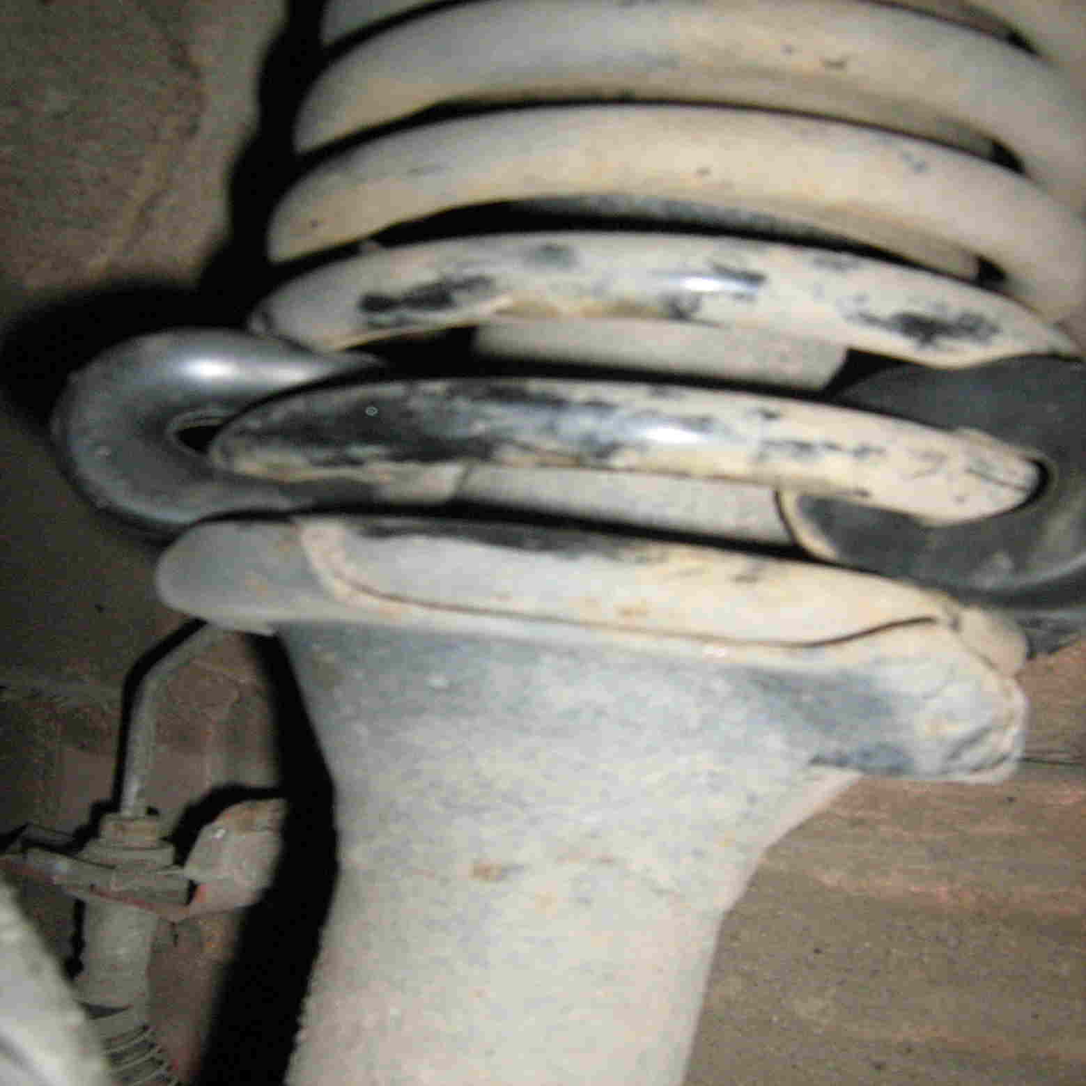

Ощущения где раньше тормозил теперь проходит без пробоя. Резинки не слетают так они зажаты витками пружин.Шире не нужно этого хватает. резина должна быть жесткой мягкую перекусит.Отверстия делал медной трубкой диам.10мм сверлил дрелью получается аккуратно .Принцип этого колхоза делаем меньше рабочих витков повышая жесткость пружины. Установка проста: домкратим, колесо не снимаем, монтажкой разводим витки вставляем резинку по толщине и поворачиваем затем сдвигаем как можно ближе к концу пружины.

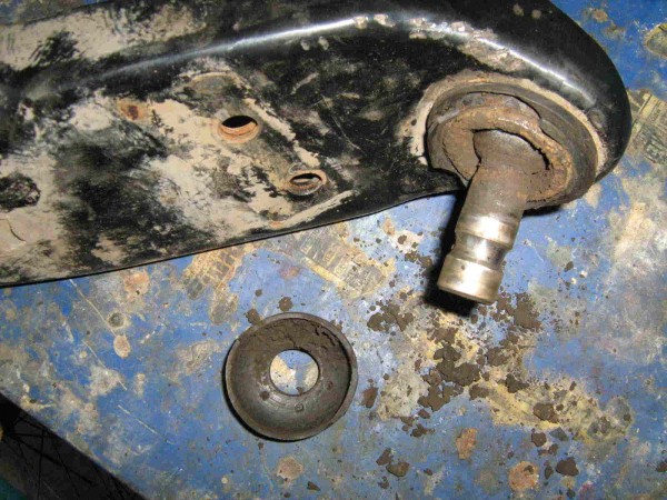

Теперь о плохом умерла шаровая опора. Прошла всего 9 тыс. Правда за два года. Вскрытие показало наличие грязи под целым пыльником. Поменял рычаг в сборе-цена 350 грн. работа 120 грн. Отдельно шаровую (0420-DA1F) , которая с митсубиси найти не смог. С логана не того размера ставить побоялся-все-таки, критичный элемент. Где-то читал, что от мазды ставили шаровую, но на рынке от мазды шаровые с посадочным 42 мм, а у нас 38,6. Под пыльник на новом рычаге смазку не ложил. Вот теперь в сомнениях.

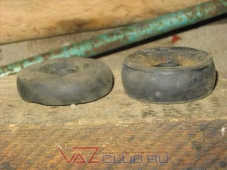

Теперь о хорошем. Ограничил ход передней пружины на сжатие, подложив между витками резиновые втулки амортизаторов ВАЗ. Бублики короче. Подвеску на неровностях не пробивает, машина идет ровнее и собраннее. Бублик режется, чтоб его можно было разомкнуть и одевается на виток. На одну пружину четыре бублика.
Фото этого колхоза прилагаю.

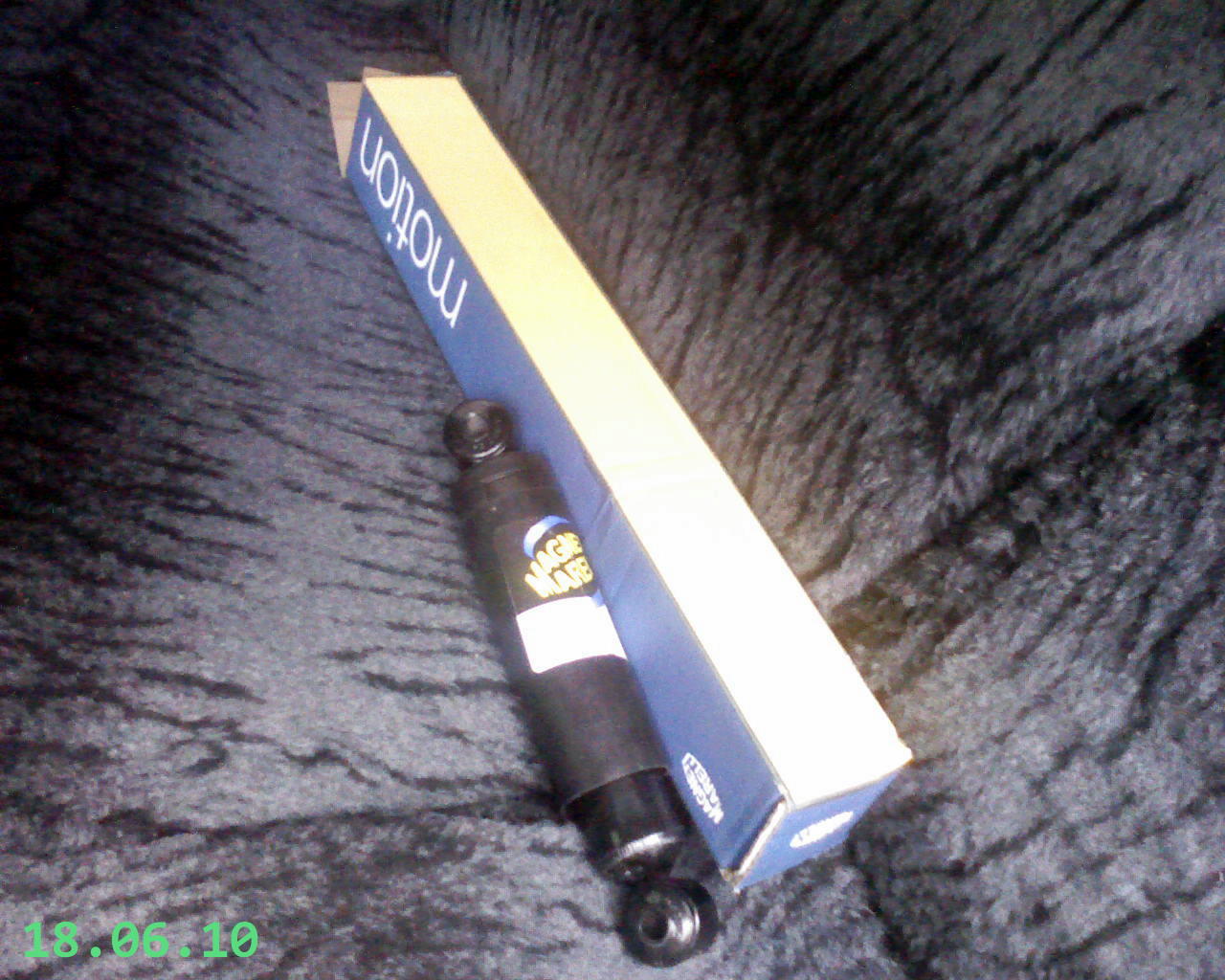

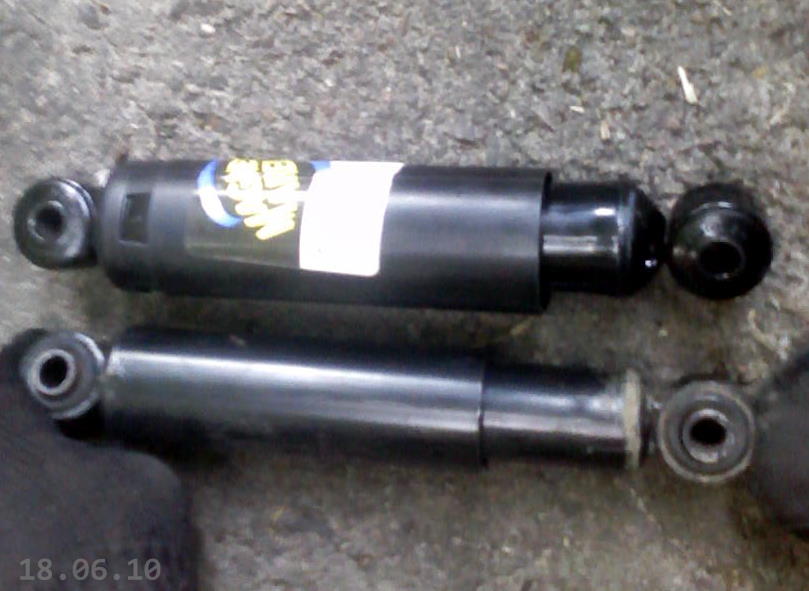

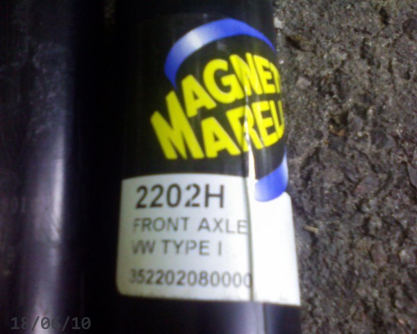

Я себе поставил на зад(родной левый подтекал, был стук сзади слева, думал стук из-за него - оказалось :x ) НЕЧТО :eek: : Итак...Сделано в БРАЗИЛИИ, для фирмы MAGNETI MARELLI(к стати, известная кантора, даже в Ф1 "проскакивала") с ИТАЛИИ, куплено в ПОЛЬШЕ и "контрабасом", привезено в УКРАИНУ - по 220грн.(440грн. два).
Подошли супер - просто снял родные и поставил(перед установкой - прокачивал, по "инфе каябовского" сайта). Сразу тест-драйв(где-то 15км города и 30км трассы) прошли "на ура". Зад стал компактней(по жёсткости - такие же, как родные) - пока доволен...
З.Ы. Но что может стучать(греметь звонко, когда колесо проваливается в ямку,особенно по плохой брусчатке :wizard: - пока не могу определить) :o
