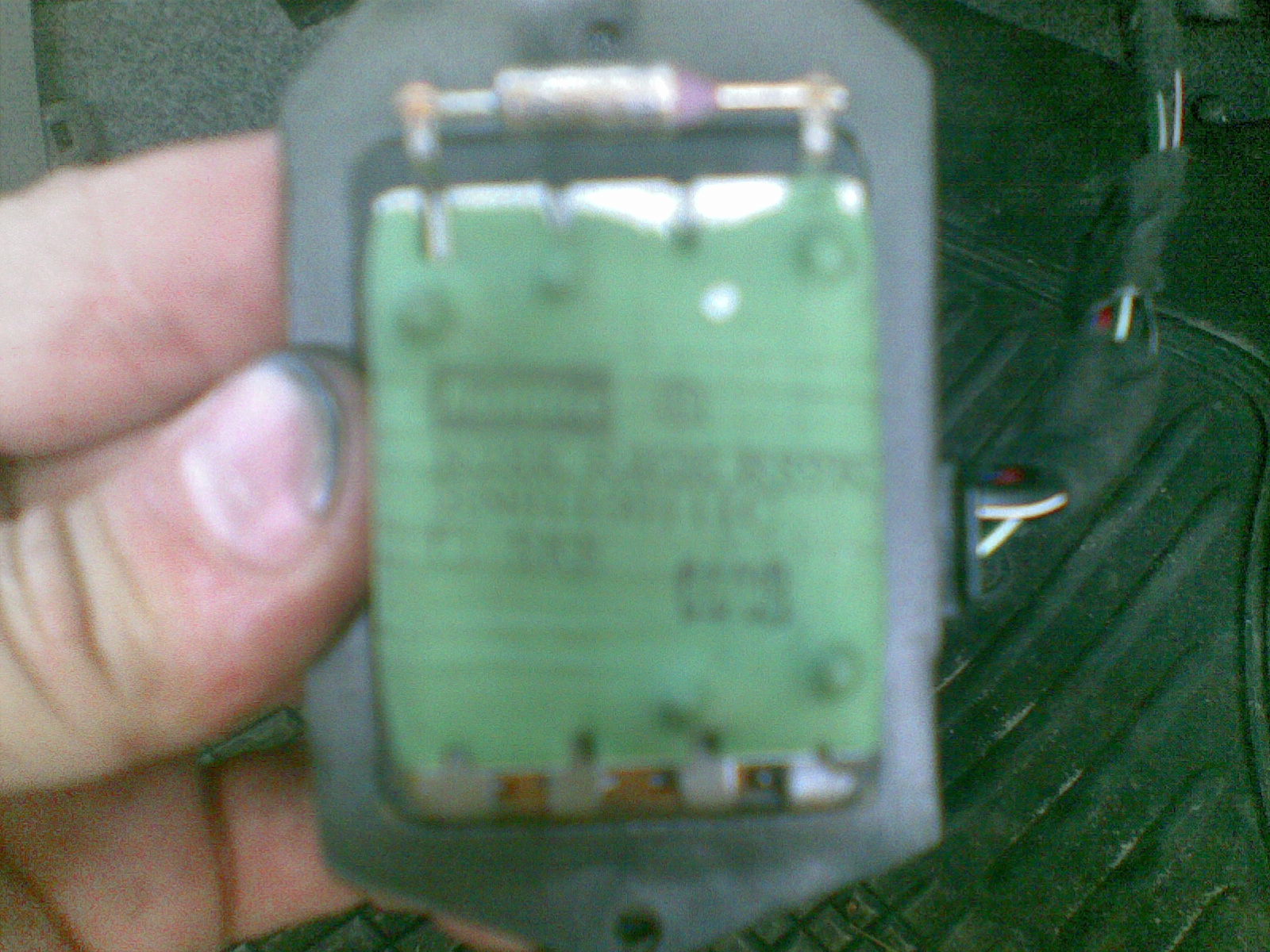

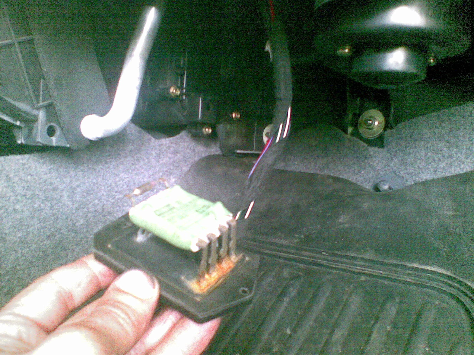

DenUA ты легко можешь выручить себя сам. Для начала запасись паяльником , потом сними то что ты называешь электроблоком (вариатор напряжения вентилятора) потом зачисть и залуди паяльником выводы того , что ты считаешь (но не уверен))) датчиком температуры кондея и который на самом деле является самым обыкновенным термопредохранителем , защищающим вариатор от перегрева (такое происходит когда "умирает" вентилятор печки и прекращается обдув этого узла потоком воздуха). Все что осталось сделать - припаять перемычку между его выводами (никаких "скруток" только пайка иначе точно загоришься) и воткнуть на место.
Ну конечно если ты переживаешь что может произойти тот самый случай перегрева то тогда шпарь за новым , но скажу по практике - еще никто не приезжал с претензиями после таких переделок.

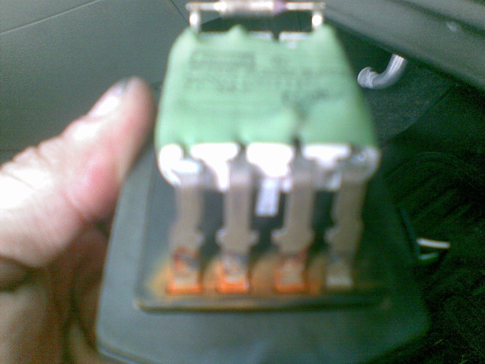

Выкладываю фотки (как обещал)
Здесь этот подозрительный девайс что вмонтирован в воздуховод (от вентилятора салона до радиаторов печки и кондюка). Думаю что это и есть сопротивления. Этот блок какраз наиболее пострадал при накоплении воды. Извиняйте за качество. Если кто знает что это точно - дайте знать !!!
(блин на форуме не порядок) СМОТРЕТЬ С НИЗУ - В ВЕРХ !!!

Диагнозист написав:
Надеюсь дельный совет.
Ща проэксперментирую. СПАСИБО!

Дельный , дельный не сумлевайся. А спасибо - это много , достаточно будет экскурсии по Львову )))

Да действительно ЗАРАБОТАЛО!!!!
