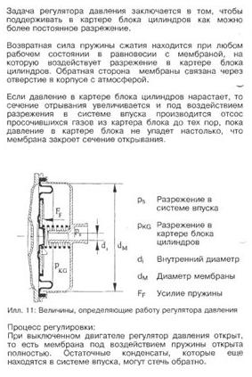

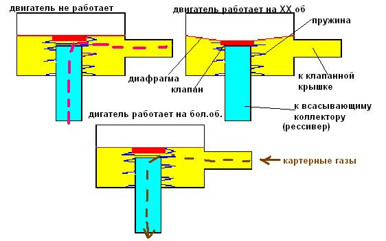

Устройство: Клапан состоит из корпуса с входным и выходным отверстиями и, подпружиненной снизу, резиновой мембраны, которая находится внутри него. Принцип работы: Когда двигатель выключен, мембрана клапана под действием пружины поднята вверх – входные и выходные отверстия клапана открыты. Заводим двигатель. Во впускном тракте двигателя создается разрежение, которое воздействует на клапан - высасывает через него воздух из под клапанной крышки ГРМ, создавая вакуум на участке от клапанной крышки до впускного коллектора. Чем выше обороты двигателя, тем слабее разряжение. Под действием вакуума, мембрана, преодолевая сопротивление пружины, опускается вниз и перекрывает входное и выходное отверстия (клапан закрывается). Когда давление паров масла под крышкой ГРМ начинает превышать противодавление вакуума, мембрана поднимается вверх - клапан открывается, снимая избыточное давление масла. Всё очень просто.Какие неисправности могут быть у клапана, и каковы их последствия?
Неисправности только две. Первая – разрыв мембраны, вторая – полное загрязнение всего тракта клапана. В первом случае происходит неконтролируемый подсос воздуха из под клапанной крышки ГРМ, в результате - нестабильная работа двигателя на ХХ; Во втором – отсутствие вентиляции картера двигателя (двигатель зажат избыточным давлением), в результате - течь масла из под сальников двигателя или из под клапана (…где тонко, там и рвется).
Вів травня 25, 2010 21:21

Все связано с европейскими нормами загрязнения окр.среды.(чем выше обороты, тем сильнее разрежение) не разряжение а скорость потока всасывающего воздуха, а величина разряжения падает.Такая система с клапаном поддерживает постоянное разряжение в картере.Самое интересное ,что в мозги зашит дополнительный расход воздуха так что если смысл ее переделывать .На фото китаец добавил фильтр до клапана и использует эту систему уже 3 года.

ACTECO
Выдержка из документации про клапан.
Откуда она?
Где такой документ можно поиметь????
Насчет клапана и экологии я бы поспорил.
Ведь система вентиляции картера получается замкнутая, воздух который мотор сосет из картера, он же идет обратно в двигатель, а не в атмосферу.
Скорее клапан нужен все же для того, чтобы датчик давления во впускном коллекторе правильно работал.
Я малость не так выразился.
Все правильно, чем больше обороты воздуха, тем сильнее скорость потока всасываемого воздуха.
По какому то закону физики, не помню точно, вроде закон Бернулли, скорость и давление потока обратно пропорционально сечению трубопровода. Что то типа того.
Сечение трубопровода у нас изменяется с помощью дроссельной заслонки. Чем сильнее закрыта заслонка и чем сильнее сосет двигатель, тем сильнее разрежение во впускном коллекторе.
Как то так.

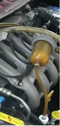

Кто-то на форуме недавно отписывался, что вывел шланг от клапана наружу - экология дело вторичное, зато машина лучше поехала.
