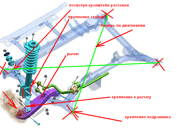

Други,
случился въезд левым колесом в бордюр на скорости (жена поздно заметила клюмбу), в результате – смещение колеса назад. Теперь расстояние до подкрылка при прямом колесе – всего около сантиметра, затирает при небольшом вывороте руля с шумом.
Приехал на СТО на Борщаговке. Сделали диагностику (паренёк с фонариком посмотрел на ходовую и выяснил, что непонятно, что не так). Сказал, что нужно перебирать разные детали ходовой и смотреть, не поправится ли дело. Начать нужно, говорит, с рычага. Но левого в наличии не оказалось, ждать минимум 2-3 недели ещё (а заказали их ещё 1.5 месяца назад).
Вот я думаю, может быть можно более конкретно определить в чём дело? Ведь если не в рычаге дело, то нужно будет ждать других деталей и непонятно, насколько растянется ремонт...
Вів травня 11, 2010 15:33
Повідомлень: 1875
Звідки: Обухов
Ты надеешься на лечение по фотографии?
Вів травня 11, 2010 15:55
Есть ли у нас спецы, которые смогут поставить конкретный диагноз?
Вів травня 11, 2010 16:13
Приятного мало но можно сделать. Внимательно просмотри все точки крепления .Самый плохой вариант замена подрамника.
Вів травня 11, 2010 16:15
ACTECO, спасибо.
Я правильно понимаю, что если размеры по диагонали сходятся, то с подрамником всё ОК?
Вів травня 11, 2010 16:25
разница по диагоналям максимум 10мм подрамник живой если больше значит умер еще пробей расстояние между задней и передней осью с права и с лева по центрам колес чтобы знать насколько ушла подвеска . Если удар был не боковой. то вырывает переднее крепление растяжки или отрывает крепление стойки от цапфы лучше сфоткой без колеса чтобы было видно что и как
Вів травня 11, 2010 22:33
По осям должно быть 2390мм
Вів травня 11, 2010 22:38
