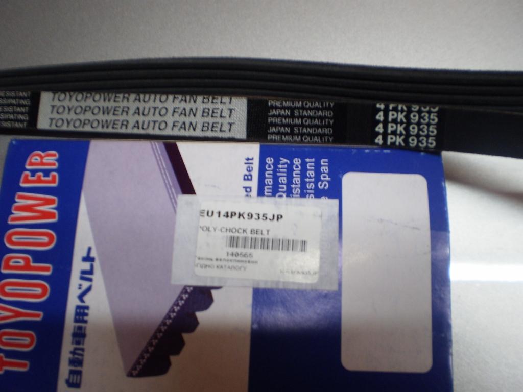

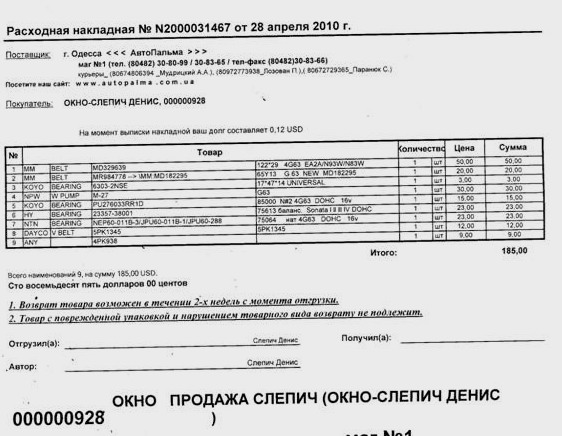

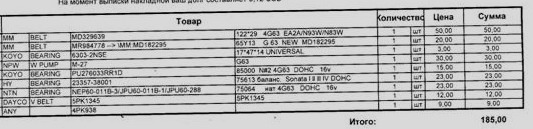

В этой накладной весь список ремней и роликов ГРМ (ремни также на генератор и ГУР ролик ГУР не менял) также подшипник генератора передний. Все менял сам сегодня стало без проблем.

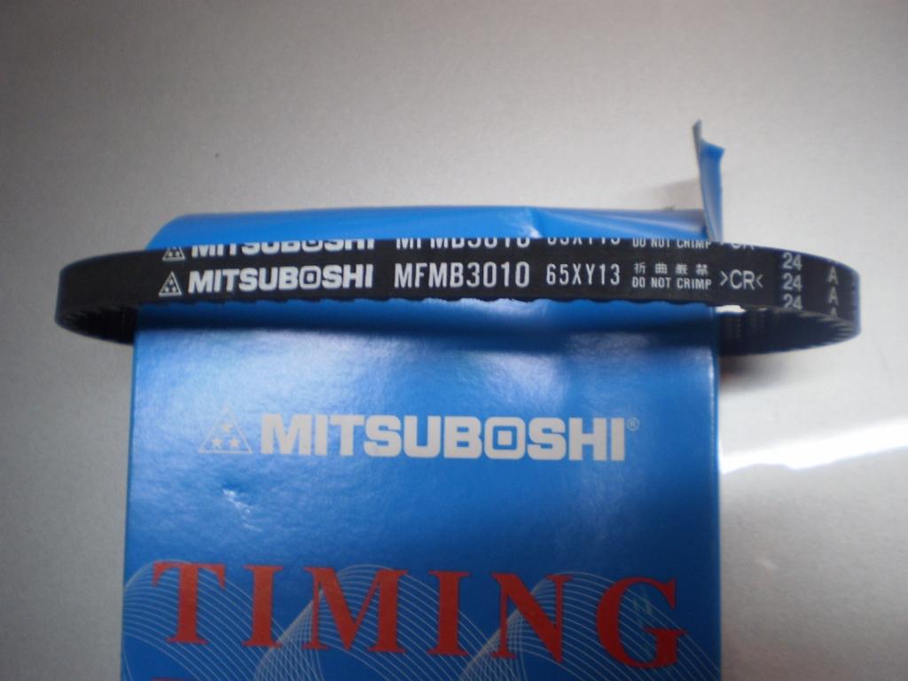

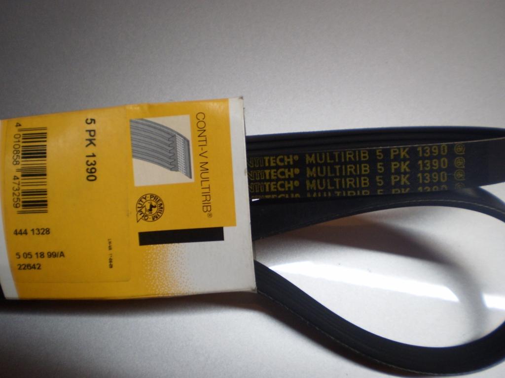

Также вот Вам список всех ремней которые есть на двигателе Тиго 2.0 (4G63) и роликов ГРМ и балансировочного вала. Ну и случайно попался подшипник генератора передний.

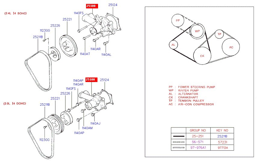

Моя помпа стоит в другом месте и выглядит вот так:

Помпа приводится в действие "клинковым" ремнем.

Ага, ну и хорошо, то что я привел выше это из книги "Третьего рима", там, у ихнего двигла, помпа приводится во вращение ремнем ГРМ.

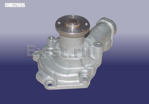

Покупал себе помпу (MD326915) за 60 $. Других вариантов подобрать что то похожее нет было перепробовано практически все что может идти на двигатель 4G63 либо большое либо маленькое или патрубок не в ту сторону смещен.

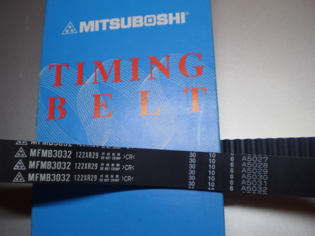

ЧТО В НИХ НОРМАЛЬНОГО???
1.МОЦУБОСИ???
2.зАКОС ПОД КОНТИНЕНТАЛЬ.
ПАЛЕВО нераельное.лучче в 3 раза переплатить и купить у официалов оригинал.

chits написав:
1.МОЦУБОСИ???
Mitsuboshi, это чистая Япония! Кто не в курсе, поинтересуйтесь... http://www.mitsuboshi.co.jp/english/
А Контитеч, это, чуть-ли не лидер по производству ремней! http://www.contitech.ru/
А по поводу "лучше в 3 раза переплатить", так может ты у меня за 30000 у.е купишь авто?

Почётный Тиговод
Повідомлень: 1048
Автомобиль: Chery
Клубная карта №: 1066
Повідомлення Re: Замена ремней и роликов
Спасибо. ;)
Меня единственное ввело в заблуждение качество фирмы ремня ГРМ а про остальные даже и не волновался.
Я просто с этим производителем столкнулся в первые. :oops:

Многие ставят эти ремни и не жалуются, но я не рискнул ставил те которые выше описывал.
