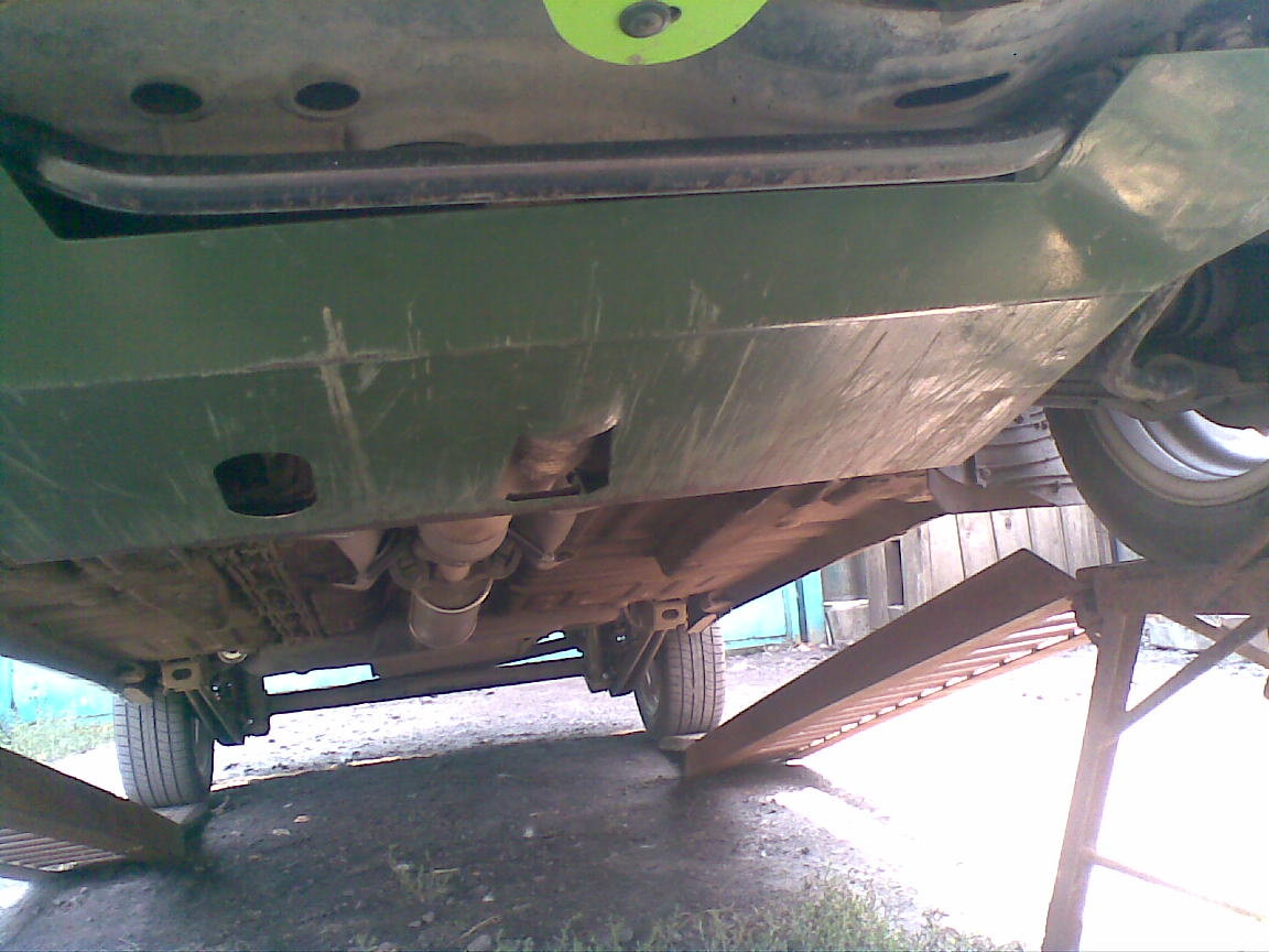

А я в защите расширил отверстие для гофры и под передние крепления подложил гайки толщиной 2 мм.
Отверстие расширил чтоб гофра не стучала когда зацепишься защитой и она прогнётся внутрь. Просто гофра немного не совпадает своим выступом с отверстием. Мне пришлось гофру менять из за этого стука - продавилась. Теперь всё ;)
Для того чтоб не было стука при трогании - две шайбы под передние болты. Два миллиметра вниз вполне хватает чтобы стук при трогании не раздавался.

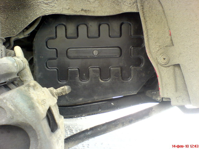

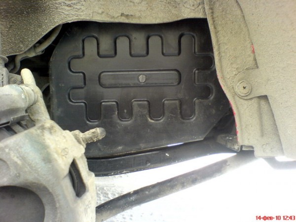

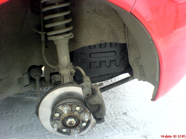

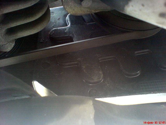

Повідомлення Еще раз о защите двигателя(со стороны правого колеса)
Вот тут http://www.chery-club.org/forums/viewtopic.php?f=6&t=2946 я затрагивал тему защиты двигателя со стороны правого колеса.Я ее сфотал на Матизе.Себе сработал самопал,но тем не менее она выполняет свое назначение.
А вот наша родная.Точно такая же.

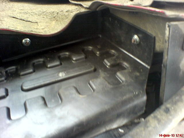

Повідомлення Re: Еще раз о защите двигателя(со стороны правого колеса)

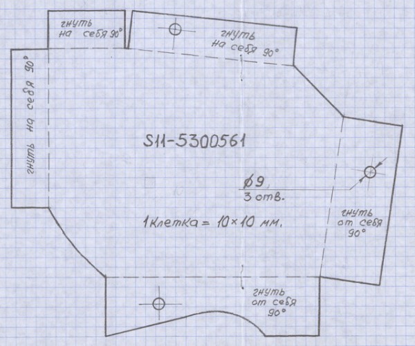

Такой щиток заказывал в Екзисте, пришел!!! Сделал развертку для рукастых форумчан.
Скачивайте, распечатывайте, вырезайте, гните, ставьте и наслаждайтесь.
Sit.rar
Оригинал сделан из полипропилена с добавкой какой-то фигни.
А так выглядит родной установленный щиток.
Нед квітня 25, 2010 12:53

Огромное спасибо, hsimps!
Уже не первый раз выручаешь ;)
Сегодня же распечатываю и к мастерам! :idea:

Спасибо за чертеж!
Сделал по чертежу из оцинкованной жести - все подошло. Правда еле придумал как его туда засунуть, минут 5 вертел :)
Прошу прощения, что сразу не уточнил, как устанавливается этот щиток. Крепежные отверстия при установке располагаются сверху-спереди-снизу (по ходу движения авто). Фигурный полукруглый вырез при установке располагается вверху (см. первую мою фотку: "Вид снизу со стороны колесной арки").

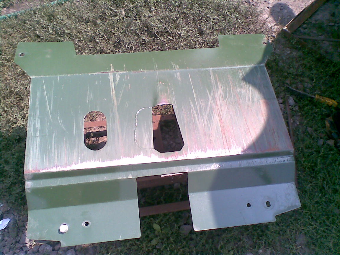

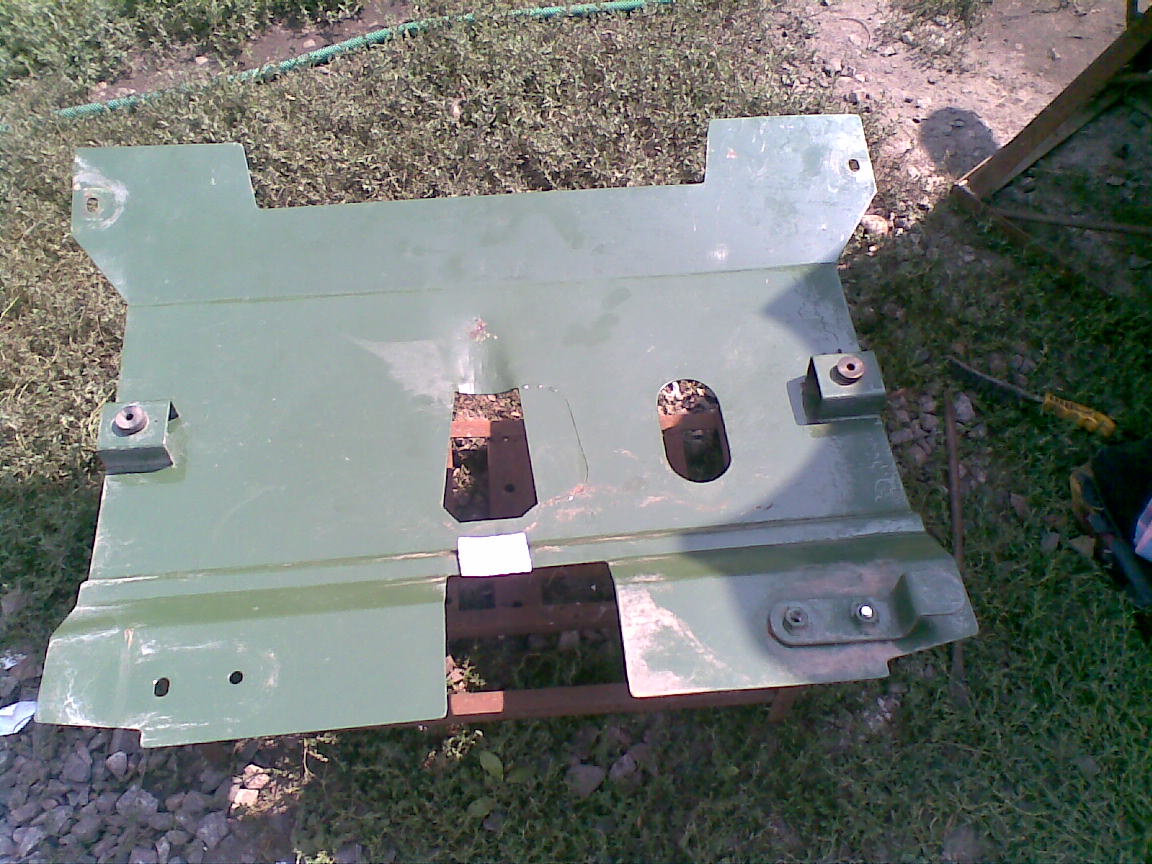

Самодельная защита двигателя
