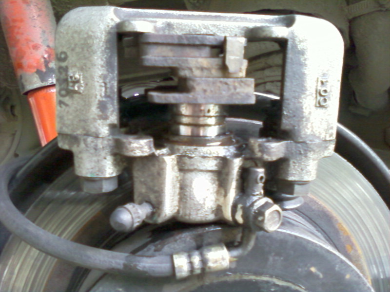

Повідомлення Re: Новый головняк. Плохо крутится заднее правое колесо.
Вот так разрабатывал цилиндр. Окасался не ржавый. Но клинит.
Пыльник ушатали мне естественно.
Tiggo SriBlo 2.0

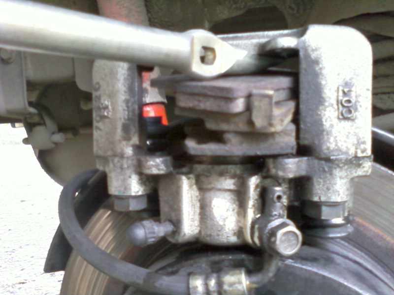

А вот так вдавливал назад. Проворачивая балонник.
Один хрен чуток подклинивает. Но это уж точно направляющая. Верхняя.
Пробовал её сточить наждачкой. Вроде краще.
Попозжа сообразил что можно было сверлом отвестие проити, калибрануть так сказать.
Возможно там наплывы литья.
Пыльник попытаюсь заказать
Вот тойотовский код 47775-42010 резинка супорта
Грязе защитная накладка 47767-42010
Пружина держатель 47748-20040
