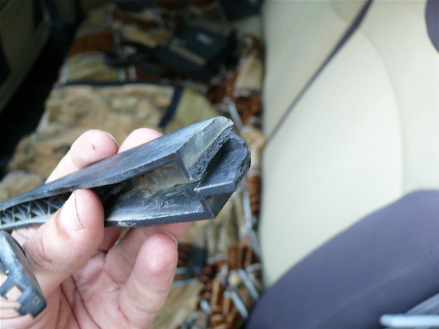

у меня вот что ... или само отвалислось или злоумышлиник:)
не кто не сталкивался?? начиная от стоимости и что конкретно заказывать?
и не подходит ли случай под каско?
Берегитесь :) открутить от другой кимки 1 минуту надо%))
шучу конечно!
супер клей походу не помагает, структура на фото видно какая то пузыристая!

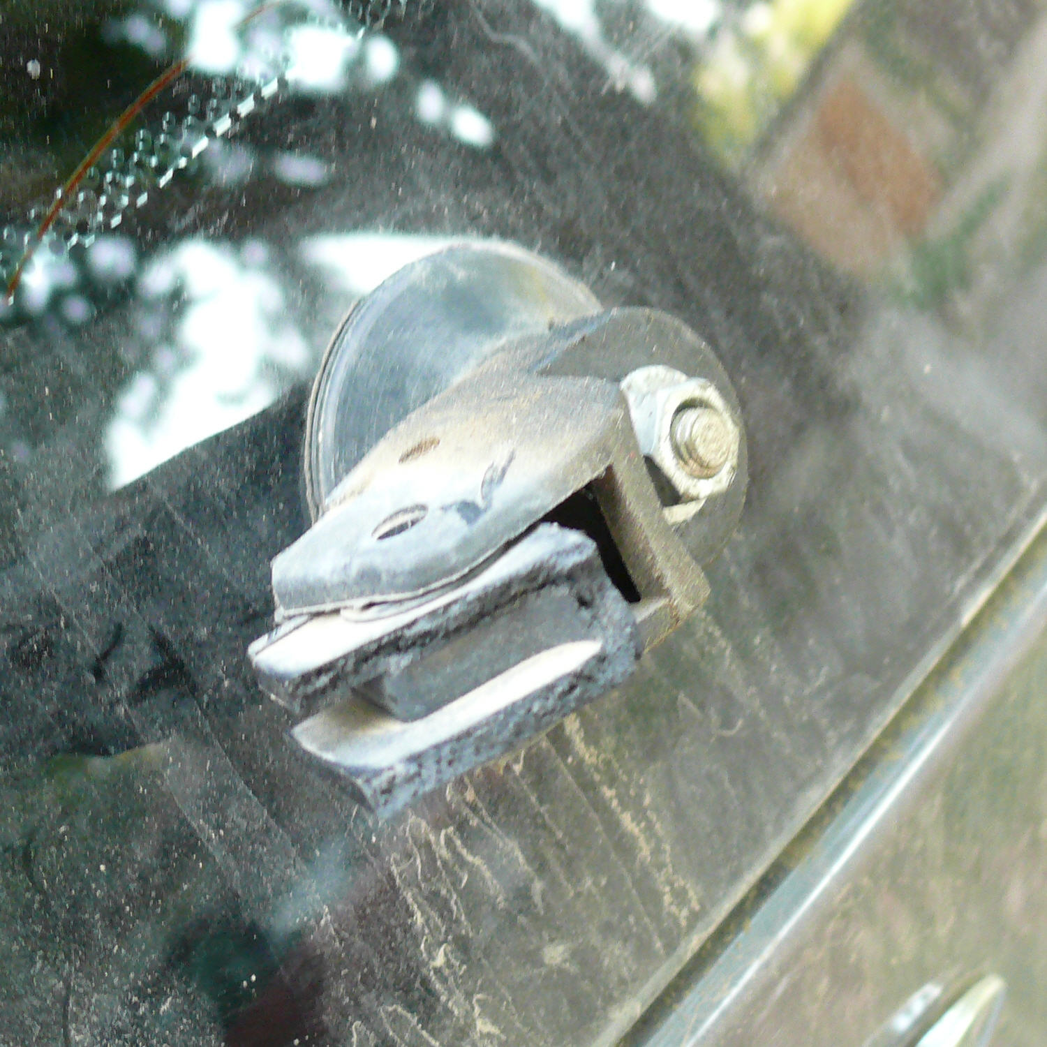

если кому не трудно то разберите свой держатель заднего дворника я свой вроде склеил но вот не хочет он прижимать плотненько сам дворник балкается как сасиська:(
Вів липня 28, 2009 20:32

если мы разберем твой перстанет болтаться?))) а серьезно что ты хочешь чтобы мы посмотрели?
Вів липня 28, 2009 22:54
за счет чего он прижимается к стеклу? такое впечатление что чегото в нем не хватает! раньше от стелка отвести нужно было приложить усилие. просто снять его и перевернуть и посмотреть что заставляет его прижиматься к стеклу!
Сер липня 29, 2009 6:03
В самом дворнике пружина есть. Она и прижимает.
Возьми дворник, сходи на рынок и попробуй подобрать от какой-нибудь японско-корейской машинки. Я наблюдал - подобрать похожий вполне реально.Верно что прижимает пружина, а крепление на гайке просто его удерживает на валу привода.
Сер липня 29, 2009 8:39
пружину нашел утром на улице, хорошая пружина в смысле жесткая думаю она и вина того что случилось!
