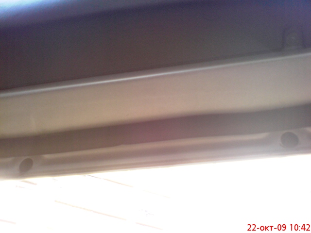

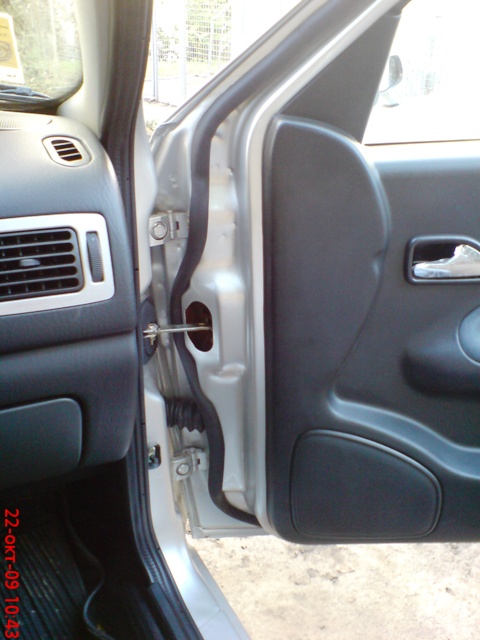

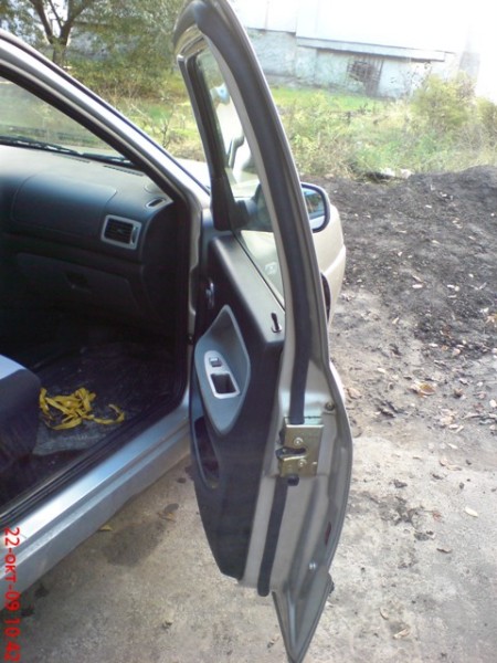

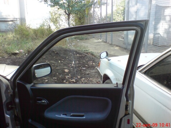

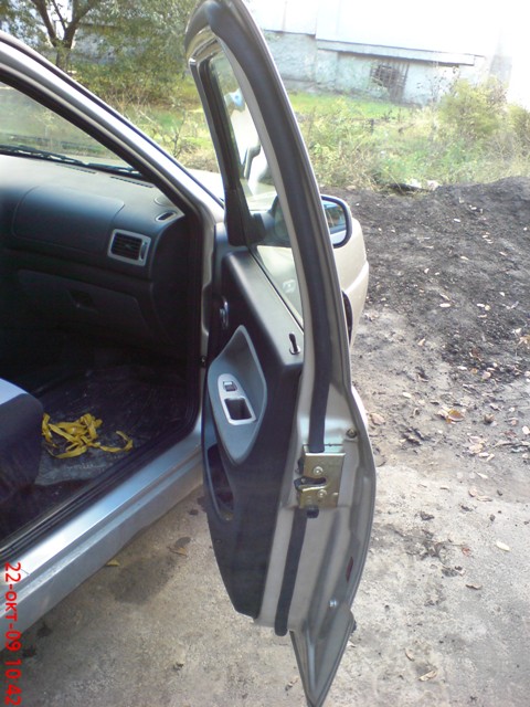

В общем, вот купил хозяйскую резинку 20х16 (по-моему). Вот уже красиво сделал одну пассажирскую дверь. Результат: Чуть-чуть нужно сильнее дверь хлопнуть, но конечно при закрытие приятный хлоп, тихий. Пока новое - несильно пружинит. Зато тишина как в танке! Супер! Вчера на мойку заехал, автоматическую, то раньше немного прокапывало, а теперь по кругу сухо! Прикольно! Мне нравится, Теперь в своей водительской сорву тонкую резинку, с которой игрался и буду по шаблону клеить все двери. Выкладываю фотки.

Смотрится, не правда ли?:) ;)

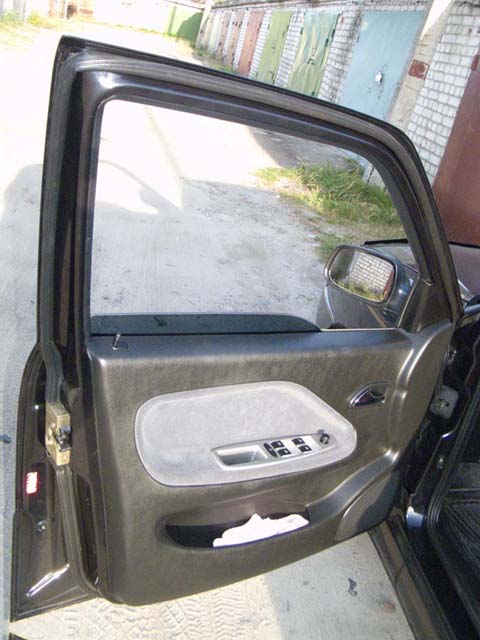

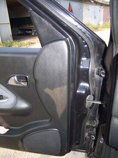

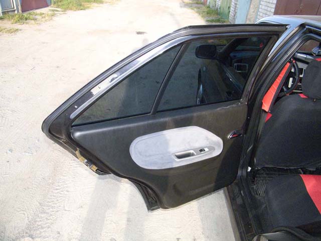

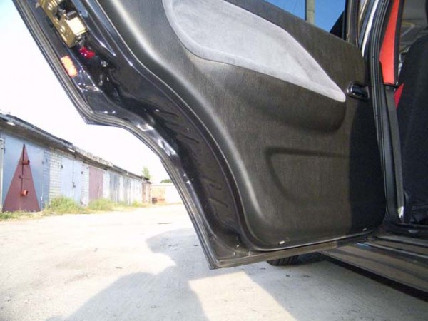

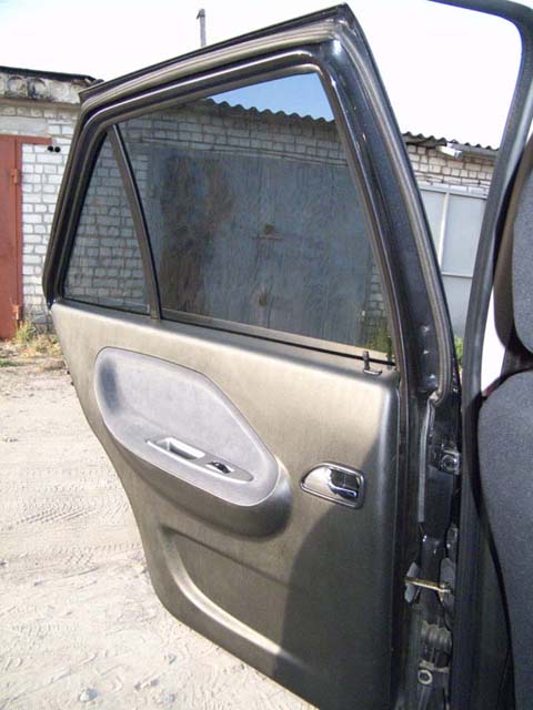

Решил проклеить двери волговским уплотнителем, получилось не плохо.

прикольно! А по краям достает до кузова? Т.к там большое расстояние между дверью и кузовом :D

Я так понимаю волговский уплотнитель не самоклеющийся, на что клеил и сколько все стоит?

2.jpg -вот на этой фотке мне показалось что ты заклеид отверстия для стока воды......могу ошибатся, видно плохо
