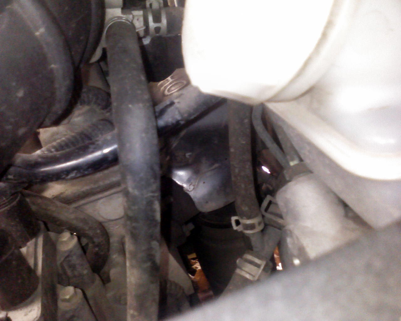

Интерестные фотки. Если это акумулятор то определить не трудно, сними его , протри и поставь на чистую солфетку. Если солфетка помокреет, то акумулятор. С расширительного бочка в принципи так вытекать не может, если конечно не пробита прокладка, газы попадают в систему охлождения и выдавливает антифриз через расширительный! Скорей всего аккумулятор , если он,- не пожалей денег и замени его, либо кислота сожрёт все места где попала на поверхность. И не забудь хорошенько промыть все места, если это кислота!
П'ят жовтня 09, 2009 18:16
Повідомлень: 205
Звідки: Челябинск
Повідомлення Re: Печка, кондиционер, система охлаждения
Так и есть - вытекал электролит из аккума.И всё это из-за моей неопытности!!! Были с магазина недовёрнуты крышки и через них электролит плескался на всё вокруг.Сейчас всё нормально.Утром заменил антифриз.Кто менял - напишите объём залитого антифриза,а то у меня почему-то получилось залить только 4 литра.

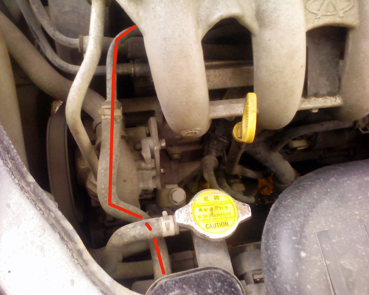

Значит так, глушим шланг от термостата к радиатору (тонкий) и получаем быстрый прогрев и избавление от картонки.
П'ят жовтня 30, 2009 12:40
А как избавляться от ПЕРЕгрева? Что значит "глушим" - циркуляция жидкости полюбому нужна :wizard:
П'ят жовтня 30, 2009 15:32
Повідомлень: 150
Перегрева не будет, циркуляция присутствует. Брат китаец через этот патрубок планировал воздух из системы выводить но перестарались и получилось 7мм в большой круг постоянно не зависимо от термостата. См. схему охлаждения.

kolesnik написав:
Ну не зря же именно 7мм. Не дурак же он, брат китаец (или австриец?). Сомнительно как то. Друг Колесник, может ты попробуешь этот "тюнинг", а по весне (или раньше) всем расскажешь что да как. На сколько бабок попал и прочее.

Внутренний диаметр шланга такой.
Мыссык не ожидал от тебя такого комента. Посмотри сам как идёт циркуляция ож. А я с весны так катаюсь.
Пишу о том что проверил на своей машине. Благо образование позволяет.
kolesnik написав:
.... А я с весны так катаюсь.
Пойду разбираться....а пока интересует...
А зачем на лето глушил, летом не плохо, что всегда по "большому кругу" циркулирует.
Если отвод воздуха хотели сделать, почему выводили к радиатору, а не сразу к разш.бачку? C радиатора он полюбому никак не выйдет, только через обратку в разш.бачок.
Суб жовтня 31, 2009 9:25
Можно наверное маленький краник поставить. Зима-Лето. Будет круто.
Суб жовтня 31, 2009 14:39 ICQ
Смотрел систему и по-моему шланг этот явно не для отвода воздуха :x , воздух тут отводится, с шлангов входа/выхода печки, прямо в впускной коллектор.
А тот шланг
, пока правда не уверен, нужен для отвода жидкости при высоких оборотах, когда ещё термостат не открыл "большой круг"( доступ до радиатора). Тоесть, когда ганяет помпа по "малому кругу" и "дав газу" сделать сильное давление(если заглушен отвод) - жидкости будет некуда деться и она вылезет гдето на стыках наружу...или вообще по воздушным попадёт в коллектор...
Вот моя предварительная версия - детально разобраться сейчас нет времени... :wizard:
