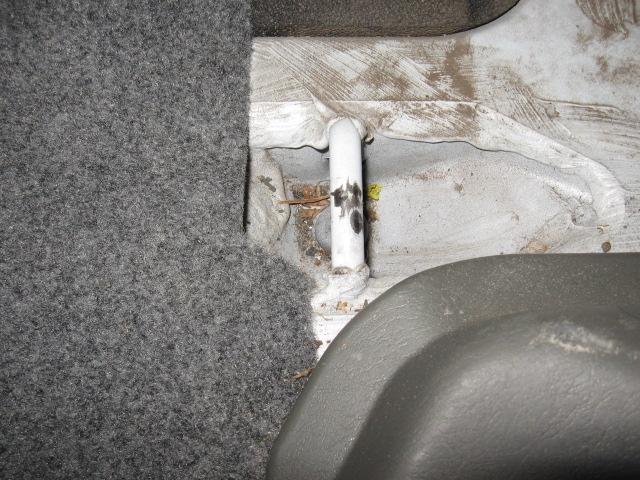

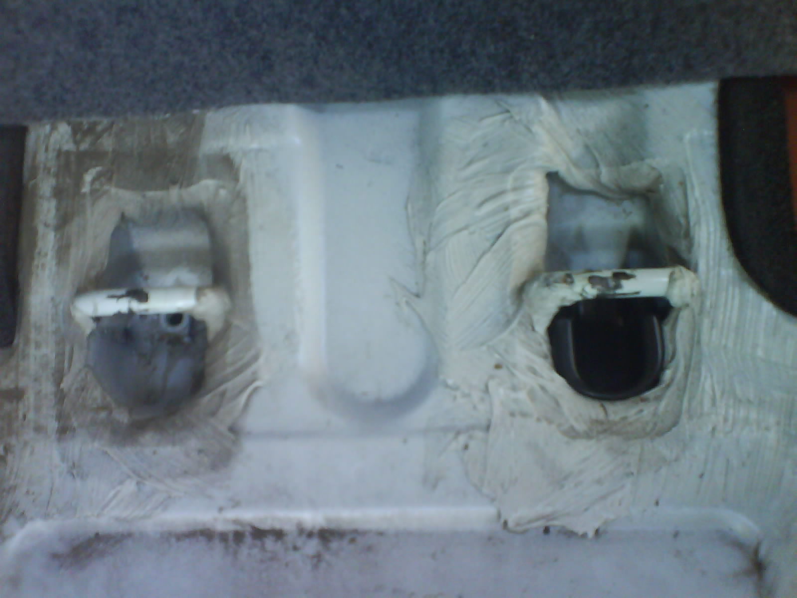

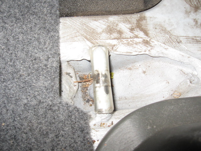

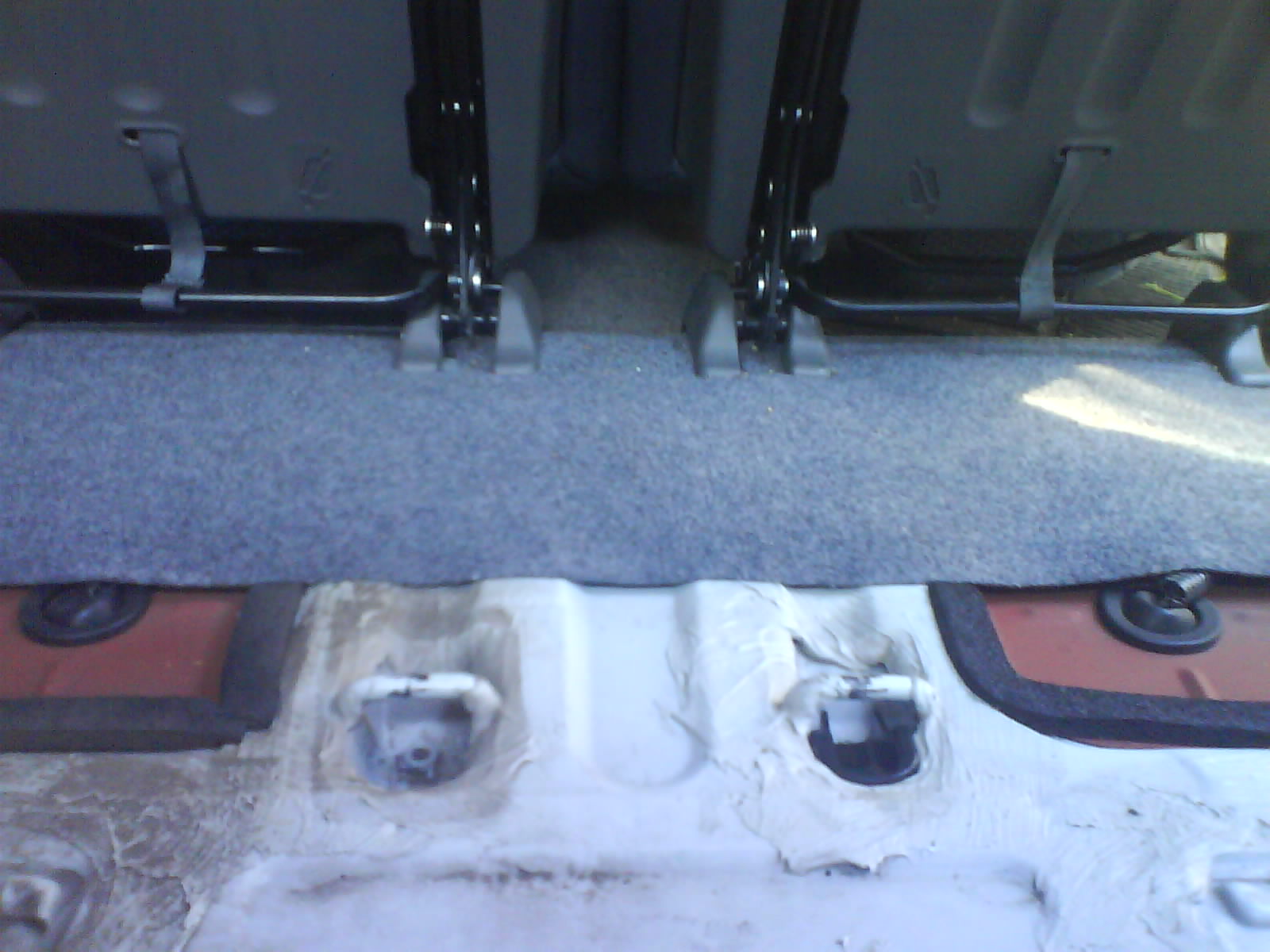

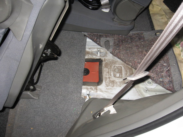

А мой TIGGO наверное собирали немцы из Китая, или родственники у них там, потому что передняя часть салона у меня не скрипит и не дребезжит вообще, а вот задняя... Левое заднее сидение собирал немец (ничего не скрипит), а вот правое заднее - его родственник из Китая - дребезжит как старая телега, причём не понятно откуда исходит звук, то ли от самого сидения, то ли от роллета задней полки, который крепится к подголовнику.Сажаю пассажира - не дребезжит, значит всё таки сидение (а грешил на полку).
А тут ещё на днях обнаружил следющее: сидения передвигаются вперёд и соответственно назад, и фиксируются в крайних положениях (это понятно), а вот в промежуточных положениях (их 3 или 4) не фиксируются. Подскажите - у всех так, или только мой Tiggo-шa отличается от всех своей "немецко"-китайской сборкой?

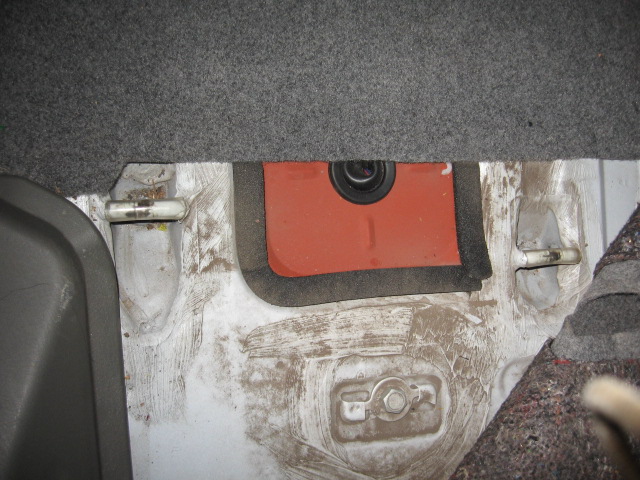

И вот ещё... Если откинуть задние сидения, видны места крепления салазок и углубения (фото прилагается ниже), так вот в одном из углублений я обнаружил пластиковую прокладку чёрного цвета (причём только в одном), а в другом - небольшой патрубок с резьбой.
Я уже и так натанцевался шаманских танцев вокруг своего Tiggo-ши, а тут ещё сюрпризы... Может кто обьяснит, это у всех так? И может кто знает для чего?

Все 1 к 1му на левом креплении небыло пластиковой прокладки, а на пр была, но выкинул я ее не понимая к чему она там. А на петельки, что на фотках предлагаю выточить из фторопласта втулочки прорезав их с одной стороны вдоль, так чтобы их можно было одеть на петельки. ставим сиденье и никакого стука. Только размеры правильно замерь. Удачи ;)

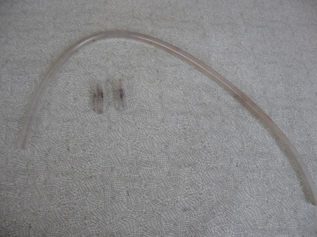

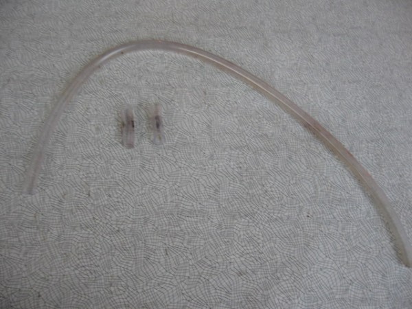

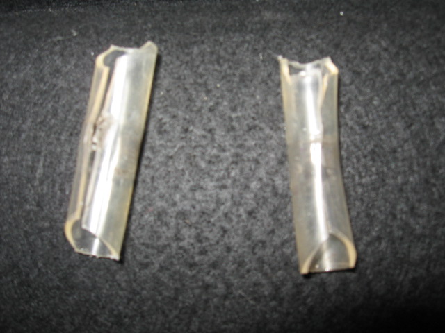

Нарыл виниловую трубку диам.-10мм. Нарезал отрезков по ширине петли, разрезал их вдоль, надел на петли которые на фото выше...
Сиденье пристегнул на место с трудом (но всё же пристегнул) - дребезжание вроде стало меньше. Есть другие источники звука - это всё таки полка и узлы соединения задних диванов со спинками. Над полкой я поиздевался от души, в результате шумовых эффектов стало ещё меньше (Полка тоже вносила свою лепту в оркестр). А вот до шарниров задних сидений не добрался - нужен спец.ключ а у меня такого нет (пока).
Кого заинтересовало - спрашивайте, выложу фотоотчёт.

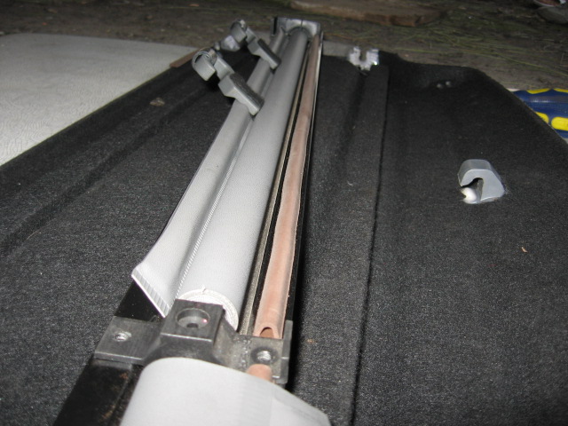

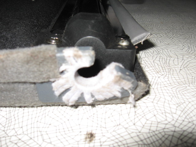

Я обещал отчёт? Ну что ж, раз обещал... Мужик сказал - мужик сделал!
Итак...
Возвращаем сиденья на места, пытаемся пристегнуть понадёжней. если пристегнули - будет Вам счастье! Кстати отстёгиваются потом нормально и "презервативы" не слетают.

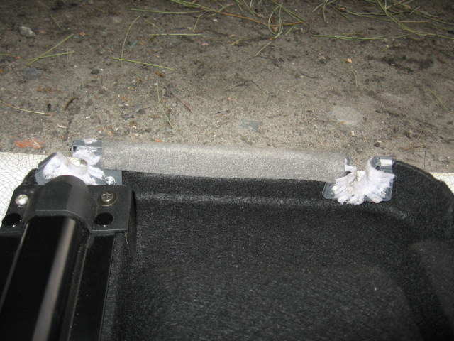

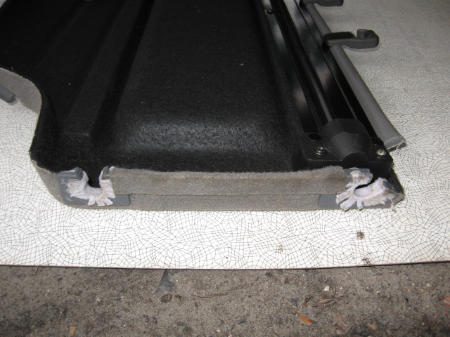

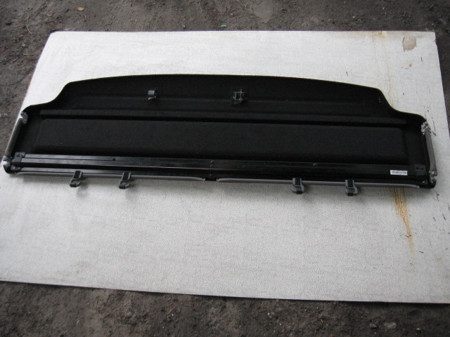

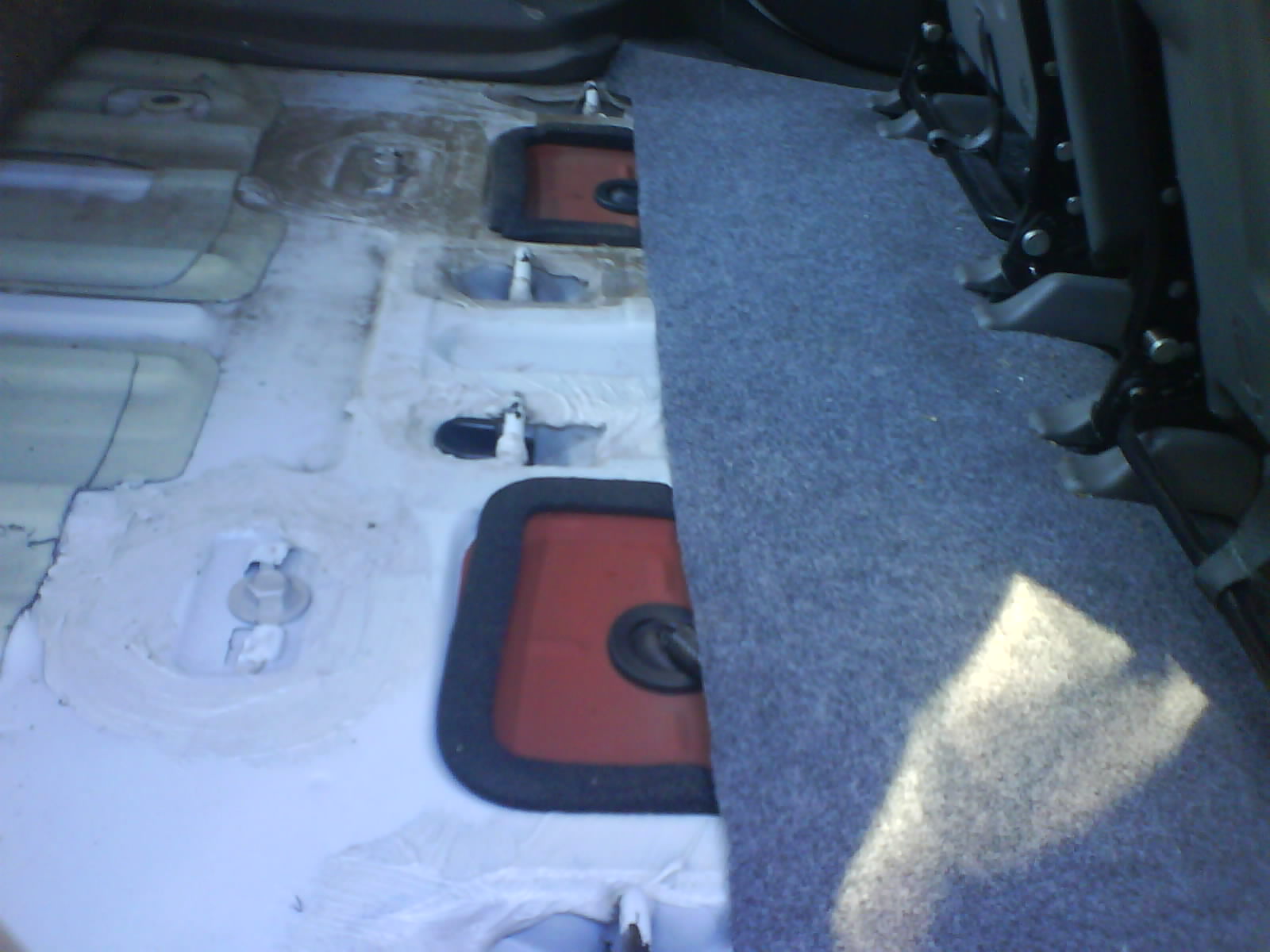

Мои издевательства над полкой
Моб.- 050 911 69 69
Вів травня 19, 2009 0:32
Повідомлень: 1146
Клубная карта №: 177
Повідомлення Re: Сиденья

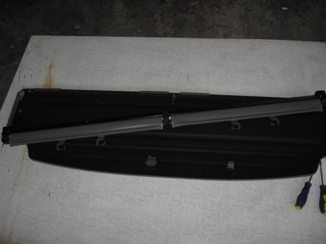

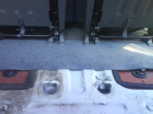

Продолжаем издеваться над полкой
На этой полке есть роллеты (я думаю это ни для кого не новость) которые имеют свойства издавать шлёпающие звуки при езде по мелким кочкам.
Устраняем дефект:
Собираем всё в обратной последовательности, садимся за руль, едем и понимаем что в салоне стало тише... Не забудте полку на место установить!
Всем удачи!
