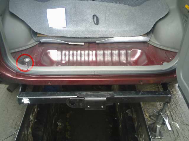

Купил на Перова польский фаркоп (для РАВ-4 предыдущего поколения, каталожный номер Т-158, тяжеленная зараза). По каталогу уверили, что станет как родной.

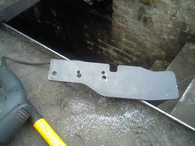

В процессе установки выяснилось, что два крепления для фаркопа становятся справа - в штатные места болтов для буксировочной проушины, а слева - технологические отверстия для крепления не совпадают с имеющимися дырками. Сверлом на 12 препятствие было устанено (нижнее фото). Болты справа установлены через металлические трубки (шли в комплекте), по уму.

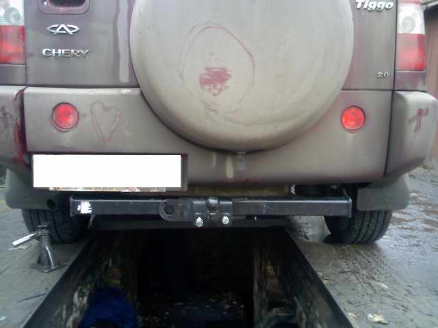

Когда начали устанавливать собственно фаркоп, обнаружилось, что шарик не дает открываться задней двери (затирает пару см по верхнему краю пластикового обвеса снизу), поэтому нужно приопустить сам фаркоп. Для этого в местах крепления девайса к креплениям просверлили дырки чуть выше штатных (среднее фото), по возможности соблюдая шаг и соосность.
После этого фаркоп встал "как родной" (верхнее фото) :-))))))))))))) Правда, несимметричность пластикового низа задней двери теперь бросается в глаза, зараза :-)

Вчера поставил фаркоп привезенный из Одессы. Ставил на нашей "клубной" СТО. Работа заняла с перекурами и кофем часа 2-3 и обошлась аш в 65 грн.
Для справки на ЭА за установку хотят около 600 грн, на Кольцевой 750 грн.
Ставили не без гемора. Радует что ничего не сверлили и долбали.
с правой стороны фаркоп ставится вместо петельки для буксировки, а вот с левой стороной долго мучались. Дырки есть, а резьбы нет. Короче приваривали к пластинкам с дырочкой гайки и потом с помощью пальца, проволоки и отвертки просовывали к дырочке (иначе там никак не подобраться). Рукав фаркопа с левой стороны сделан под три дырки, но третья не совпала где-то на 3 мм. Решили не снимать и оставили слева и справа на 2-х дырках.
