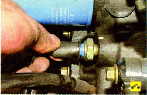

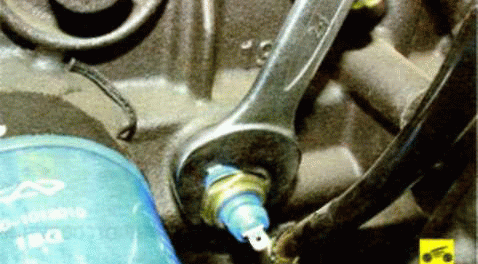

Замена датчика сигнальной лампы аварийного падения давления масла
Датчик сигнальной лампы аварийного падения давления масла ввернут в масляную магистраль блока цилиндров двигателя с его правой стороны.
Вам потребуется ключ «на 22».
1. Отсоедините от датчика разъем провода.
2. Ослабьте затяжку датчика и, вывернув датчик из блока цилиндров, снимите его с автомобиля.

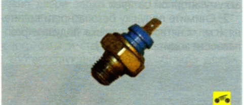

3. Выполните экспресс-проверку исправности датчика. Подключите к его выводу и корпусу щупы тестера, включенного в режиме измерения сопротивления. Запомните значениесопротивления датчика.
4. Через отверстие в штуцере датчика металлическим стержнем или толстой проволокой аккуратно нажмите на мембрану датчика.
Сопротивление датчика должно существенно увеличиться. Если этого не происходит, датчик неисправен.
5. Установите датчик в порядке, обратном снятию.
