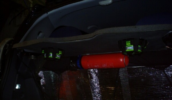

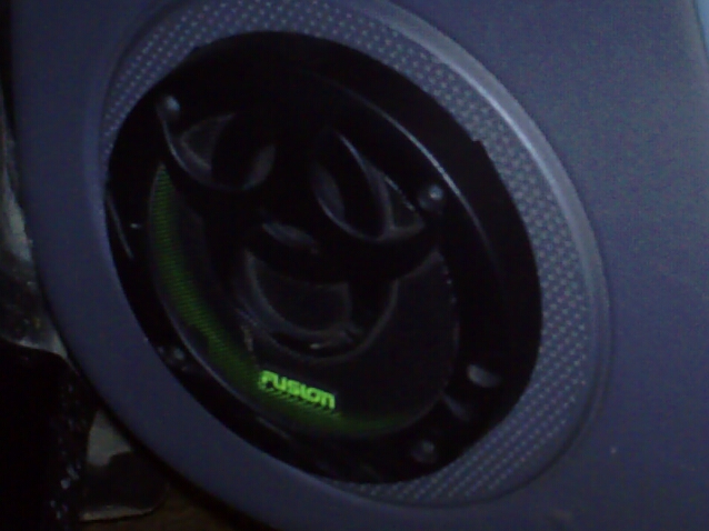

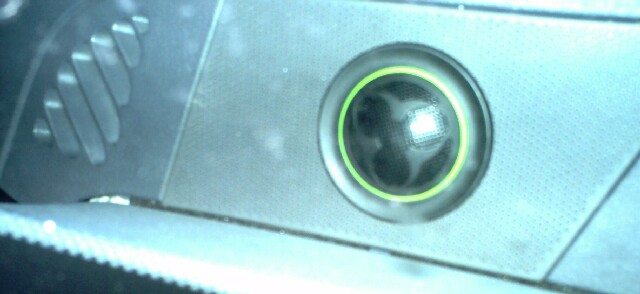

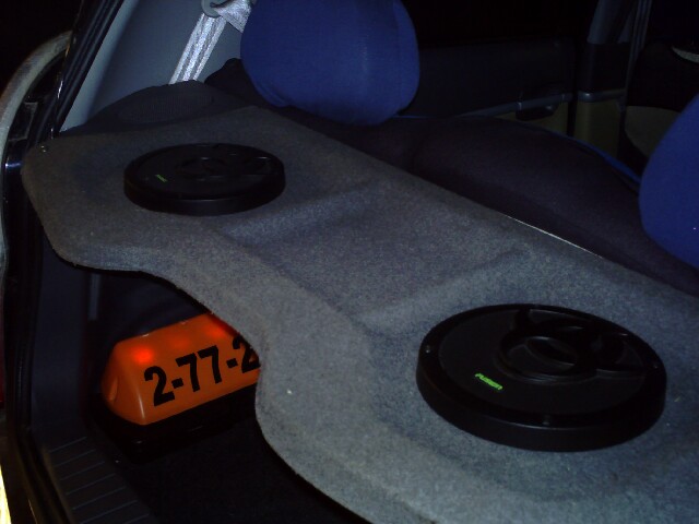

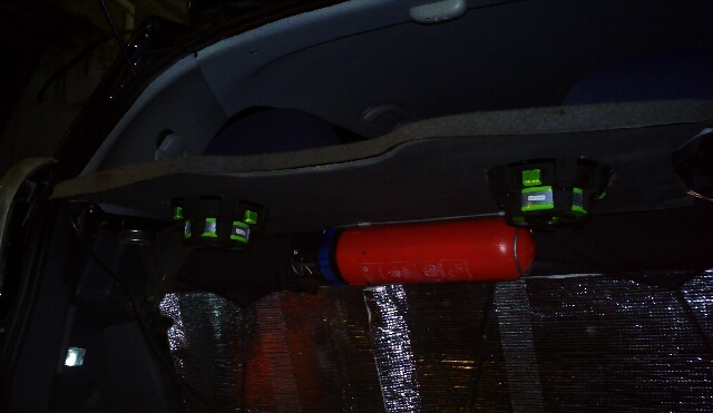

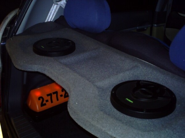

Парни, зацените.

Мысык - это твоя?
Сер січня 14, 2009 8:56 ICQ
Повідомлення Re: Тюнинг (доводка) KIMO (обесшумка и т.п.)
Ну да. У нас в городе одного меня угораздило Кимо взять.

Мыссык пищалки сам ставил? 2-х компонентная акустика или отдельные?
Чет січня 15, 2009 9:35
Все сам делал. Жалко было дырки резать, но пришлось. Это 3-х компонентная раздельная АС. Нашел в комплекте 6 колонок и 2 кроссовера. Магнитолу вытащить не смог, подключался к фронтальным выходам под пассажирским передним сиденьем. Тамже и кроссоверы расположил. Тыловые колонки оставил родные. Реально сейчас в машине 8 колонок. Звук получился не сказать чтобы супер-на любителя. Рок или живой звук както не очень-слышно что бас сзади. А для электроники или попсы-идеально. Думаю, надо саб ставить.

Места под твиттеры на Кимо оччень удачные. Звук от стекла отражается и все такое. Стереоэффект ощутимый. Я доволен, но саб не помешал бы.

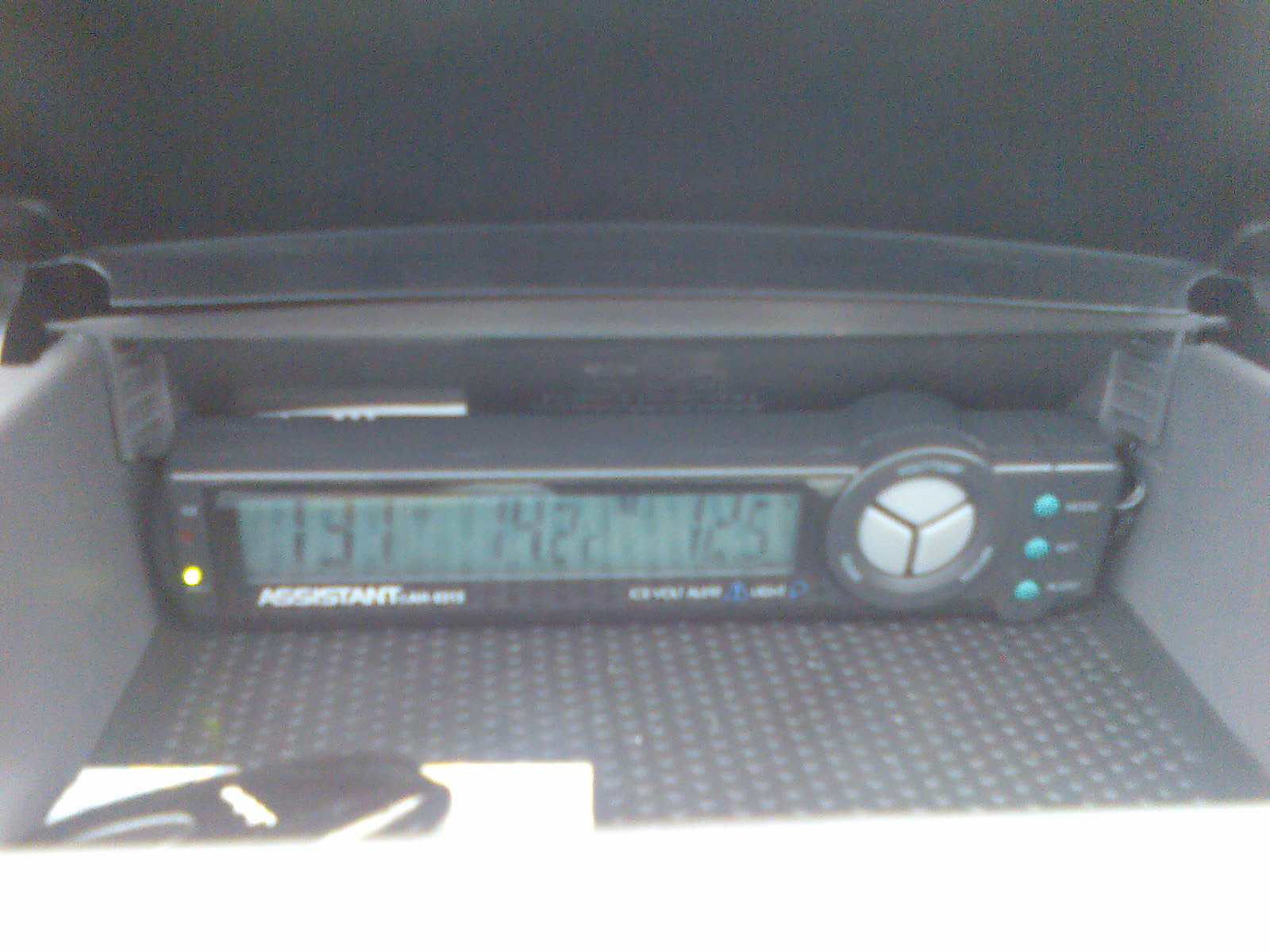

Ввиду отсутствия показаний заряда аккумулятора , на новый год подарил себе маленький девайс.

Было бы интересно узнать что этот Асистант показывает?.И как подключался прямо к акамулятору или как?

Время, тепературу в салоне, температуру за бортом и заряд аккумулятора. не густо , но мне хватает. Подключается через прикуриватель.

А датчик наружной температуры куда выводится? И модельку прибора подскажи а то на фото не видно, почем и где брал?

Assistant AH 0315/ Покупал за 160 грн.
Датчик наружной температуры на длинном проводе. Я вывел перед радиатором за фальшрешетку
