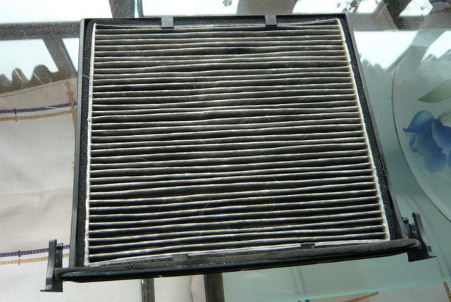

как я вижу это фильтр салона, зачем это делать! вот чудаки у них фильтр этот стоит копейки :-D

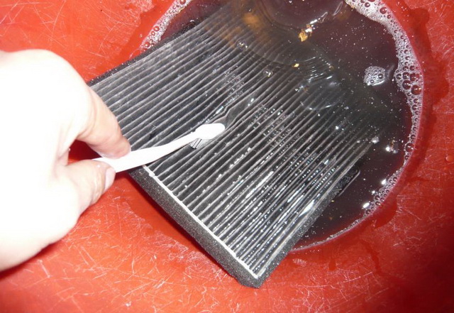

Этот способ не подходит. У всех бумажных элементов фильтров забиваются поры самой бумаги и вымыть эту грязь нельзя.И к тому же он стоит не дорого.Глядя на фото,могу сказать,что он не очень грязный и его достаточно продуть сжатым воздухом.

При намокании структура бумаги может нарушиться , а вот продуть пожалуй больше подходит.

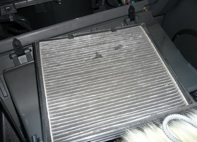

Я свой салонный фильтр после 3000км достал и хорошенько пропылесосил. ИМХО стал намного чище.

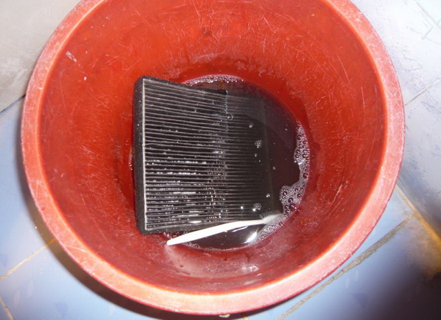

Сто пудов согласен! При таком способе чистки СОЗДАЁТСЯ ТОЛЬКО ИЛЛЮЗИЯ успеха. Поры фильтра так и остаются забитыми. Проверено неоднократно на гепа-фильтрах пылесосов с аква-фильтром. Умники из Thomas пишут, что после стирки бумажного гепа-фильтра все будет ОК, только нельзя его мыть моющими средствами. Никакого ОК не получается ни со средствами, ни без них - структура фильтра меняется, фильтрует хуже, забивается гораздо быстрее. То же и с фильтрами на Delonghi, а стоят они дороже, чем на Тигру.
