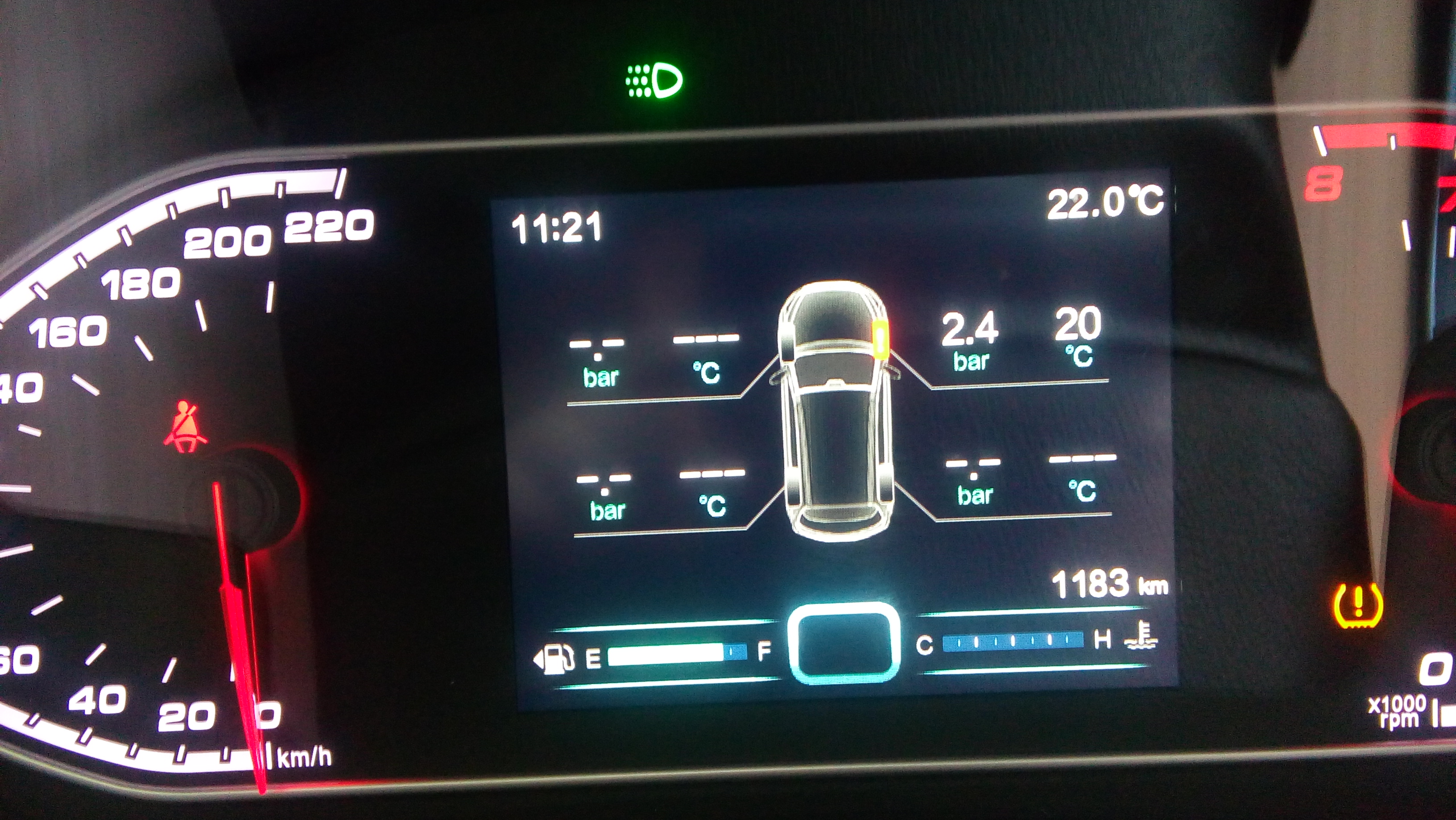

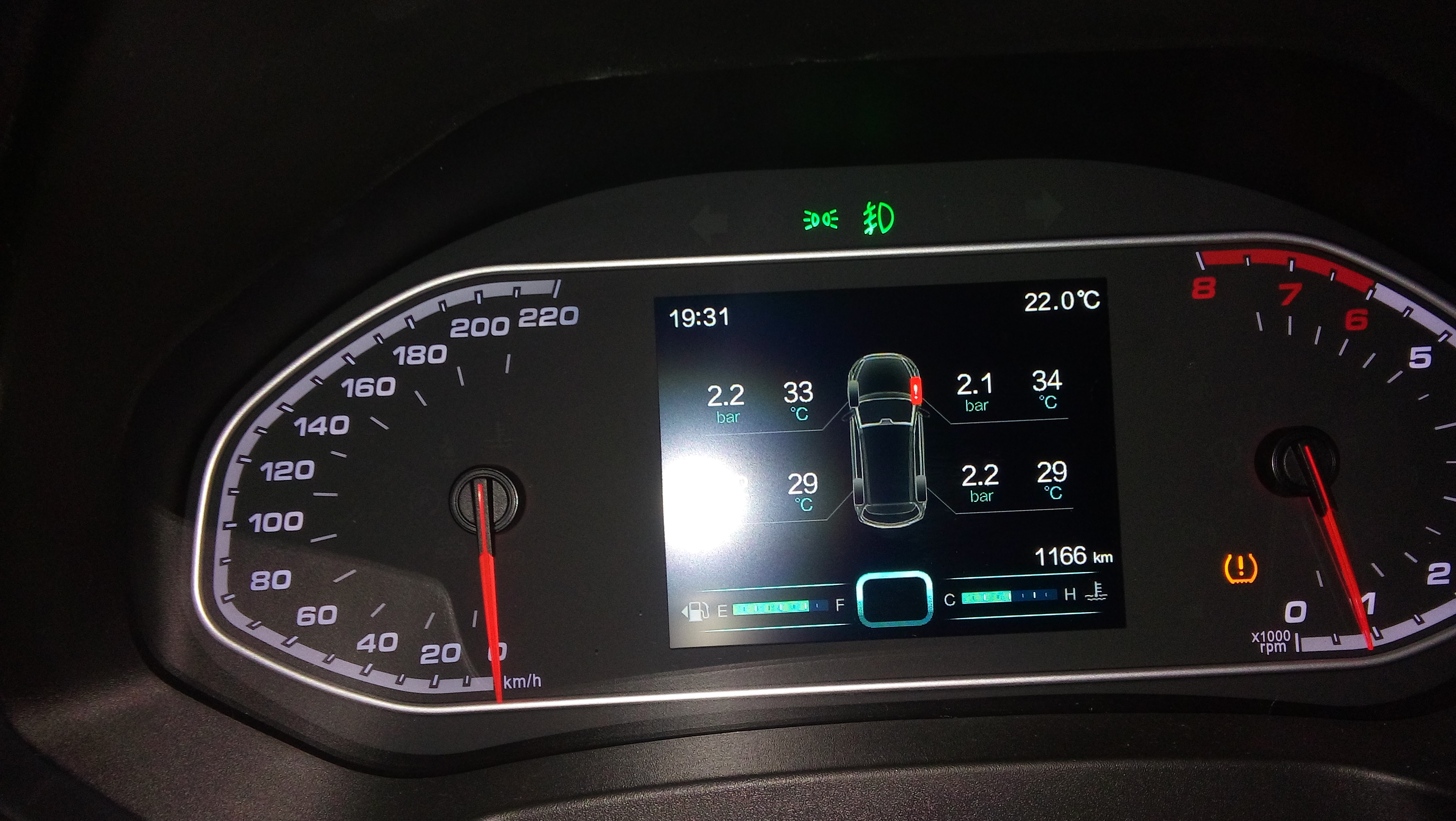

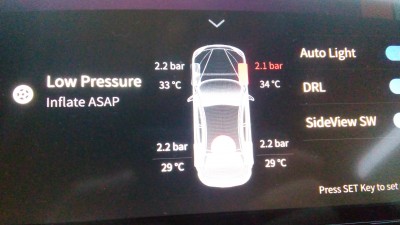

Ночи стали холоднее и как то утром выезжая на работу (машина ночует под домом) у меня загорелся сигнал низкого давления правого переднего колеса. Давление показывало 1,9.
С работы ехал было уже гораздо теплее и давление было уже 2,1. Почитал мануал, пообщался в Телеграм и даже с дилером (записался к электрику) решил на выходных поэкспериментировать.
В бортовом
В магнитоле

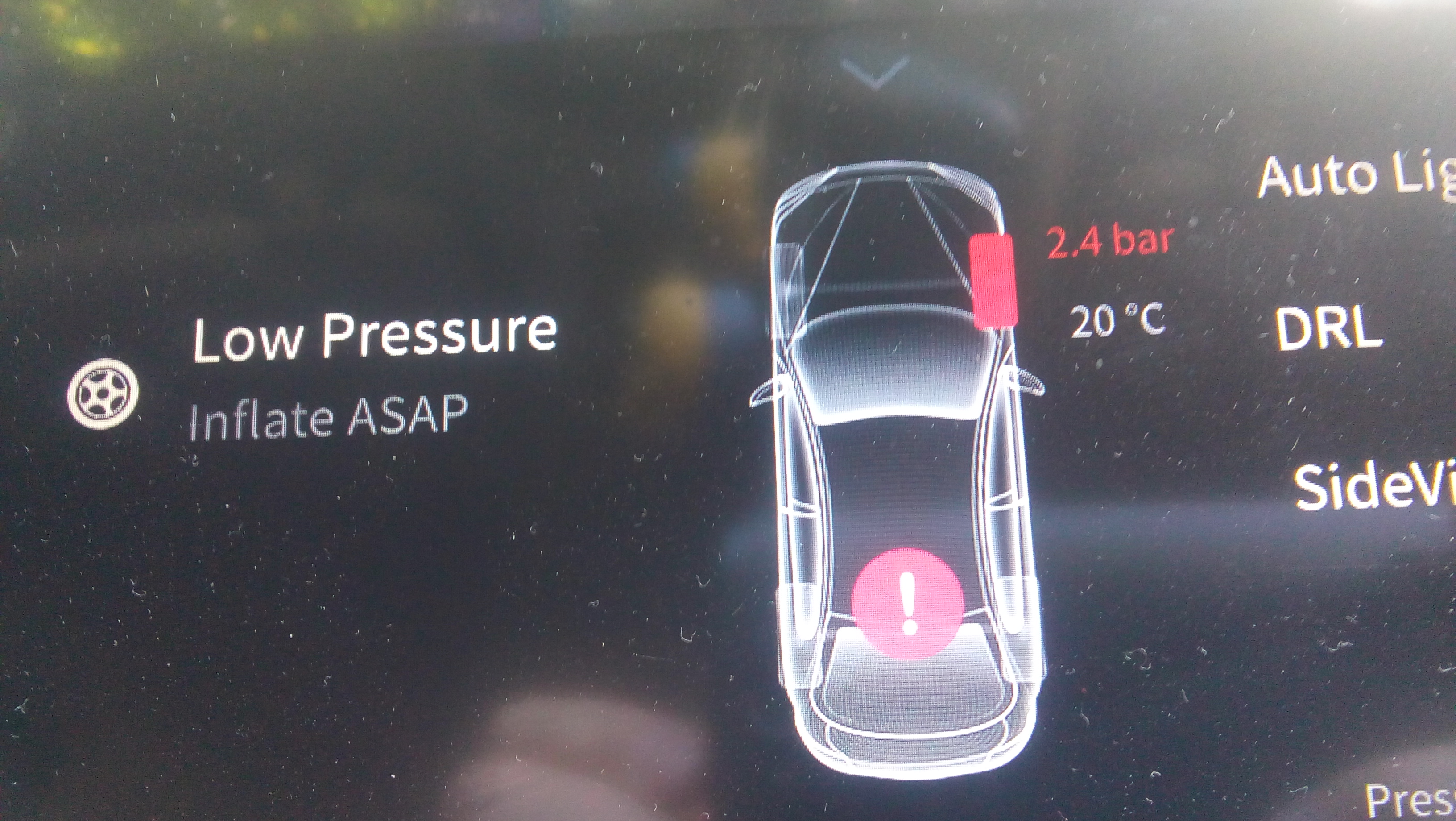

Так вот по совету форумчан с Телеграм я с 1,9 сначала поднял давление до 2,1,проехался (в мануале написан, что датчики обновляются на скорости 30 км/ч), но это не помогло, а потом подкачал до 2,4. Завел авто и бортовик показал давление только в этом колесе, но и ошибка не пропала.
В бортовом
В магнитоле

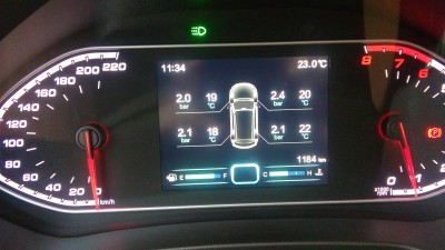

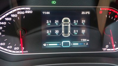

После того как проехал на машине все датчики обновились и ошибка ушла.
Проехал и все ок.

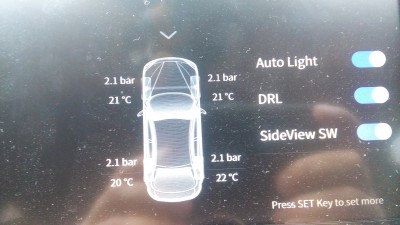

Но так как давление в колесе высоковато, то надо было стравить до 2,1 что я и сделал. После этого еще раз проехался и все колеса показывали одинаковое давление и ошибок не было.
В бортовом
В магнитоле
Вывод: сигнал низкого давления в колесе по книжке загорается при давлении 1,8 (у меня загорелся при 1,9 или я не заметил), а гаснет при давлении ну наверное выше 2,3. И все было бы хорошо если бы отрегулировать можно было на стоячем авто. Думаю с наступлением морозов у всех начнутся проблемы, т.к. все держат низкое давление, а убрать сигнал можно только повысив его до определенной границы.

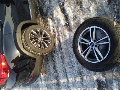

Взяты диски на 17" реплика Чери https://infoshina.com.ua/uk/replay-chery-chr26-gmf-r17-w7-pcd5x108-et33-dia601?utm_source=rtbhouse&utm_medium=retargeting&utm_campaign=rtbhouse-retargeting
и резину 225/65 R17 https://infoshina.com.ua/uk/triangle-pl01-22565-r17-106r
