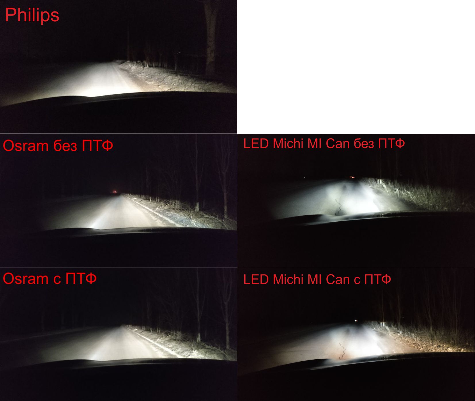

Доброго времени суток.
Установил LED Michi MI Can HB3 (9005)/HB4 (9006) 5500k 5300Lm
Ну что скажу, ездить можно, и буду ездить.
Честно я ожидал намного лучшей освещенности дороги, а она не сильно улучшилась. Осрам который стоял за год немного потускнел и потянулась нить, и соответственно освещенность упала, надо было сделать фото перед заменой. На фото все лампы с нуля.
На фото Осрам выглядит лучше, но на самом деле Лед дает более широкий луч света и левая сторона освещена на глаз лучше. Свет у Лед белее что заметно на фото с ПТФ. Как будет на мокрую дорогу... Посмотрим
Слепить встречку не должен, луч света идет не выше крышки багажника на седанах, ну по крайней мере пока ни кто не моргает.
Сравнение ламп которые у меня стояли, постами выше есть их названия.

Такое ощущение, что лед "кучками" светит, нет сплошного светового потока, как на осрам.

Это из-за конструкции LED
Нить светит по кругу, а LED в стороны

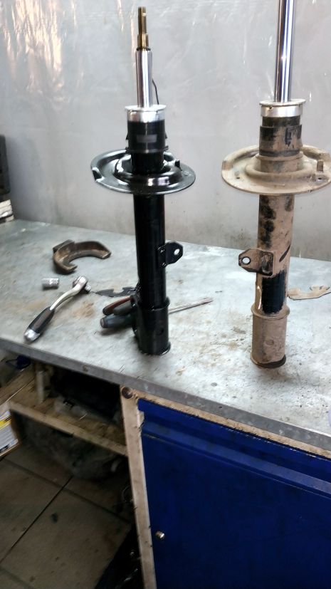

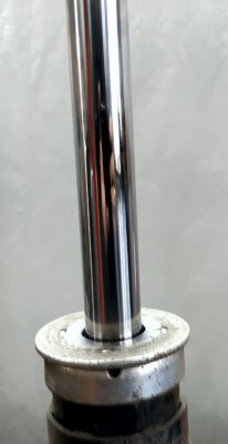

Вкратце. Все наверное слышали о поголовных жалобах на постукивание в стойках у Тигго 7 причем в основном на 19 колесах. Причем большие неровности проходят тихо, а вот типа стиральная доска есть постукивания.
Меня это особо не напрягало, но из разговоров в местном клубе все больше и больше начало напрягать, а с приходом холодов, звук усилился.
И я решил поменять стойки на новые, тем более по гарантии - значит бесплатно.
Три часа работы и я поехал в тишине восвоясье.
После замены прокатил пару сотен, пока тихо, будем смотреть.

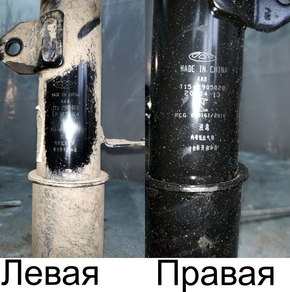

На первом фото видно потемнение на штоке, мастер сказал это и есть причина стука, на ощупь не чувствуется, физически объяснить появление черного пятна я не могу, и они.
На втором фото номера стоек.
