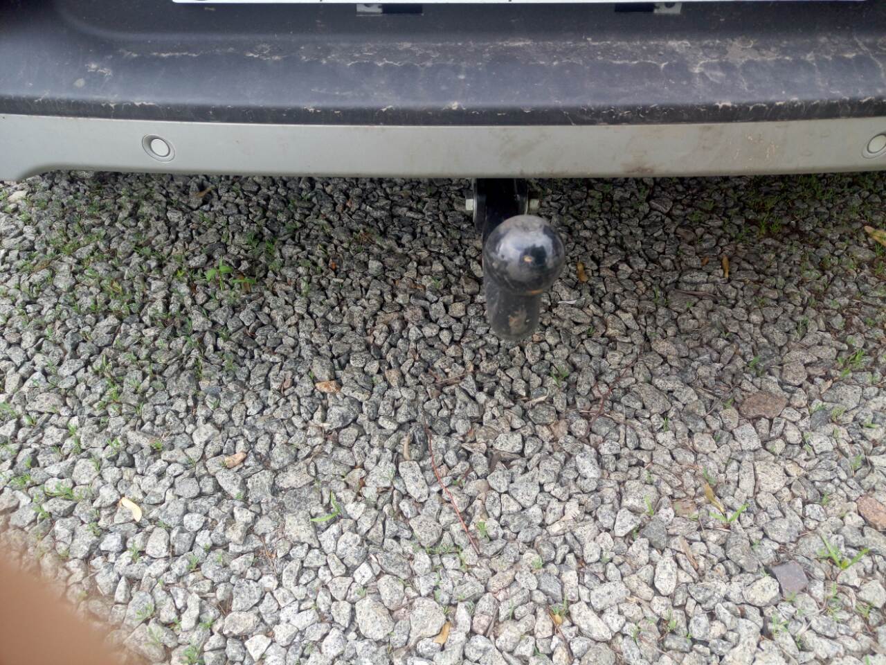

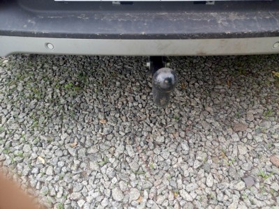

Фаркоп можно покупать, где удобнее - я заказывал у производителя "Автопристрій" (https://www.avtoprystriy.com.ua/ru/cata ... cheri-tigo) и получал на Новой Поште. Со всем гамузом обошлось 2260 грн. Сделано вручную, довольно качественно, в комплекте болты, гайки, шайбы и гроверы плюс электрика для подключения. Оффициалы запросили 2500 грн за подключение (1600 грн установка и 900+ грн электрика) - решил делать сам. Снять полностью пластиковый бампер оказалось не трудным, открутить усилитель бампера уже было труднее - гайки закрашены. Под усилителем не оказалось отверстия для закладки болтов с планкой - пришлось прорезать в 2 мм металле. Можно аккуратно болгаркой (я не стал, ибо искры и прочее), а можно и сверлом по периметру рассверлиться и потом обработать напильником. Потом все проще - завести планку в лонжерон и прикрепить боковые части составного фаркопа. Потом закрепить поперечину с креплением рычага и напоследок - снять серую пластиковую защиту и аккуратненько прорезать в ней квадратное отверстие под крепеж. Собирается все в обратном порядке еще легче, после полного монтажа выглядит отлично - не видно ничего, кроме рычага и никаких подрезок бампера не нужно. Электрику подключить можно от любой фары через блок , но я пока этим не занимался, так как нет необходимости, но любой электрик справиться за полчаса, мне же нужен час времени с перекурами.
ps. Если нужно более детально, то можно при личной встрече.

Очень аккуратно получилось!
