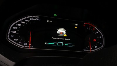

Всем добрый день!!! сегодня выскочила проблемка с передней камерой. Было ли у кого нибудь такое же???

Пока подобного не было. Может на мойке сильной струей какой-то разъем зацепило?

Cделал!!! провод к камере проложен в решетке радиатора(с левой стороны, водительской) и идет от камеры горизонтально. Пальцами его можно нащупать(с наружной стороны находясь перед бампером). Взял по проводу и до камеры натянул провод и пальцем пошевелил в районе разъема на камере. Все заработало! Короче там плохой контакт был.А компик то наш автомобильный, получается нормальный, сразу определил неисправность и на приборку сообщение скинул!

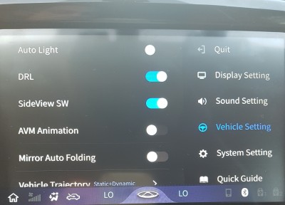

Всем привет. Завел я сегодня машину, включаю заднюю передачу, а камера не работает, сообщения на экране о поломке тоже нету. Нажал на кнопку камеры и тишина. Выключил, опять завел и ничего. Начал нажимать на кнопки в меню "SideView SW" и "AVM Animation" а они не включаются (что они делают я тоже не знаю), перезагрузил монитор, ничего, думал все, и уже записался к электрику. Покатался, поставил машину и через 1-1,5 часа опять надо было ехать, и случилось чудо :D , все заработало. Только при повороте стала включаться камера, и не важно работает у вас радио, подключен телефон или идет звонок, она при повороте все равно включается. Оказалась включились те кнопки которые я нажимал, и кнопка "SideView SW" как раз отвечает за эту функцию, я ее отключил и камера при повороте принудительно перестала показывать, а кнопка "AVM Animation" я так и не понял зачем.

AVM Animation - делает оборот вокруг 3д модельки авто сразу при включении задней передачи. Красиво, но непрактично.
Анимация занимает секунды 2-3, после чего на экране показывается стандартная картина вид сверху и вид назад.
А вот SideView SW я включил, порой эта функция бывает удобной. Она включается всякий раз, когда включается поворотник и скорость меньше вроде 20км/ч.
Если необходимо вдруг выйти из этого режима (например, когда стоишь на светофоре и хочешь полазить по мультимедиа) - достаточно нажать любую кнопку управления магнитолой.

Понял, спасибо. Оборот вокруг 3д модельки авто был, я думал это просто что то перегрузилось.
