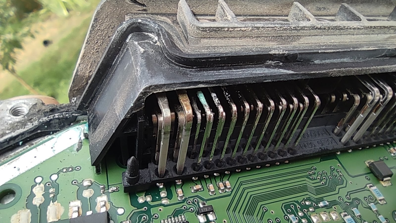

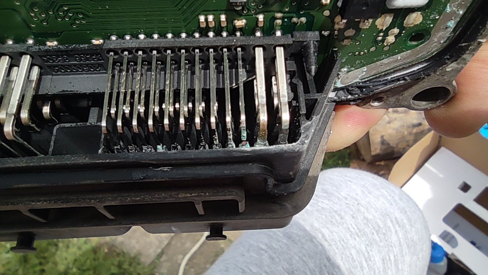

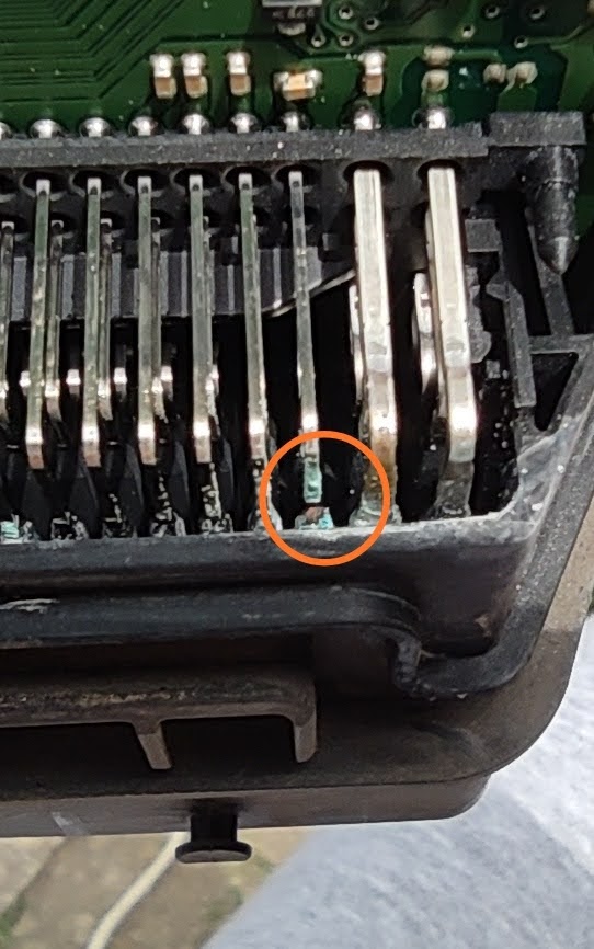

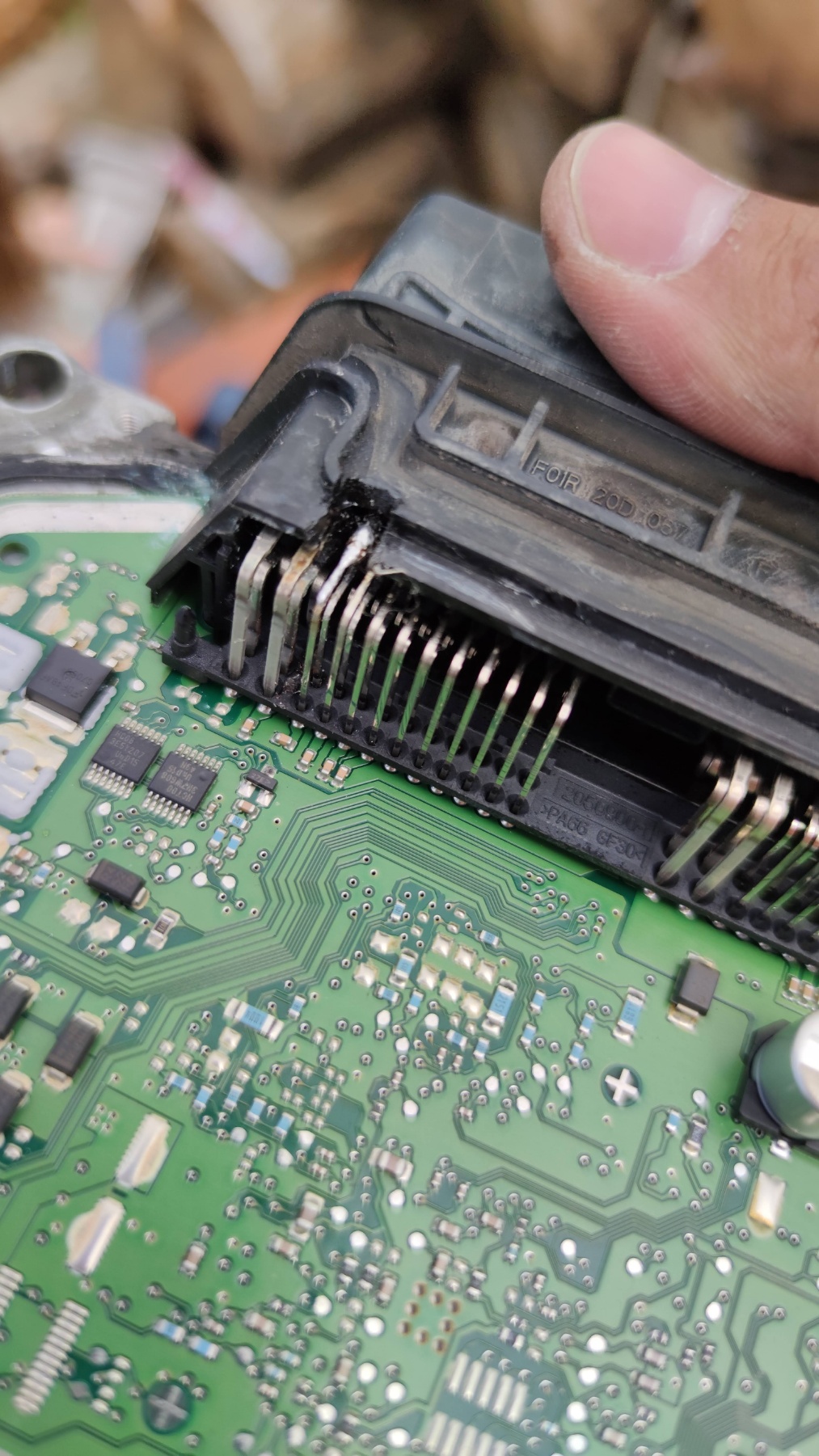

Недавно столкнулся с проблемой, машина троит, все что мог перепробовал, свечи, провода, гбо, ничего не помогало, просто отпал 1 цилиндр, но что странно иногда появлялся
После недели мучения и невозможности больше ждать толкового электрика начитавшись китайских форумов и попутно увидев статью про отзыв 5 тиго в китае , решил рискнуть, взял толстый нож отвертку , паяльник, герметик добрался до мозгов под капотом и вскрыл их
Слава Богу не ошибся, как и писали китайцы, без защиты есть возможность попадания воды в эбу!!!! У меня просто отгнил 1 контакт на мой 4 цилиндр!!! припаял его и о чудо машинка как новая!!!! собрал все на герметик и опять в путь, попутно заказал и уже установил защиту из китая, пока все норм.
P.S.
В теории если не повезет и отгниет какой то другой контакт, то может встать и не заводится, и ни одна диагностика не покажет.
Так что мой совет цепляйте защиту и старайтесь не лить мойкой высокого давления в ту сторону где находится эбу
