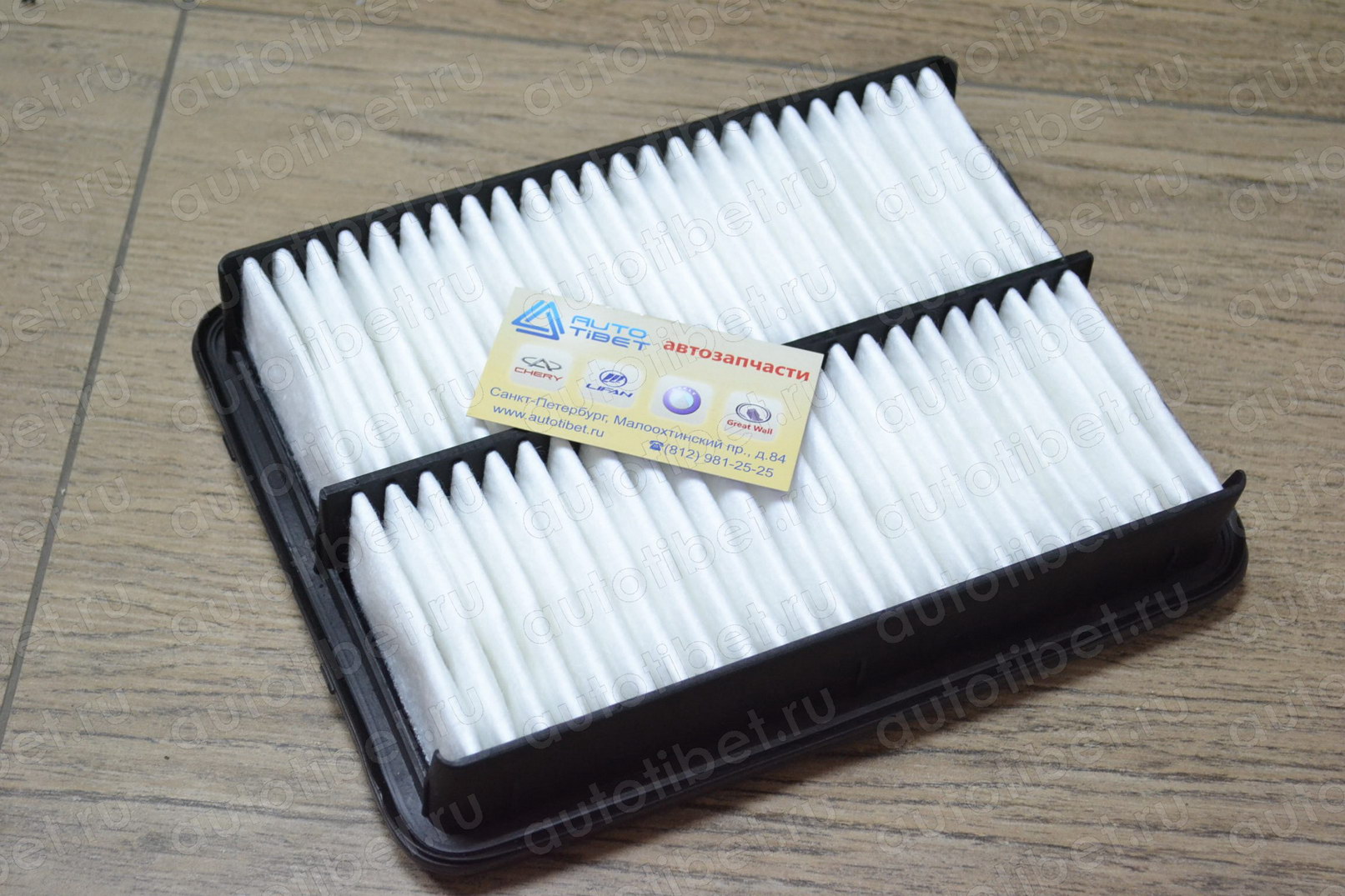

Запчасти на ТО
Фильтр воздушный J42-1109111
Фильтр салонный J42-8107011
Фильтр масляный E4G16-1012040 (картридж)
Прокладка кольцо масляного фильтра E4G16-1012031

Всем привет. А фильтр воздушный у них от чери бит с18д?
Сер листопада 15, 2017 22:26 WWW
З нами з: Вів серпня 29, 2017 10:26
Повідомлень: 71
Автомобиль: ARRIZO7
Повідомлення Re: ТО и всё что с ним связано
Добрый день. Не могу ответить по поводу Чери бит. На Арризо по номеру этот фильтр.
