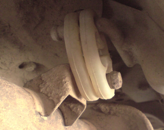

Маршрут Житомир - Киев. Только отъехал от Житомира - SEAT обгоняет. А движок у него ревёт так, что у меня уши закладывает. Принял вправо, уступил ему дорогу... Он себе дальше поехал, а рёв остался. Оказывается, это моя Ларка так заревела. Ну, я прямо с трассы на СТО на Перспективную. Загнали в бокс, сняли защиту, говорят: зови гарантийщиков - катализатор оборвался. Поставили на ремонт по гарантии. Говорят, что раньше чем через 10 дней и не подходи. Кто с гарантией сталкивался? Они всегда так долго ремонтируют?

Хочу поделиться собственным опытом. Там где соединяется катализатор с приемной трубой у меня на Истаре имеется кронштейн с отверстием 8,5-9,0мм, а на блоке цилиндров примерно такой-же, но отварстием с резьбой М8, а болтик в эти дырочки наши горе сборщики не ставят. Я на своем закрутил прямоиз-под капота с шайбой и гровером . Все имеем жесткое соединение приемной трубы с двигателем и проблема решена. Но хочу сразу предупредить, что встречаются экземпляры с обрезанными болгаркой при сборке кронштейнами. Проверьте, этот узел надо восстановить иначе обрывалось и будет обрываться дальше. При случае сфоткаю для приложения.

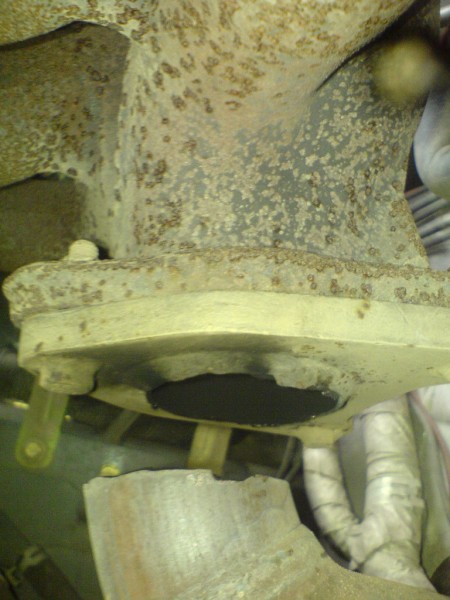

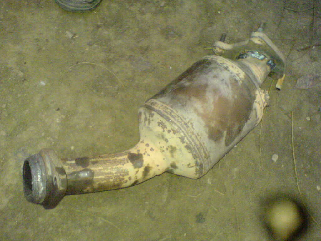

Вот и я немного попугал людей рычанием своей Ларочки.

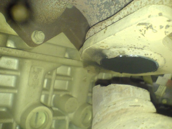

А вот, собственно, что произошло: где-то около недели назад у меня появился шелест (сечение дымовых газов из-под прокладки выпуксного коллектора к катализатору, как я подумал сразу) при нажатии на педаль акселератора. Я проверил затяжку болтов на фланце катализатора, а также на присоединении выпускного коллектора к двигателю. На коллекторе всего 5 болтов сверху и 4 снизу. Был неприятно удивлен, что все средние болты выпускного коллектора (кроме крайних) были не полностью затянуты. После обтяжки болтов сечение газов не пропало. На первых же выходных (сегодня) поехал по магазинам искать прокладку. В ходе поездки моя "девочка" превратилась в рычащего монстра.

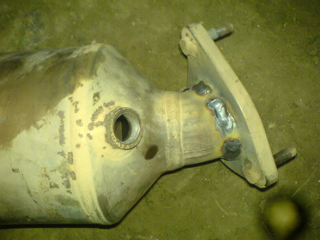

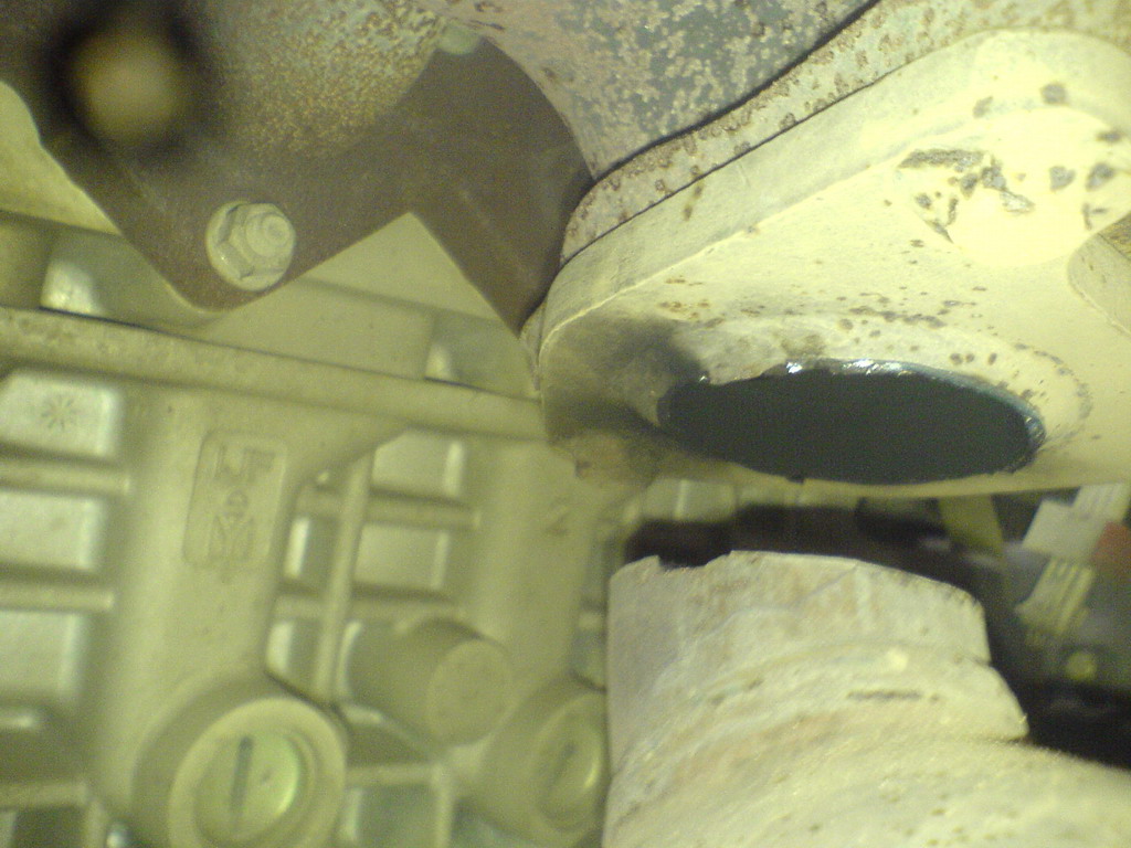

На фото видно, что секло по сварке в бок (темное пятно). Утончения металла в месте разрыва трубы не неблюдалось.
Болты (3 шт.) на фланце открычивались туго - смачивал тормозной жидкостью. Очень неудобно откручивать болт со стороны двигателя - рожковому не хватает хода, неободим ключ накидной в виде трубки, так как опускать на гайку его необходимо сверху между каналами коллектора. Ключ на 13.
Нижний фланец коллектора: болты вкручены в гайки, которые приварены к фланцу. Резьбу сразу смочил тормозной жидкостью - не помогло. Сдвинуть болты с места удалось только накидным ключем (рукоятка и накидные головки). Ключ на 14.
Прокладка на верхнем фланце катализатора оказалась в нормальном состоянии. Она представляет из себя тонкую (меньше, чем 0,5 мм) пластинку желто-красного цвета, похоже на медь. При сборке планирую поставить прокладку из металлопаронита и потолще.
Желаю чтоб таких проблем больше ни у кого не возникало. :-P

Повідомлення Re: Обрыв катализатора
Denisgv, мой катализатор имел такой же вид. Когда я предлагал приварить, пока не привезут новый, "гарантийщики" встали на дыбы, что снимут с гарантии, что нужна "...особая высокотемпературная сварка..." и т.д., и т.п. :moil:
Denisgv написав:
А крепление нижней части катализатора к двигателю присутствовало? Я об этом писал выше. Труба вибрирует, катализатор тоже тяжеленький, вот оно на верхнем патрубке катализатора и ломается, если не принять мер будет ломаться дальше.
У меня было тоже самое... заварил трещину... и сразу срезал болты... так как на Сто мне один оборвали.... а идеальный вариант ето вместо катализатора поставить гофру и ето решит ету проблему...
Это однозначно не технологический дефект. Так "оборваться" может только от вибрации. Правильно пишет "Valentin" нужно проверить все крепления, иначе неисправность будет повторяться.
