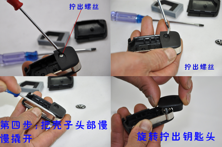

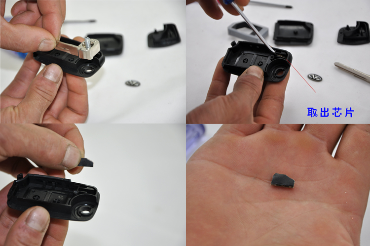

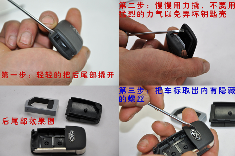

Процедура замены
1. Купить новую, хорошую, батарейку.
2. Вскрыть корпус брелка. Для этого аккуратно поддеть острым ножом или скальпелем верхнюю крышку брелка. С торца брелка, где крепится кольцо для ключей есть небольшое углубление («лыска»), куда удобно вставить нож.
3. Тип батарейки: CR 2032.
Батарейка крепится (поджимается) двумя «усиками» (показаны стрелками), которые перед установкой новой можно слегка отжать, прижимается крышкой. Перед закрытием брелка не забудьте установить на место кольцо. Если вынимали плату из корпуса с силиконовым уплотнением, то после установки в корпус с обратной стороны контролируем чтоб «сисечка» встала в отверстие. Крышку закрываем сдвигом от кольца к эмблеме чери, чтоб не замять боковины силиконового уплотнения.
В большинстве случаев при быстрой и аккуратной замене все работает.

Инфа классная. Но вытащить иммобилайзер из корпуса я так и не смог. Он приклеен. Не рискнул сломать. Пришлось собирать ключ назад...
Сер листопада 16, 2016 12:44
Повідомлень: 4707
Звідки: Київ. Україна.
Повідомлення Re: Разборка ключа (полная и с картинками)
феном можно. но так без усилий
Сер листопада 16, 2016 14:22
З нами з: Суб квітня 14, 2007 11:31
Повідомлень: 293
Не догадался. Но все равно стремно - может сгореть.
Сер листопада 16, 2016 15:55
