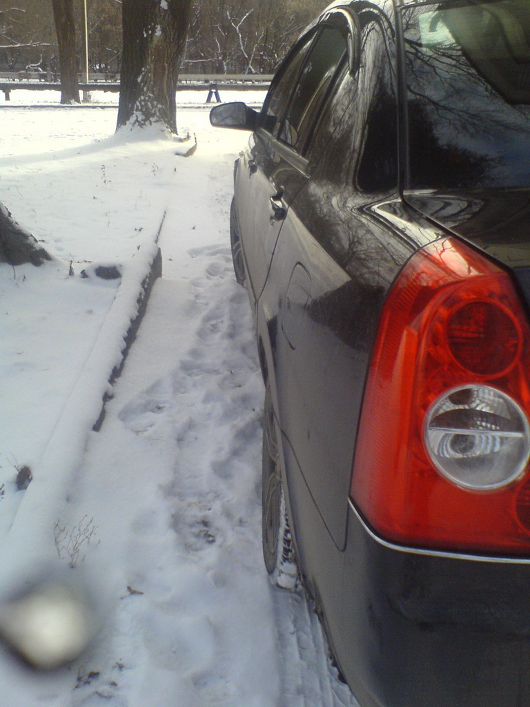

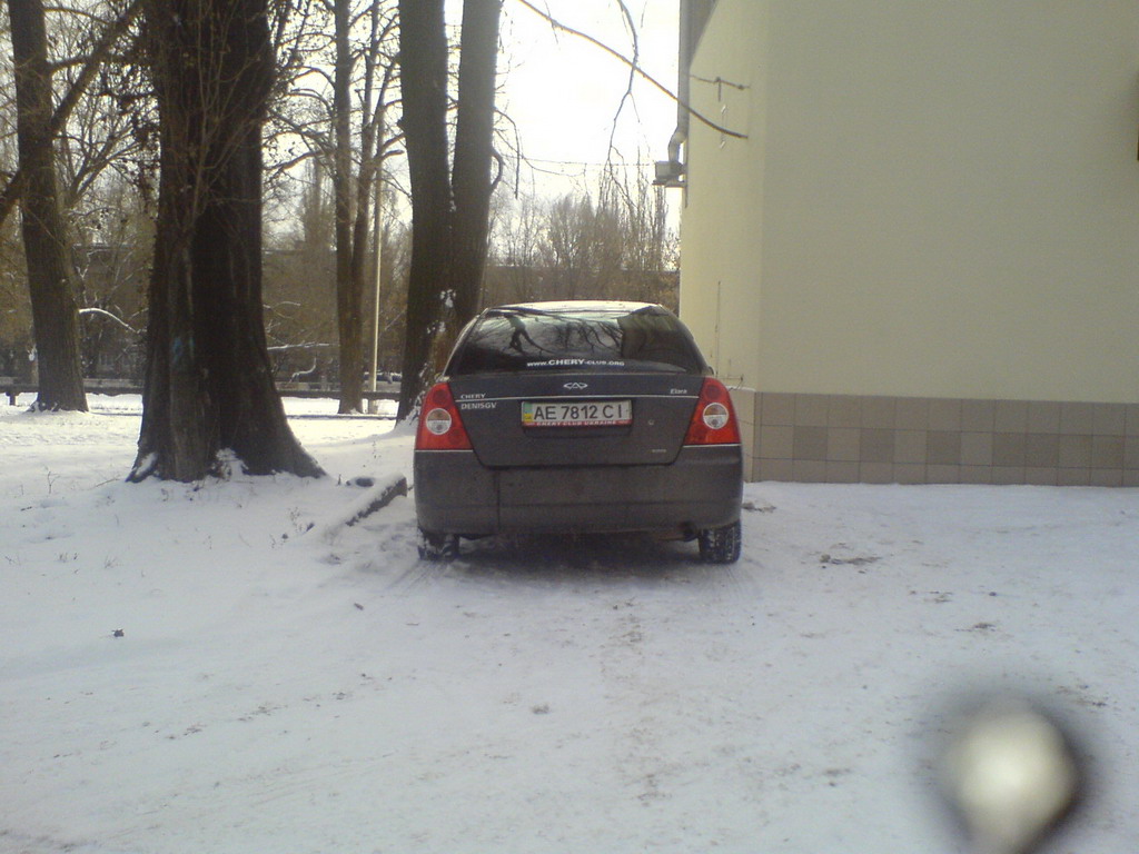

Сразу после Нового года поеду на развал-схождение. А пока немного фотоматериала по моим колесам.

Думаю,что колеса "домиком",из-за отсутсвия стабилизатора поперечной устойчивости.
На моей тоже завалены были с рождения.Хотя выравнять их можно элементарно с помощью регулировок.
