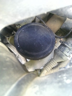

Повідомлення Re: Поломки
Вот эта круглая штуковина-это он.Однако посоветуйся дополнительно с мастерами.Я могу и ошибиться.
мне тоже самое сказали на диагностике,он был лопнувший. Его поменяли- поставили новый, ну ничего не поменялось, а что может быть ещё??
