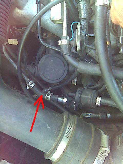

Обороты плавают или подымаются на этой машине чаще всего в двух случаях.Это неисправность клапана абсорбера и неисправность клапан картерных газов.И в том и в другом случае происходит подсос воздуха и начинается свистопляска с оборотами.
От впускного коллектора отходят трубки,одна из них идёт на клапан абсорбера,просто пережми трубку и посмотри что получится.
Комментарий к файлу: Клапан картерных газов,рвётся мембрана,разобрать и посмотреть.
17978_1296474022_jpg_108.jpg [ 114.6 КБ | Просмотров: 10073 ]

клапан картерных газов, это тот который в крышку клапанов вкрученый???
Это тот который круглый на фото.Разбирай.

я снял, продувается норм, а как разобрать тут ток крышка))

Снял, диафрагма целая, а абсербер, это что?))))

Что?А что ты тогда пережимал?)))

пережимал шланг на который стрелка указывает, с датчиком никогда проблем не было, а из-за него может хандрить???? на нагретой может на холостых барахлить или вообще через раз завестись, поработает 1-2 минуты норм и опять глохнет((
