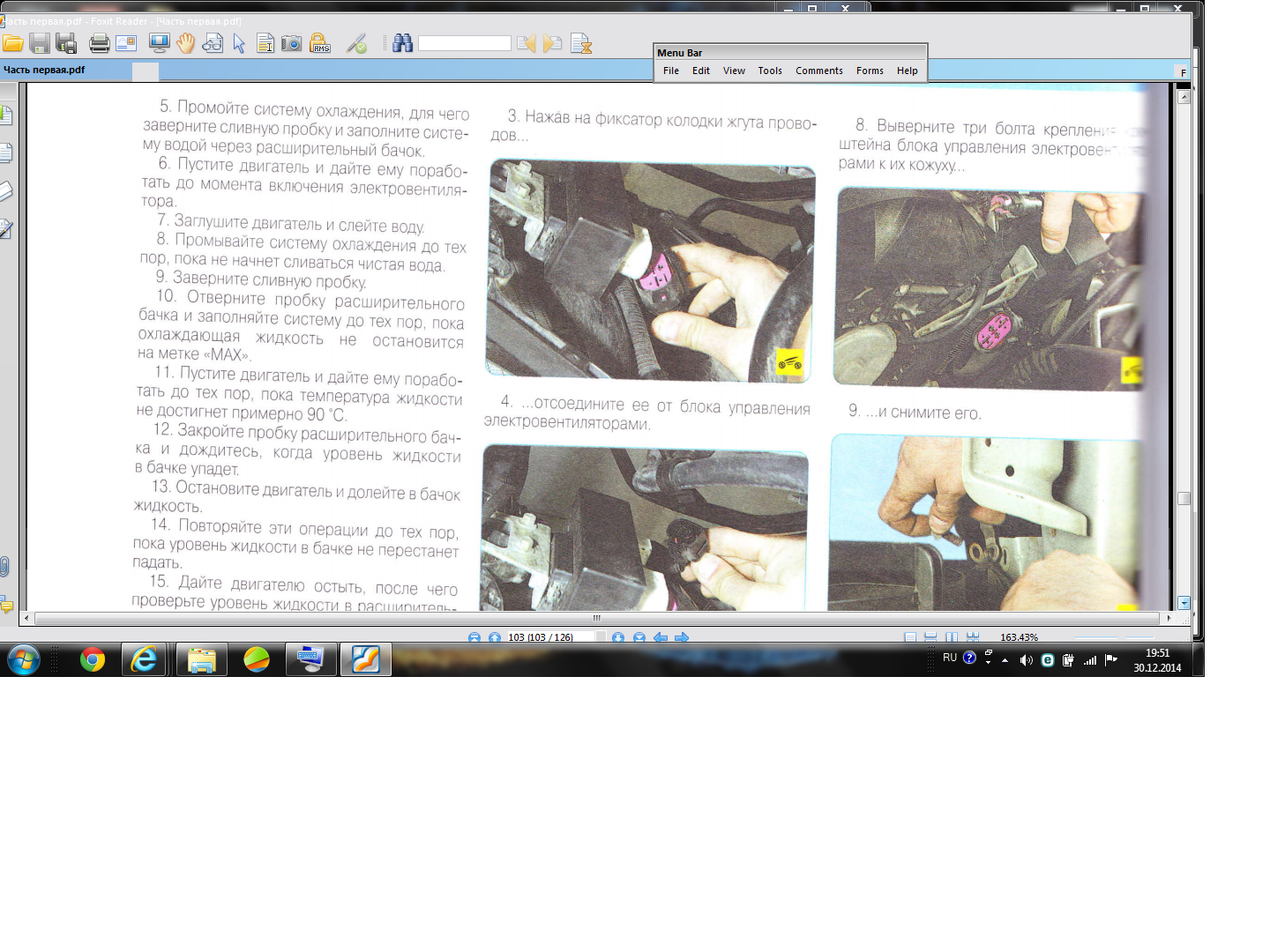

С дуру поменял ОЖ - слить смог чуть больше половины, а залил так же синей еще меньше. В итоге в печке воздух, а когда все это прогнал (воздух удалил) и жидкость немного цвет поменяла. Соответственно в системе при замене жидкость остается. Звонил спецам на сервиз меня обрадовали что жидкость на эларе не меняется, а всего лишь проверяется плотность и при необходимости доливается концентрат. Так что синюю можешь доливать

а горе мастера случаем не сказали , что в Эларе и масло менять не надо ,а только доливать? Детский сад!
прежде чем давать такие " ДЕЛЬНЫЕ СОВЕТЫ " рекомендую изучит мат часть по ремонту и эксплуотации авто
ОЖ меняется 100% ,путем промывки до тех пор пока не начнётся сливаться чистая вода. это приблизительно 4-5 раз залил - слил.
меняется ОЖ каждые 40 000 т. км.(серв книжка)
фото с книжки по ремонту и эксплуатации автомобиля Chery Фора (Элара)
