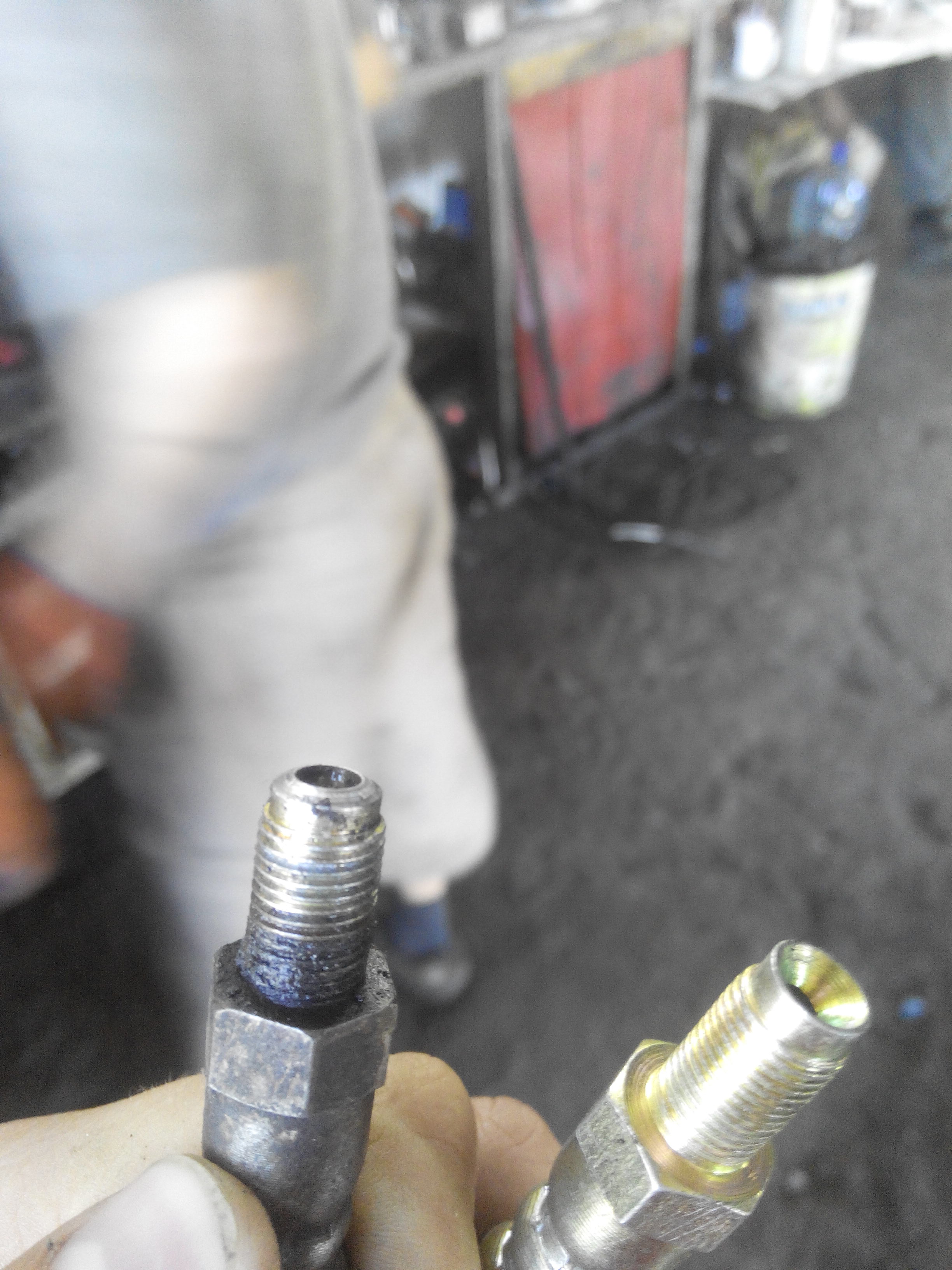

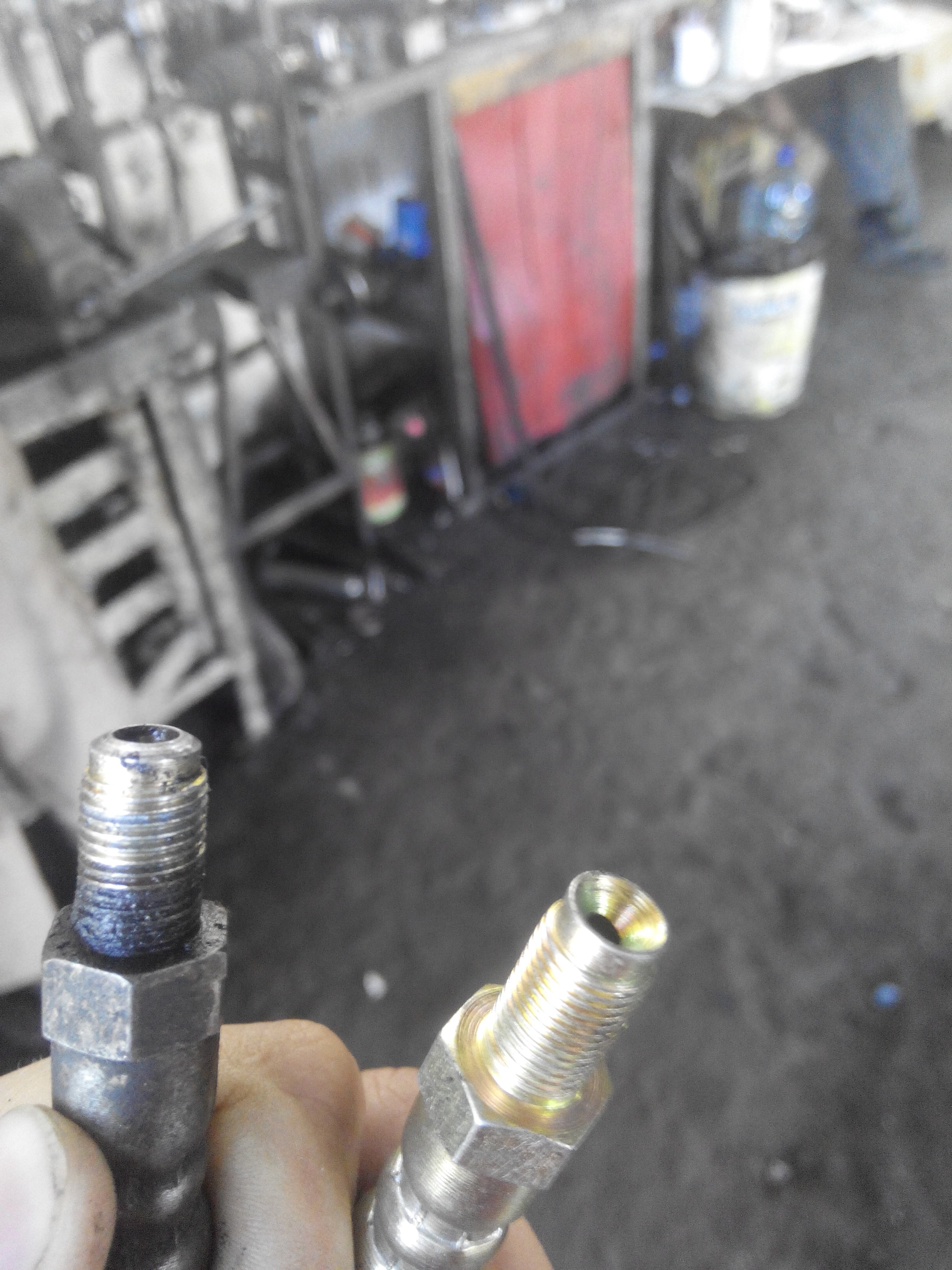

на станции сказали, нужно заменить передний тормозной шланг. заказал через инет, так как в нашем городе для китайцев ничего нету. но вот беда позвонили с сто что шланг не подходит не такой конец штуцера. на упаковке нового шланга написано А21-3506010
может у старого другой номер?

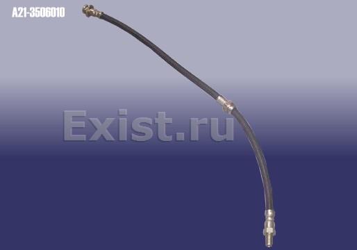

каталожный № правильный http://chery-parts.com.ua/SHlang_tormoz ... 21-3506010
может не тот подсунули в упаковку.

несколько магазинов дали ответ что под таким кодом Артикул A21-3506010 только такие шланги как с правой стороны.

Шланг тормозной передний-Артикул: A21-3506010

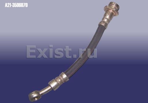

Шланг тормозной задний Артикул: A21-3506070

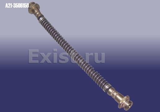

Шланг тормозной Артикул: A21-3506150

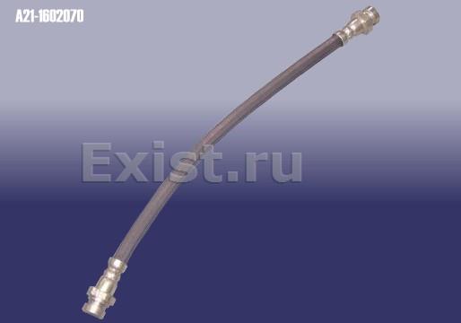

Шланг тормозной Артикул: A21-1602070

да нет понятия правый или левый, я имею ввиду, что в магазинах только с такими штуцерами как на фотографиях с права.

так ничего по этому поводу и не нашел, буду вытачивать переходники
