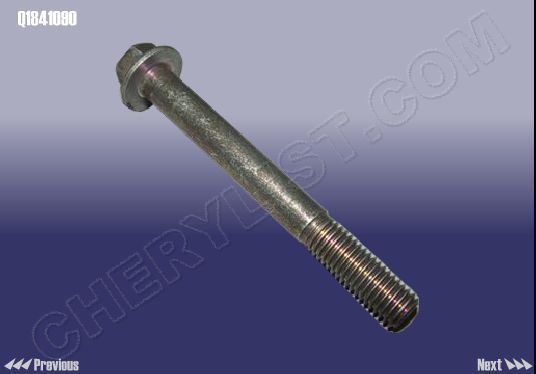

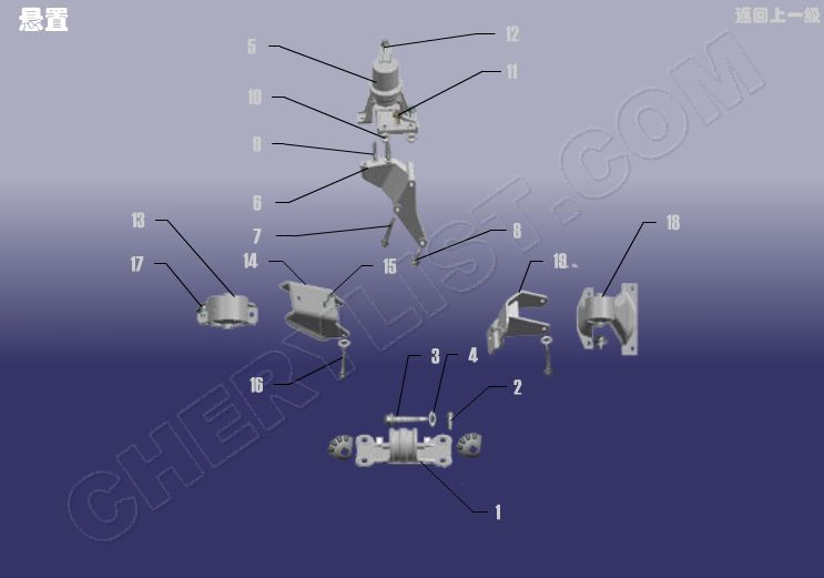

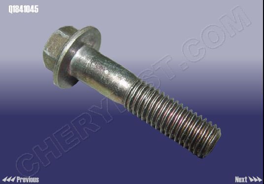

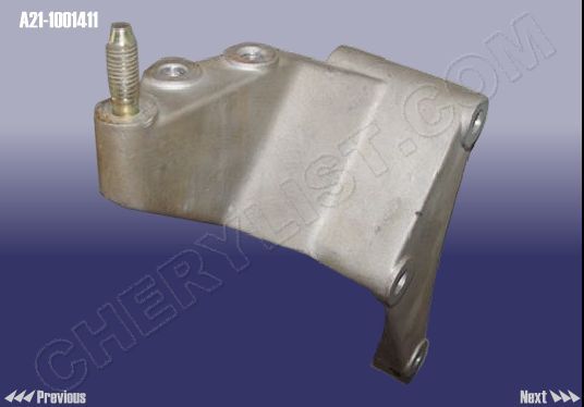

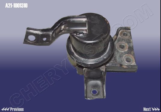

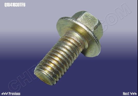

Вот фото из каталога: (сори, смотрите рисунки снизу вверх)

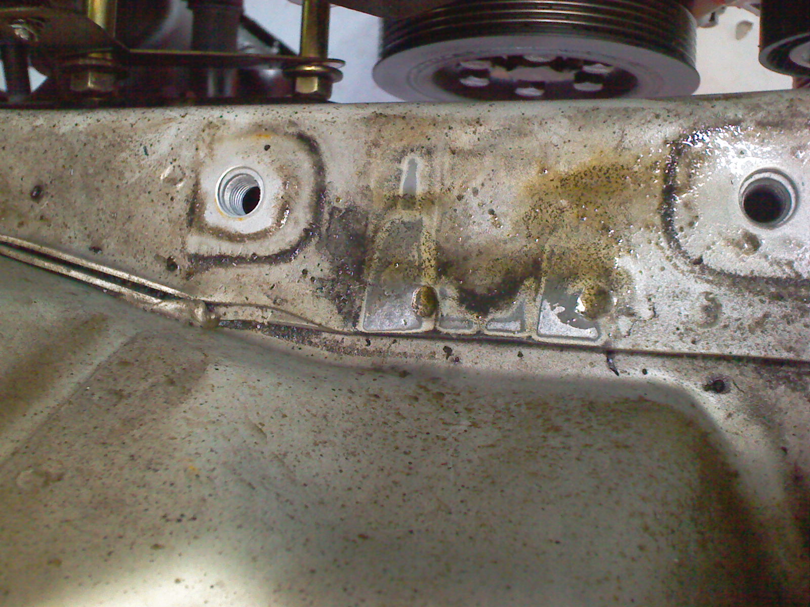

Причина может быть не только в обрыве. Вот по совету форумчан приподнял эту подушку путём подкладывания толстых шайб. Как результат вибрация немножко уменьшилась. А когда был на сервисе на чужой машине сфотографировал результат большой нагрузки на эту подушку.

DudA написав:
а куда шайбы подкладывать и какой эфект это дает?
