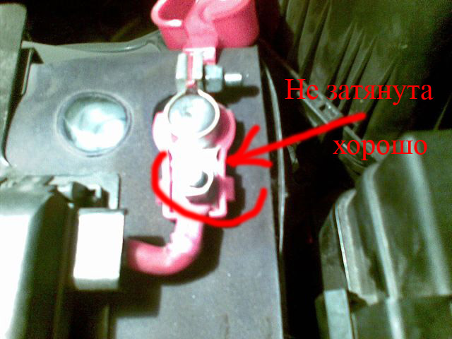

В продолжении моей эпопеи.
Подтянул клему +, немного разболталась, правда , я туда с покупки не лазил. Ничего не изменилось. При заводке тухнет майфун, мигает приборка и загораются кое-какие лампочки, но тухнут. Заметил, что когда ускоряюсь - мигает дисплей, то ярче , то тусклей.
Вопрос - куда идут провода с минусовой клемы???????? Плохо видно. И масса у нас одна????
Если вопросы тупые - пробачте, в электрике далекий.
Заранее спасибо. Буду признателен за любую инфу. Очень не хочется ехать в Павлоград на СТО, и цену заломят, и суть проблемы не объяснят. Может лучше в Днепр??? :(
Тогда посоветуйте куда и к кому.
Еще раз спасибо.
П'ят жовтня 31, 2008 17:48
З нами з: Пон квітня 07, 2008 19:07
Повідомлень: 273
Звідки: Pershik, Dnepr reg.
Повідомлення Re: Глюк электроники?

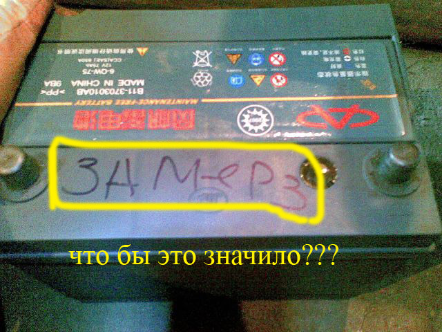

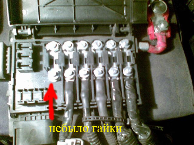

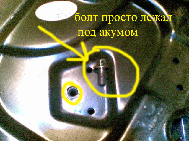

Итак,финал моей эпопеи с электрикой.
Т.к. на форуме часто звучало слово МАССА, решил проверить.
Кратко по порядку. Плюсовая клемма аккумулятора была плохо затянута, в блоке предохранителей не хватало одной гайки (фото прилагаются), после того,как снял батарейку, обнаружил болт лежащий на подиуме. На самом аккумуляторе была интересная надпись маркером ЗАМЕРЗ (или может быть замер 3), открутил минусовые клеммы, хорошо зачистил наждачкой, смазал и поставил на место. После завел. О, чудо! Все работает!!!! Сделал тест-драйв (к Эпицентру и назад 240 км.) Все работает на УРА!! У кума проверил напряжение, все в пределах нормы.
Огромное спасибо всем, кто откликнулся и поддержал.
