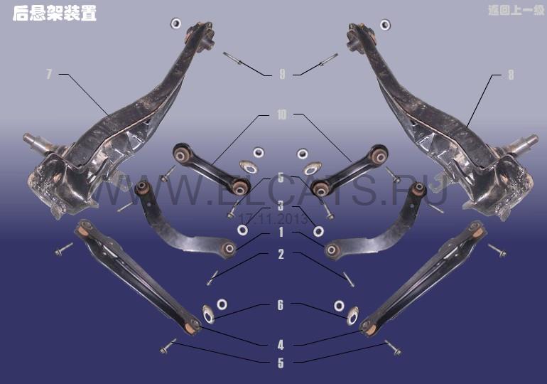

№ болта - A21-2919213 - 5 поз на рис
№ шайбы развальной- A21-2919215 - 6 поз на рис.
