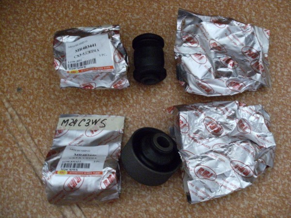

Сегодня купил сайленты от Лансера 9-го.Вопрос такой.
Они становятся без проблем?Или надо что-то доработать?

Да назову.Передний MR403440,заднийMR403441/

Встанут без проблемм.Маленький напрасно брал,он неубиенный.Большой ставь перемычками перпендикулярно движению авто.

Спасибо ЯКОВ.Ты настоящий друг.СПАСИБО. :D

Не за что.Но предупреждаю.если у тебя родные амо,то век этих сайлентов будет не долог.

Поставил сайленты с лансера.Встали как родные.УРА :idea: Спасибо одноклубникам за поддержку :D

А кстати вот эти сайленты,что я показывал на элару,вообще СУПЕР.Держиш в руках и чувствуеш качество.Посмотрим ,как они будут в работе :)
