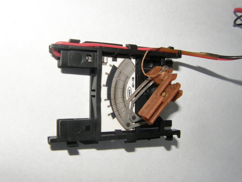

Долго терпел... и надоело.
Полностью разобрал бензонасос и вынул панельку с дорожками, по которым ходит ползунок. Сколько под увеличением не смотрел, ни прозванивал(думал может обрыв дорожки) ничего не обнаружил. Но все равно приклеил небольшой упор, чтобы стрелка в максимальном положении (при полном баке) не уходила за крайнюю черту на индикаторе. Думаю, что где-то в том положении происходила потеря контакта ползунка и дорожек. Уже больше года эта проблема не повторялась. Фотки всего разобранного бензонасоса при случае выложу.
При разборке данного устройства надо быть очень осторожным - так как внутри много пластмассовых штучек, которые могут отломаться!!!
