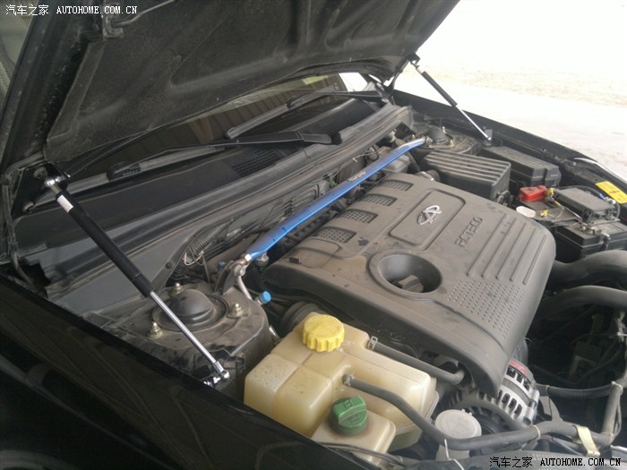

Увидел интересную картинку и решил узнать мнение элароводов.
Нужна ли эта распорка между стаканами?

как по мне то это "понты для приезжих"

Ну почему же для Лансера есть как и распорка передней так и задней оси, думаю будет немного собраннее в поворотах особенно учитывая что у нас не такой уж жесткий кузов

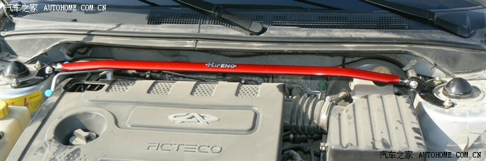

Ничего не бесполезная многие производители ставят как штатное оборудование на заряженных модификациях, в нашем случае это способ привести в порядок наш расхлябанный кузов в поворотах
по поводу номеров, переднюю ищи для 9-го лансера, есть как оригинальные так и всякие тюних разноцветные
заднюю чтоб поставить кажется придется рычаги от лансера ставить ну или колхозить к родным

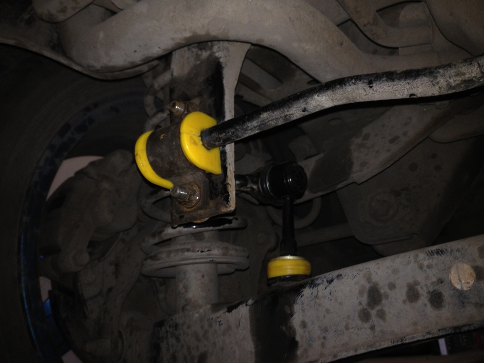

Ну вот наконец в этом сезоне поставил задний стабилизатор,и распорку стаканов!
Стабилизатор обошёлся 140 убитых енотов
Распорка 235+25 пересылка итого 260 грн,
Эффект себя не заставил ждать, машина стала намного лучше слушаться руля, жопу уже не нужно ловить как корову на льду,перед стал жоще !

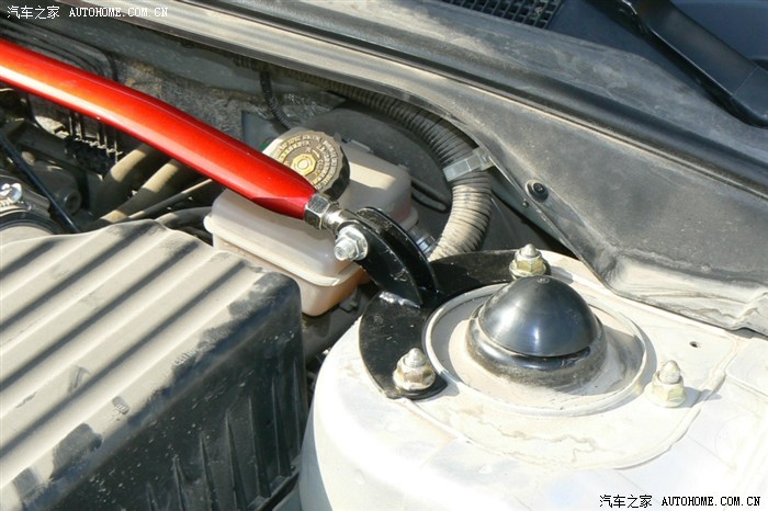

А кто то из Вас пробовал голый кузов Элары (без дверей, стёкол, подвески, двигателя...) поднять? Я пробовал. Шесть человек еле забросили в кузов грузовичка. При поддомкрачивании спереди зад спокойно можно оторвать от земли, а двери при этом будут открыватся (сам пробовал). И о том какая жесткость у стаканов в момент удара - тоже видел и щупал. Так что, распорка которую можно не напрягаясь "скрутить в бараний рог" руками - жесткости дать просто не может. Единственное, что можно было бы сделать (увы у меня руки пока не дошли) - поставить задний стабилизатор от Ланцера.
А рулится она и так отлично.

После установки заднего стабилизатора машина стала входить в повороты резвей, реально заметно!!!

Если попадётся хорошая - в случае бокового удара в передок (не дай Бог конечно)... поведёт оба стакана.

Если будет удар с боку их всё равно поведет!!!
