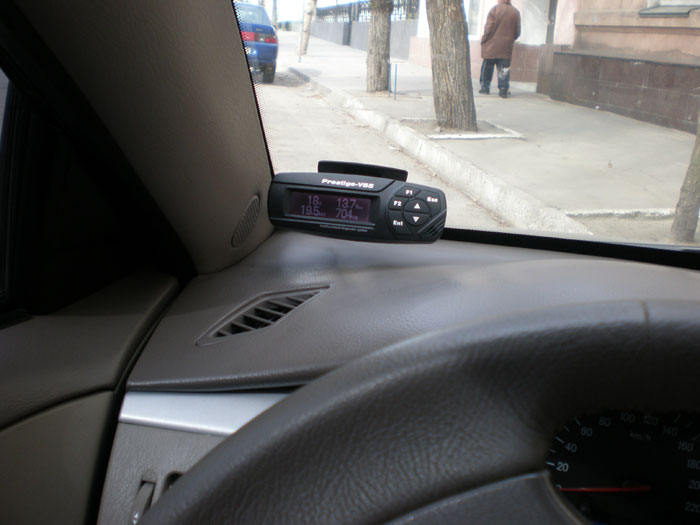

Сообщение Фото БК на Эларе
Igor Krivich писал(а):
ivandrey писал(а):
Оплатил сегодня
Престиж V55-02
529 грн.
завтра-послезавтра получу, поставлю.
но должно работать - в списке поддерживаемых автомобилей - Fora 2.0
Выложи фотку, куда поставил и как смотриться
Фото вот:
Комментарий к файлу: БК Престиж 55 версия -02 (для Элар в том числе)
_На_Эларе_small_size.jpg [46.67 КБ]

Сообщение
Очень удобно. Сам не ожидал. Аж поспокойнее ездить стал. Думаю за счет экономии бензина окупится быстро :D

Симпатично.

Сообщение
А где проводки? Как он подключен?

Сообщение
Проводки за стойкой проходят. Она пластиковая на "замках".
