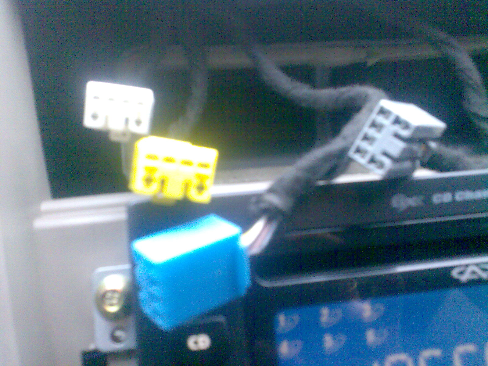

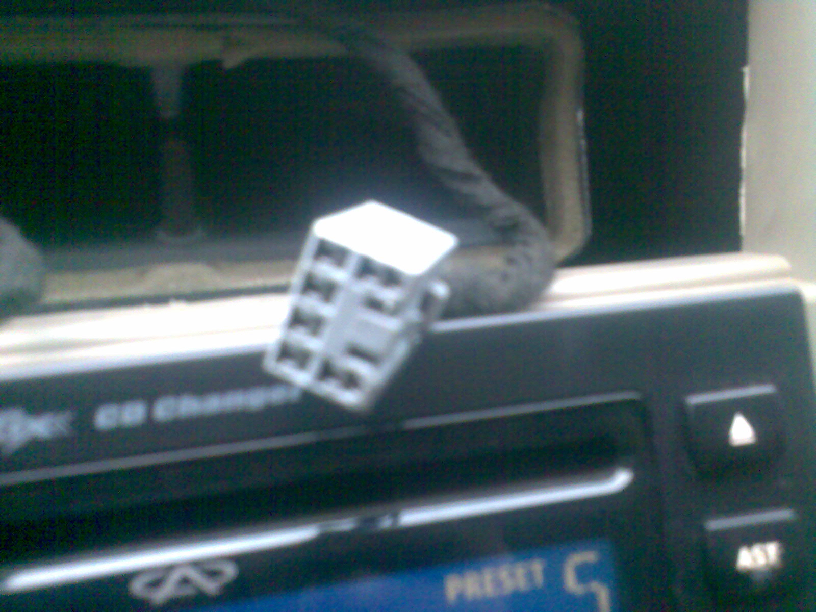

Помогите кто знает что это за фишка и для чего (Серая)??? там у меня 4 штуки синяя это аварийка, белая и жолтая противотуманки а серая не пойму и незнаю.

серая фишка - это обогрев заднего стекла
