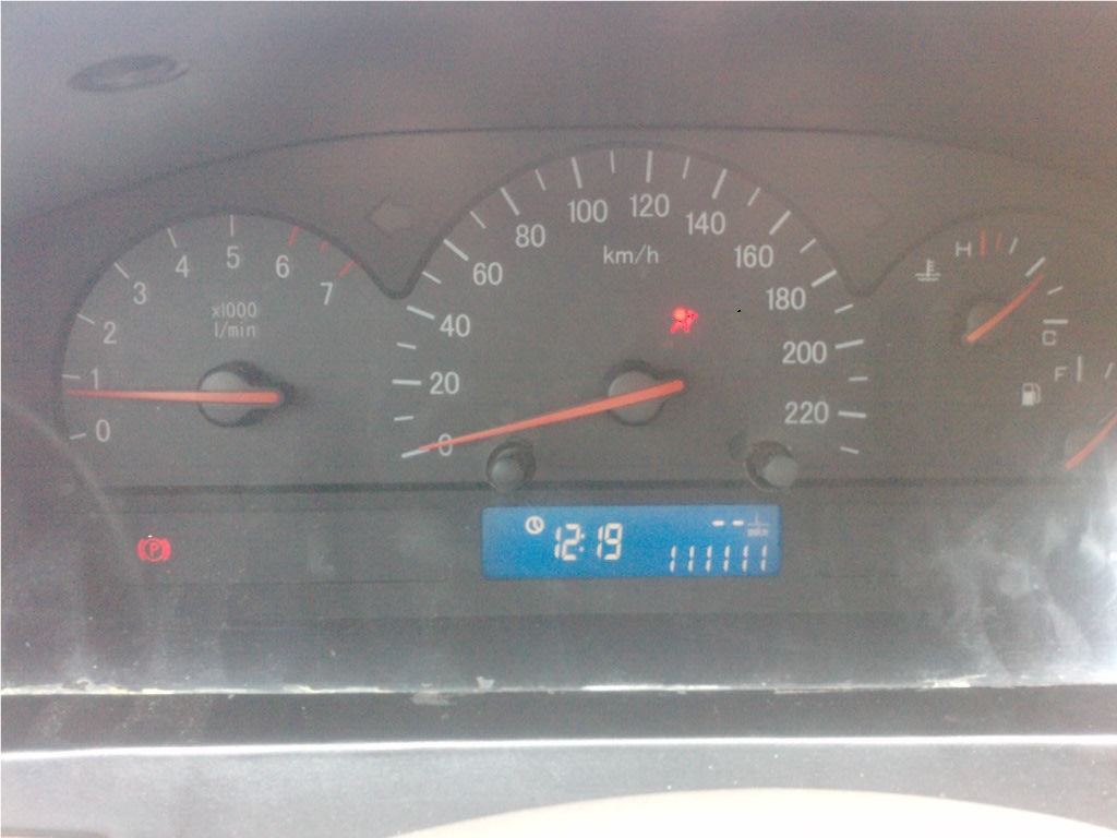

Комп показывает горизонтальные и вертикальные палочки. Может это вирус H1N1?

Попробуй снять клему с АКБ или на блоке с предохранителями под капотом
INSTRUMENT CLUSTER предохранитель на 7,5А (коричневый) ближе к крылу, примерно посередине и не надо снимать АКБ!!

Та ну, я же пошутил :o . Это сто одинадцать тысяч сто одинадцать киллометров., и пропуски (мотор работает машина стоит).

зато с улиткой у тебя проблемы сюдя по горящему значку

У меня такие были год назад. Мне уже довольно скоро такие двоечки грозят :) Думаю не больше чем через год.
На сегодня 179 т.км.

двоечки это хорошо, это лучше чем пятёрочки :-D , а с улиткой да проблем, буду на днях лезть смотреть, это уже второй раз. и оба в лютые холода.

По моему опыту. Когда улитку вскроешь - вытри всю смазку полностью так как она замерзает. А когда пропаяешь и соберёшь - намажь или обычным вазелином или силиконом (таким как покрышки мажут когда на диск садят, правда он служит меньше).

DudA спасибо за совет. Сегодня разобрал, а там жо...., улитка востановлению неподлежит. Шлейф разорван в 3 местах, а прозрачная лента которая его закрывает ещё больше.
