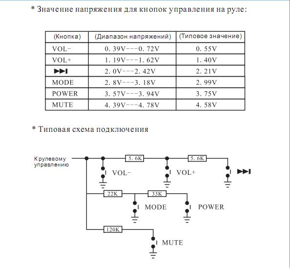

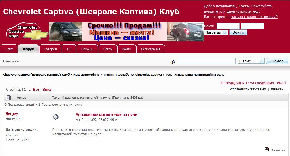

В клубе Шевроле эта тема разрулена.Для пояснения несколько скриншотов:
одна голова хорошо,а много это очень хорошоЗображення

Валер на Тиго тоже нет в люксе кнопок но функция в магнитоле есть думаю что в Джагге тоже
ИМХО магнитола вообще одна облицовка разная
почему не работает причин две
1. подключены не все провода в разъеме
2. в настройках магнитолы выключен функционал

ну дык возьми со своей старой разьем :) а по магнитоле на русском форуме скачай инструкцию к Тиговской магнитоле там на английском типа как то включается тонкий настройки и там типа кроме всего прочего есть включение как и функций телефонии так и ду на руле
