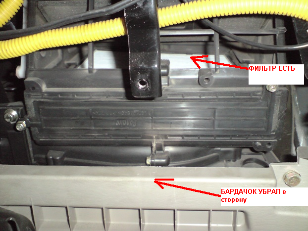

Вы абсолютно правомерно задаёте вопрос,
воздух действительно "снимается с фильтра"...
т.е. воздух проходит (протягивается вентилятором) сквозь фильтр...
Если бы было по другому, замучились бы чистить вентилятор....
вся уличная грязь прилипала бы к нему и лишний шум и досрочная замена двигателя вентилятора...
вентилятор стоит после фильтра....
Вот смотрите... где вход воздуха...

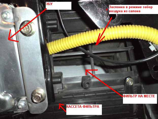

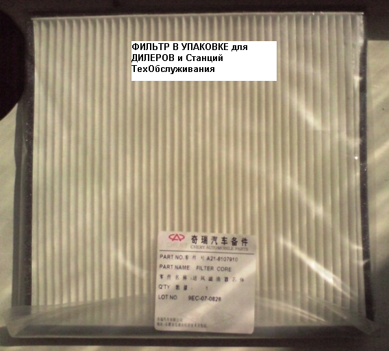

Не Вы первый :( Просто так Дилеры навариваются... Особенно у Вас... на предпродажке их должны ставить...
так как когда к Вам в УКРАИНУ приходят морем, чтобы тупо не отсысевали, они отдельно в полиэтиленовых пакетах...
А дилеры или не ставят или тырят :viking:
Когда приезжаете ТО -1500 или в РОССИИ было ТО-2500... Вам их как раз ставят за балобасы... :buba:
Проверить просто, ставите на забор воздуха из салона и открываете бардачок и и сразу видно фильтр...
или его нет... :superstition:
