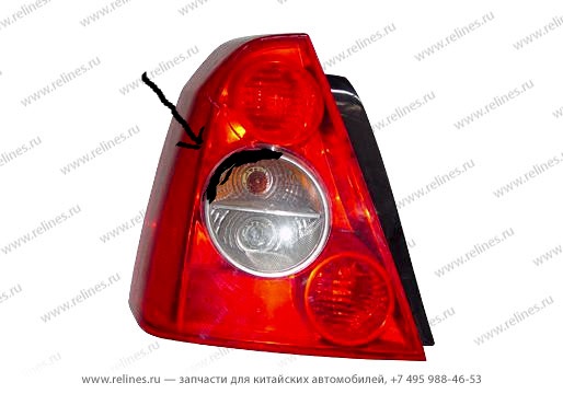

мой случай - вроде не взаимосвязано но это было причиной запотевания :o
обратил внимание, что после дождя или мойки появляется вода в стопе(( начал искать причину
оказалось что треснуло стекло по пайке (на фото) , а так как весь блок фары не герметичен влага испорялась под обшивку багажника. в результате чего было мокрое крыло за обшивкой и сама обшивка тоже.
лечилось - заклейкой трещины и проблема этим была решена.
повторюсь, это был мой случай.
