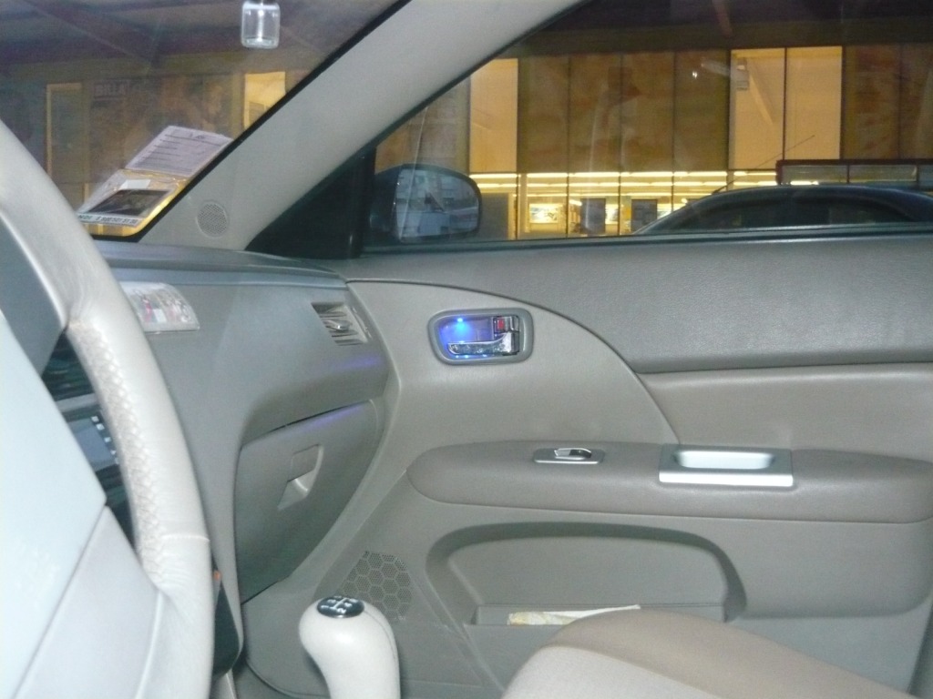

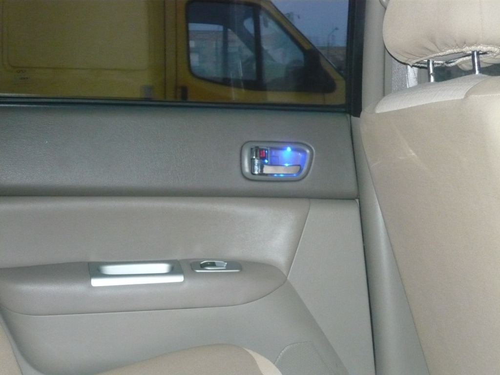

выше писал что зделал подсветку,вылаживаю фото,и смотрится не плохо,да и напоминание что бы не дёргали,ТФУ 3 раза всё пока целое)))

Блин! Красиво! А не отдаёт ночью на тонировку! Нет отсветки?
Нед січня 30, 2011 19:51
Повідомлень: 1761
Звідки: Запоріжжя. Україна.
Повідомлення Re: Ручка дверей,где взять?
диодики вставлены в верху,так что отсветки нет, наоборот приятная подсветочка в салон.

Как соединял! Дай схемку!
Нед січня 30, 2011 20:14
Повідомлень: 1761
всё элементарно Ватсон)))))) купил на радиобазаре светодиодики . их два вида длинные и короткие, коротенькие в самый раз.Цвет подсветки это ужо на вкус,их там цельная радуга. Мне понравился синий.Припаиваеш по два проводочка к диодикам,снимаеш карту двери, и подсоеденяеш к габаритам стеклоподёмика, там на кнопке стеклоподёмника помоёму 5 проводков один из них фиолетовый, ну я методом тыка нашел нужные, потому что напруга на кнопку при вставленом ключе идёт на все 5 .Короче ни чего сложного нет,да и затраты минимальные. 1.50 один диод+по 20 мин на каждую дверь. Итог виден на фото.
Нед січня 30, 2011 20:29
Повідомлень: 4707
Звідки: Київ. Україна.
Так! А диоды ни какие не впаивал? Ну шоб не так ярко было? Или оно и так нормально!
Я хочу шоб чуть чуть светило! Так можно?
Нед січня 30, 2011 20:32
Повідомлень: 1761
там в коплекте к ним идут диоды, да и забыл таки ечё в коробе ручки дырку просверлить. я в шуруповёрт сверло вставил что бы по месту всё зделать
