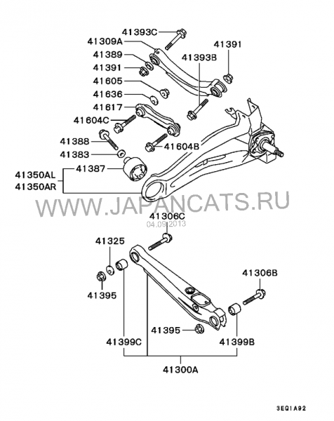

Сообщение Re: сайлентблок
Какой сайлент нужен?Номер на картинке назови.
Для яков12:
41399С

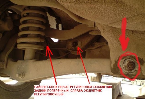

Всем спасибо за советы!!! :D :D :D Заменил я ТОЛЬКО сайлентблок, все норм, грохот в подвески пропал.
Самое главное: САЙЛЕНТБЛОК ЗАДНЕГО НИЖНЕГО РЫЧАГА ПОДХОДИТ ОТ ЛАНСЕРА 9 и нечего покупать рычаг в сборе :-D :-D :-D
