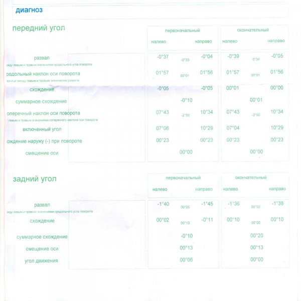

Сделал развал схождения на Элару вот как это выглядит!!!(фото)
Делал в городе Мариуполь (АВто-центр по ул.Краснофлотской) 100гр. с диагностикой. Притензий нет сделали хорошо.

Блин! А уменя увод вправо! :(

Вчера сделал развал и таже хвигня - тянет вправо!!!!

Ну вот у меня так! Щас попытаюсь объяснить!
Вот разгон,,, увод вправо, и тормоз,,, так же увод!
потом заднюю передачу,,, и чуток газу,,, колёса выравниваются,,, резко тормоз и колёса уводит влево!
Пока не могу словить что именно может это быть! Возможно балка не зажата??? Но не уверен!
Вот про задние рычаги пока не уверен!

Развал! 100%!
Давил усердно! Но не додавил!
Побороли со 2-го раза на стенде!
Увод очень маленький остался!
зы! На Окружной в Киеве делают плохо! (но вроди как это мастер уже отказался от такой работы)
Много жалоб со стороны Киа и Чери! И с одной и той же проблемой! (увод авто)!
