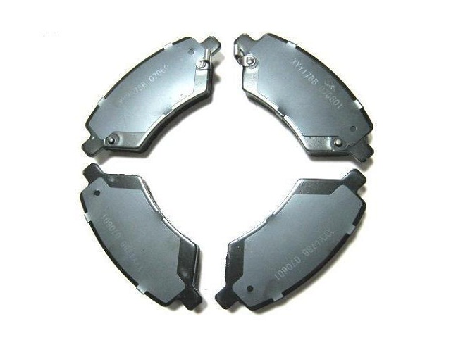

Это первые родные колодки http://www.exist.ru/images/getimg.aspx? ... d=ED40656C А на фотке колодки с ушами.
Вів травня 31, 2011 7:37

интересный случай, но у меня на машине 2007г выпуска, как раз колодки с ушами.сегодня лично разбирал.хотя на Элару абче 3 вида идёт. утверждать не буду но так сказали в автомагазине.

на моем Истаре 2006 года тоже установлены колодки как на фото с "ушами". Подобрал аналог от Тойоты Карола 2002г. фирмы Кашияма. Становятся с небольшой доработкой, ну очень хорошие.

Да, тормозные колодки у Истара и Элары одинаковые, зад WV, Ауди, Шкода, а передние бывают разные, вот у меня с ушами от Королы подошли, а бывают WV, Ауди, Шкода. Но у Элары еще есть третий комплект тормозов, барабанный он внутри диска спрятан, внутреннея полость диска используется как барабан, вот это и есть ручник.
