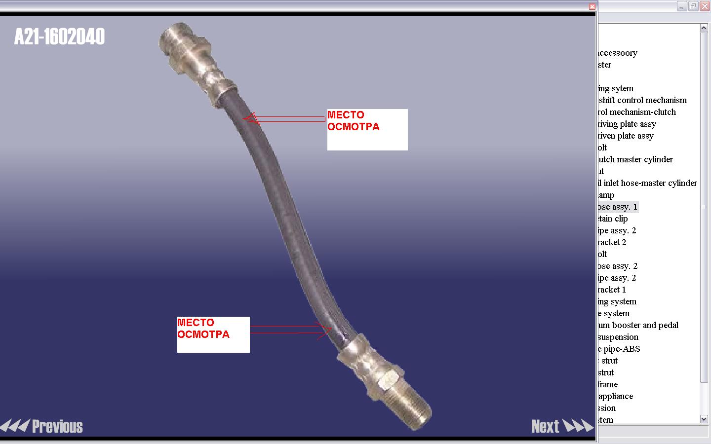

С тормозными шлангами (особенно задними) проблема серьезнее. В основном они не сами лопают, а их перетирает (даже сказал бы перерубает ) планка крепления подвижного гибкого шланга к кузову (точнее к статическому металлическому маслопроводу тормозжидкости). При полной загрузке (или особенно перегрузке) во время движения ПО НАШЕМУ БЕЗДОРОЖЬЮ кузов опускается до критической нижней отметки и край планки опускаясь цепляет второй конец резинового шланга (присоединенного кстати на такой же планке к статическому металлическому маслопроводу тормозжидкости, расположенному на колесе (тормозной колодке).
У меня такая ситуация сложилась две недели назад при поездке на ЮБК. Кто знает догогу Хмельницкий - Симферополь (на участке между Немировым и Гайсыном). Споймал суперколдобину и моментально пропали тормоза, благо место ровное, скорость в пределах 70 и никогоне догонял. В машине вся семья 5 человек и внук полтора года. Почему пишу подробно- на вьезде в Гайсын со стороны Винницы в частной автомастерской ребята поменяли шланги, родных не нашлось, со склада привезли целую кучу, подошли по моему от какогото автобуса средней грузоподьемности, спешил и не запомнил марку, может гайсинцы прочитают и узнают.
Некоторые ньюансы. Дополнительно укоротил (спилил) крепежные планки. Шланги дополнительно закрепил мягкой проволкой. Общем на месте умельцы разберутся.
Резиновые части шлангов защищены пружиной, которая неплохо защищает при трении о плоские поверхности. В даной ситуации ее КПД равне 0, мало того - она еще и скрывает поврежденные участки. Пробег 17 000, прошел 2 ТО - но никто ничего не заметил.
При осмотре мест, указанных на рисунке пружину необходимо здвинуть. Если есть повреждения - меняйте не задумываясь. При резком торможении поврежденное место может не выдержать давления.
Комментарий к файлу: На рисунке - без пружинной защиты

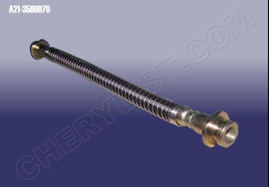

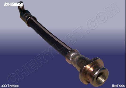

Перед прохождением очередного ТО (CHERY Elara, сборка 2007 года, ЗАЗ) решил поставить оригинальные задние тормозные шланги. Поиски по Хмельницкому ни к чему не привели, ни на авторынке ни на СТО родных шлангов нет. На сайте http://cheryauto.com.ua/shop.aspx нашел необходимое но столкулся с такой проблемой.
При замене шлангов (после повреждения во время поездки) видел только правый шланг, он по внешнему виду соответствует серии А21-3506070 (смотри рис 1), в каталоге запчастей есть две позиции "тормозной шланг задний" и " тормозной шланг задний левый" (рис 2).
Оригинальные поврежденные шланги в спешке оставил в мастерской (Гайсын, Винницкая обл. - 200 км).
Под машину заглянуть не смогу, сын уехал и будет через неделю. По приезду через 2 дня едем на свадьбу в Черновцы, с учетом этой поездки общий километраж превысит допустимый (для очередного ТО). Срок доставки заказа с Киева - 3 дня.
Подскажите: что из предложенного на http://cheryauto.com.ua/shop.aspx?m=6 ( тормозной шланг ForaА21 поиск) необходимо чтобы вернуть тормозные шланги на оригинал. Если необходимы шайбы, то сколько их нужно для установки одного тормозного шланга 2 или 1?
